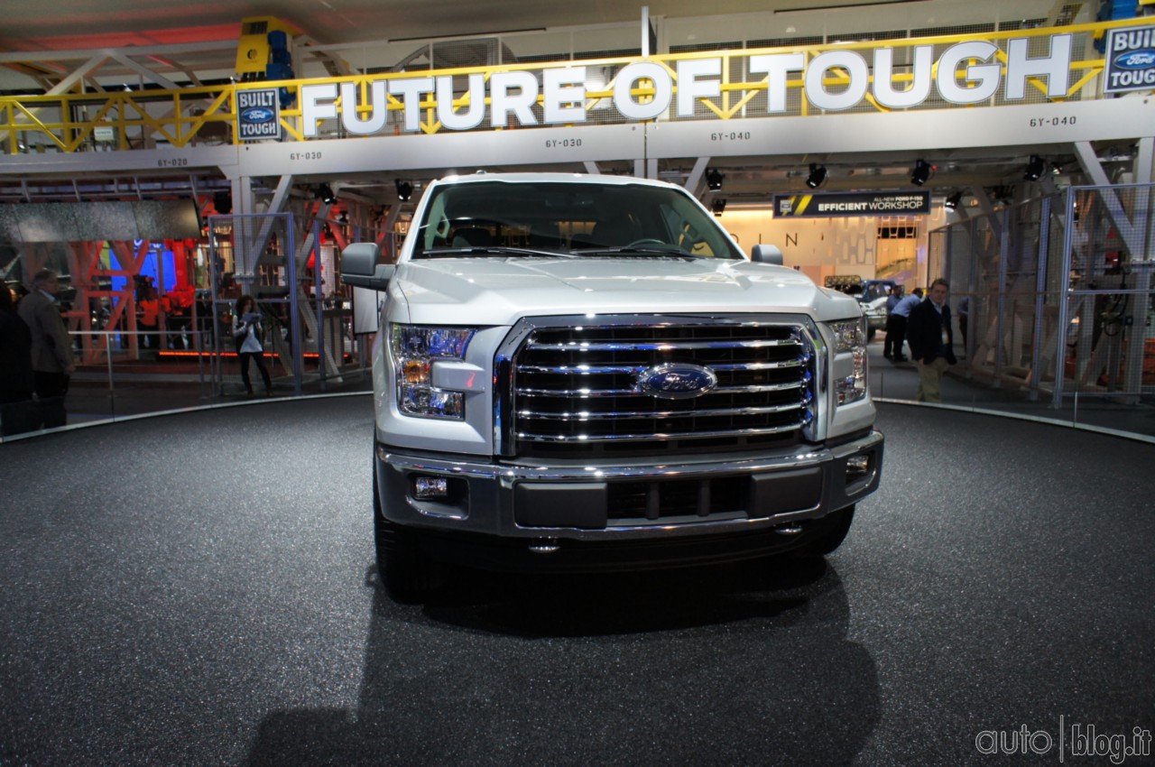

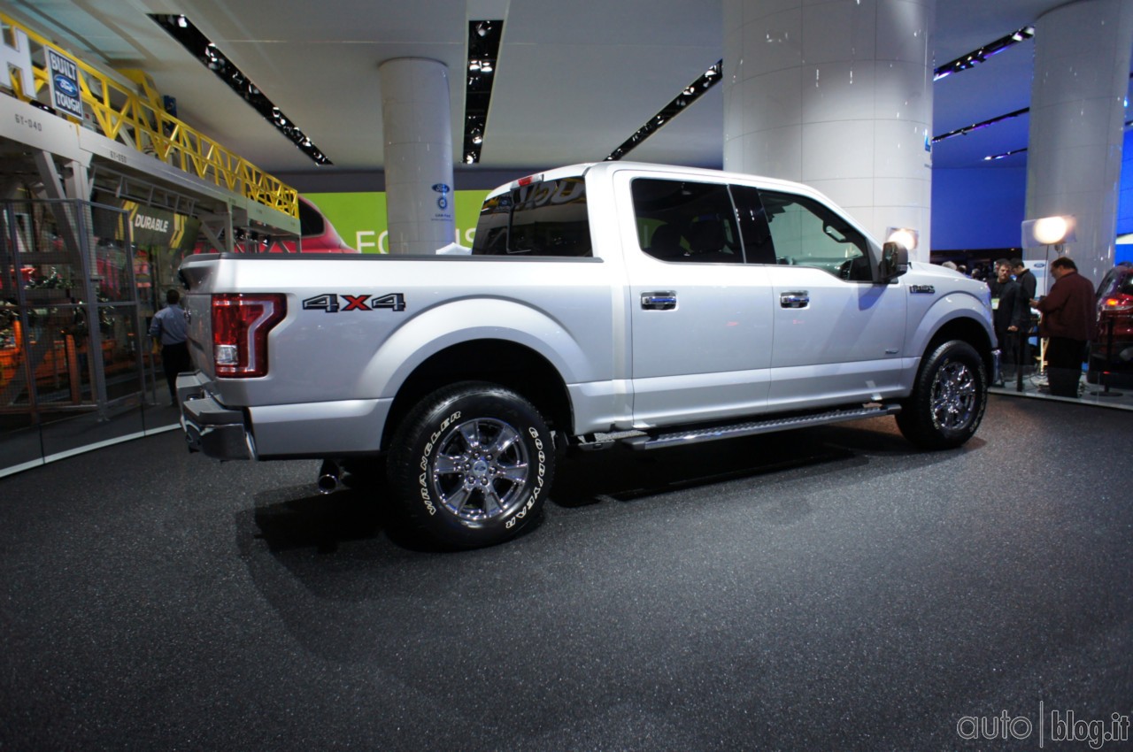

Vasto impiego di alluminio nella carrozzeria, come era stato anticipato. Secondo Ford hanno tagliato "fino 300 kg di peso".
F-150 Redefines Full-Size Trucks as the Toughest, Smartest, Most Capable F-150 Ever
Son curioso di vedere se e come reagiranno i concorrenti.
Hanno anche ridisegnato il logo:
"Eliminare il trattino tra F e 150 comunica efficienza"
:si:
Scommettiamo che il 90% dei clienti manco se ne accorge del cambio di logo?
Fantastiche poi le descrizioni: tutte pippe da marketing prive di senso!
Esattamente come deve essere un truck, brava Ford. Interni abbastanza copiati dal 1500, gli serviva una svecchiata.
Questo venderà come il pane e obbligherà GM e RAM a grossi sconti.
Come Consumi poi mi sa che farà piangere dalla disperazione i concorrenti: molto più leggero e con motori che già ora sono più efficienti.

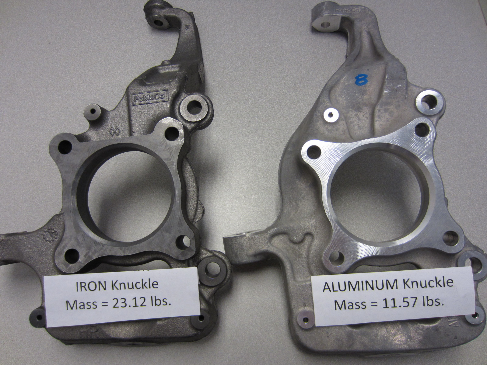

  • Use of high-strength steel and high-strength, military-grade, aluminum alloy plus smart engineering saves up to 700 pounds, improving power-to-weight ratio and allowing for gains in towing, performance and efficiency

Extensive research by Ford engineers led to the use of more advanced materials on the 2015 F-150 than found in previous trucks. Military-grade aluminum alloys make the new truck’s body lighter, stronger and more resistant to dents.
Overall, F-150 is up to 700 pounds lighter – helping the truck tow and haul more, accelerate and stop faster, and operate more efficiently than the previous F-150. High-strength steel in the frame and high-strength aluminum alloy throughout the body produce an inherently stiffer truck with greater dent and ding resistance. The aluminum upper body sits on a fully boxed ladder frame with more high-strength steel than ever to make it stronger yet lighter.
