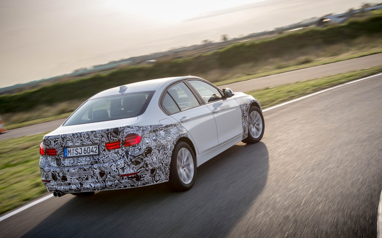

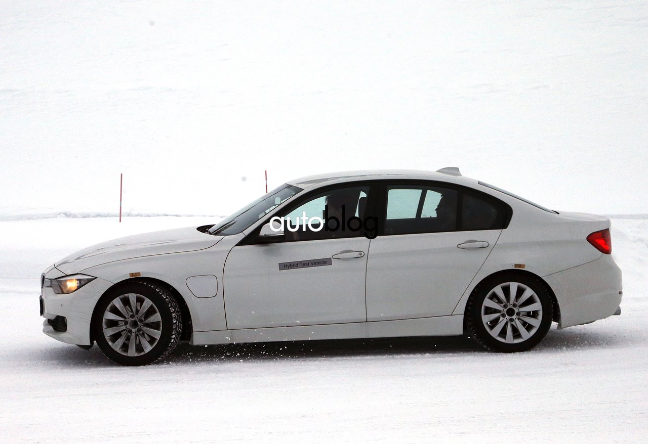

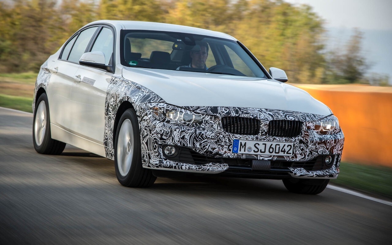

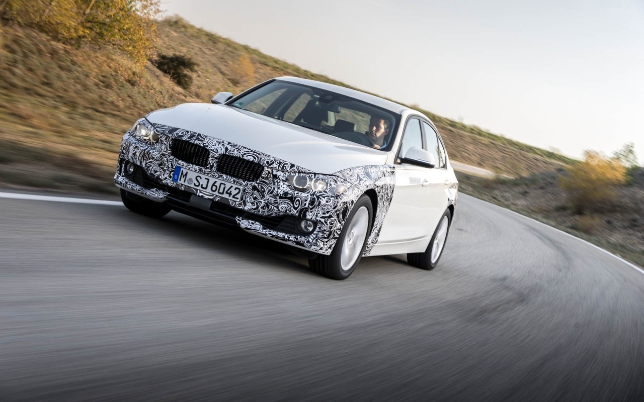

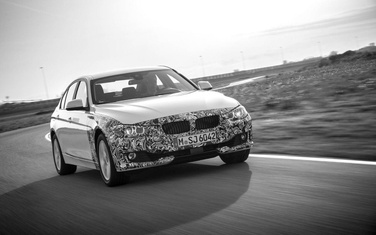

BMW Serie 3 Plug-In Hybrid (Spy)
  • 9 mesi fa...
Magari diciamo pure di cosa trattasi, dato che le foto dell'esterno non ci comunicano nulla? :D
