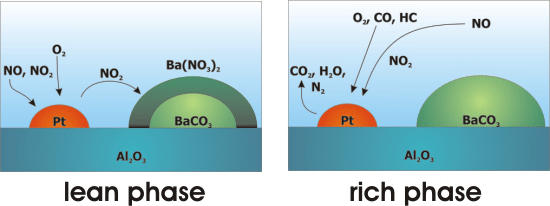

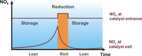

Semplificando grossolanamente (molto grossolanamente)... parrebbe funzionare come una sorta di DPF (con annesso pericolo di intasarsi), intrappolando gli NOx grazie alla presenza di carbonato di bario, platino ed allumina, tra i 150° ed i 250°C, poi una volta raggiunto il punto di saturazione (dove v'è una drastica riduzione dell'efficienza), l'ECU imposta un ciclo a combustione "grassa" e/o escludendo l'EGR, in modo da avere temperature intorno ai 500°C attivando il processo di catalizzazione.

Metti pure "con il pericolo di intasarsi". Chi me ne parlava, non stava molto tranquillo in proposito...
Intasarsi di fuliggine o di nitrati di bario?
P.S. il dubbio iniziale era proprio quello... :azz: non avendo trovato molto al riguardo volevo essere ottimista...;-)
