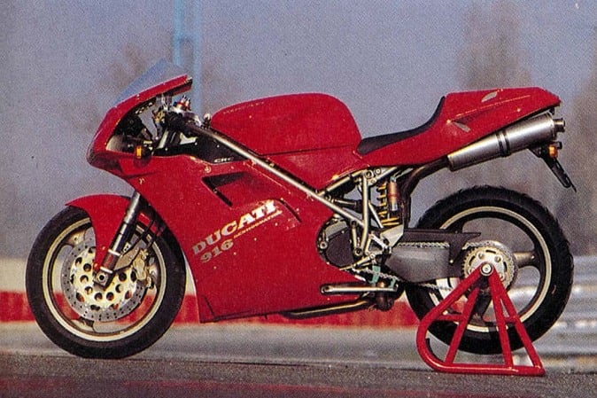

[h=2]Affascinate o stupenda?[/h] Si potrebbero passare momenti interminabili esaminando in tutti i minimi particolari questa stupenda creatura color rosso fuoco, per rendersi conto al meglio di come sia stata progettata e costruita. Vi illustriamo a parte dettagliatamente tutto ciò che c'è da sapere su di lei, dal punto di vista tecnico.
Dimensionalmente la Ducati 916 è piccola e snella come, se non più, di una media cilindrata. Indubbiamente è estremamente affascinante, con quella sua linea slanciata frutto di lunghi collaudi nella galleria del vento e su strada, e che si rifà in parte a quella della Supermono (che a sua volta sembra una "250”). Qualcuno obietterà sicuramente che l'estetica è stata un po' "giapponesizzata", e obiettivamente non gli si può dar torto: è abbastanza evidente che la Honda RC 30 sia stata un po' musa ispiratrice, se non altro nella parte posteriore. Come del resto è innegabile che la più "tradizionale" 888 SP5 rimanga comunque una moto stupenda. Ma, grazie alle sue peculiarità progettuali e alle sensazioni che sa regalare a chi la guida, la 916 riuscirà sicuramente a farsi “perdonare” alla grande anche dai ducatisti più sanguigni.
In ogni caso, la snella e compatta silouhette frontale coi due sottili fari allungati - il sinistro, con l'anabbagliante, è polielissoidale - lascia tutt'altro che indifferenti. Così come lo splendido codone, che fa "da chioccia" ai due silenziatori ellittici convergenti sopra la targa. E troviamo magnifiche anche le ruote a tre razze realizzate da Brembo, e il monobraccio progettato in collaborazione col reparto corse Cagiva. La moto della nostra prova era uno degli esemplari della preserie allestita per la presentazione internazionale di Misano Adriatico: quindi era addirittura priva di specchi retrovisori, e sia i bloccaggi rapidi della carenatura che le leve sui manubri (in questo caso prive di rotelline di regolazione della distanza dalle manopole) non erano quelli definitivi.

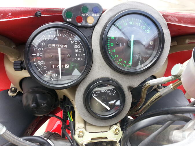

La nuova strumentazione è molto compatta: un pannellino in neoprene ospita il termometro del liquido refrigerante e il contagiri elettronico (dall'indice non proprio stabilissimo), con ago e scala in verde fluo, ma senza delimitazione della "zona rossa".
Il tachimetro/contakm, asportabile, è a sinistra, e in alto c'è un blocchetto con le spie di servizio, compresa quella della riserva, visto che il rubinetto non c’è. Sotto al cruscotto l'ordine regna sovrano: niente cablaggi confusi e nemmeno tralicci metallici che reggono il cupolino, ma solo due compatti ed eleganti braccetti in fusione.

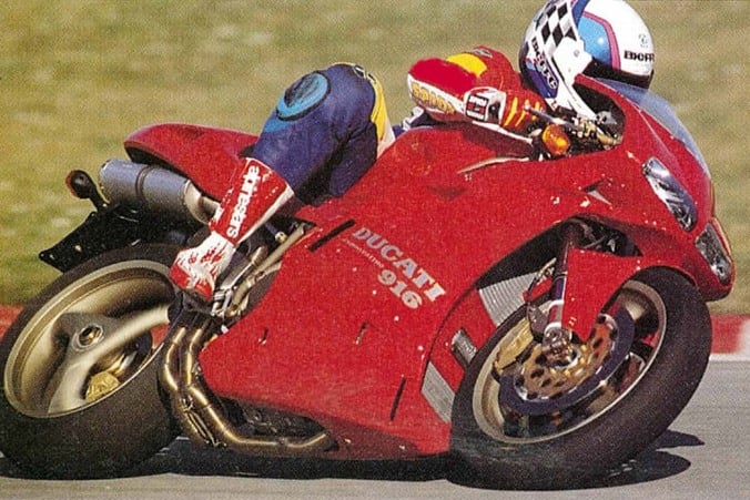

[h=2]Semplicemente formidabile[/h] «Se va bene quanto è bella, è davvero un sogno!». Questo è il primo pensiero che si è fiondato nel nostro cervello quando abbiamo finalmente visto da vicino la Ducati 916. E dopo averla provata possiamo confermarlo: una gran moto! Che gusto, che sensazioni, che voglia di possederla! Una ridda di esclamativi davvero non sprecati, visto che son bastati i primi metri di pista per capire che la Ducati 916 ha tutto quello che serve per godersi al massimo una sportiva di razza. L'assetto è piuttosto caricato sui semimanubri molto aperti (e questo stanca gli avambracci meno allenati girando molto in pista, specialmente in frenata) ma vicini al piano della sella, la quale è piuttosto alta e consente buone possibilità di spostamento sia laterale che longitudinale. L'affusolato serbatoio si fa cingere perfettamente con le gambe, e le pedane sono alte e non arretratissime: una posizione di guida che ricorda quella dell'altra splendida supersportiva ancora attualissima, già più volte citata: la Honda RC 30. Tutto sotto controllo, tutto molto compatto sotto di sè, sembra di stare in sella a una 250 da G.P., più che su una novecento e oltre. E anche la sua facilità di guida e la sua maneggevolezza sono a livello record per la cilindrata. La 916 si muove agile come una farfalla, e dopo un solo giro di pista sembra di conoscerla da sempre, ci si sente quasi onnipotenti, irresistibili, pronti a fronteggiare anche un motivato Falappa. Una moto confidenziale, con la quale anche i meno esperti si sentiranno forse portati a valicare il limite delle loro possibilità: la ciclistica, infatti, consente correzioni di traiettoria con la massima naturalezza, perdonando errori anche macroscopici (i classici "lunghi), aiutata sia dalle qualità dell'impianto frenante che dall'estrema sfruttabilità del motore. Si può entrare in curva con i freni ancora azionati e poi piegare fino all'inverosimile, fino a consumare stivaletti e ginocchiere; ma strisciare a terra con una qualunque partee della moto sembra impossibile (se non cadendo…).
L'ammortizzatore di sterzo svolge perfettamente il suo lavoro quando, magari cambiando marcia e poi accelerando in curva con la moto ancora inclinata nel percorrere una veloce chicane, l'avantreno si alleggerisce appena sotto la grande spinta del motore, senza che né l'assetto né la direzionalità della moto ne soffrano. I Pirelli Dragon e i Michelin TX, con il loro incredibile posteriore da 190/50, offrono garanzie di sicurezza assoluta, con un appoggio e un grip formidabili sia in curva che durante le staccate più esasperate, quando il retrotreno tende solo leggermente a serpeggiare, e la ruota motrice spesso non tocca neppure l'asfalto. In questi frangenti, con la taratura standard delle sospensioni, in pista si arriva a far saltellare sensibilmente l'avantreno, ma una regolazione "ad hoc" risolve completamente il problema.
La differenza comportamentale tra i pneumatici francesi e quelli italiani (in entrambi i casi utilizzati, in pista, a 2,2 atmosfere anteriormente e 2,5 dietro) sta nel fatto che i primi danno più sottosterzo, quindi bisogna anticipare l'impostazione di curva, mentre i Dragon permettono un'ingresso in curva più immediato, consentono di raggiungere prima la corda e maggior rapidità nei cambiamenti di direzione. Abbiamo anche avuto occasione di provare i Dragon anche sul bagnato, con i risultati molto buoni particolarmente dell'anteriore, anche frenando in presenza di pozze d'acqua decisamente consistenti. In ogni caso, lo sottolineiamo nuovamente, le prestazioni di entrambi sono da riferimento.
Come lo è, del resto, la progressività delle sospensioni, in particolar modo della forcella, la cui scorrevolezza è esemplare sia in affondata che in rilascio. Progressività ulteriormente evidenziata, tra l'altro, dalla avvertibilissima rigidità di telaio e forcellone, che consente anche di valutare molto bene l'effetto delle regolazioni d'assetto. L'impianto frenante anteriore, ottimamente dimensionato e che non ha mai mostrato segni di cedimento, garantisce decelerazioni poderose e progressive senza richiedere sforzi erculei alla mano destra, e solo due unità in ghisa probabilmente potrebbero far meglio; con il disco posteriore è difficile bloccare la ruota motrice (bisogna proprio premere il pedale come forsennati), e si ottengono buone decelerazioni senza che l'assetto si scomponga troppo.
