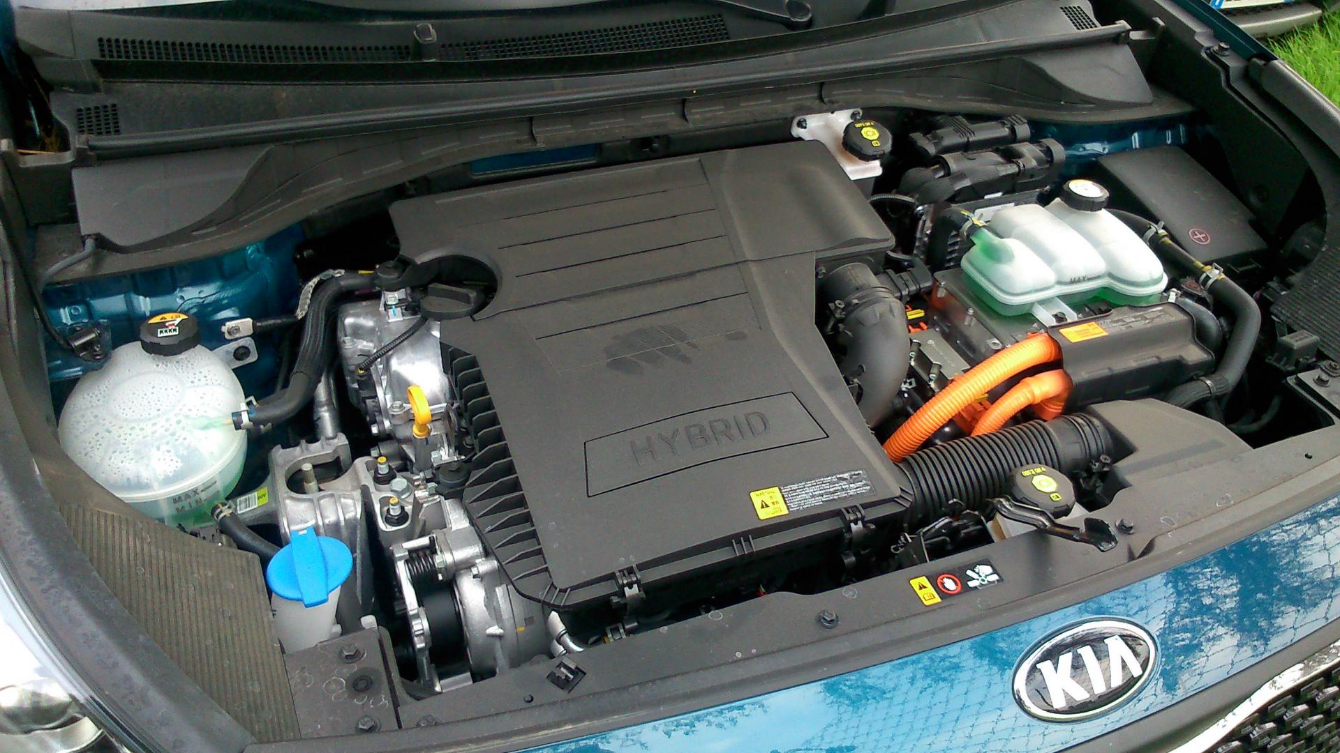

Ora, parliamo di questo coso qua:
(piuttosto ordinato. La batteria 12V è nel baule)
Qui hanno fatto un bel lavoro.
La mia esperienza con l'ibrido è molto limitata ma non ho avuto di che eccepire alle logiche di funzionamento del powertrain, mi ha dato l'impressione che abbiano lavorato parecchio di fino sulla messa a punto. In sostanza un pacchetto già maturo (ed è la prima applicazione!).
