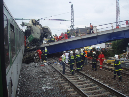

Ci fu un caso simile anni fa in qualche paese dell'Est, gli appoggi provvisori cedettero e un treno si piantò dentro al ponte, ora lo cerco.
