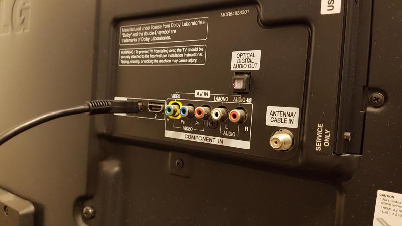

Devi procurarti un cavo Component YPbPr per il video, per l'audio puoi usare i cavi RCA (bianco/rosso), dovresti averli in dotazione assieme al decoder.

non serve a nulla in questo caso l'HDMI
come diceva iso, ti serve un component (cavo a tre tipo rca rosso-verde-blu) per il video

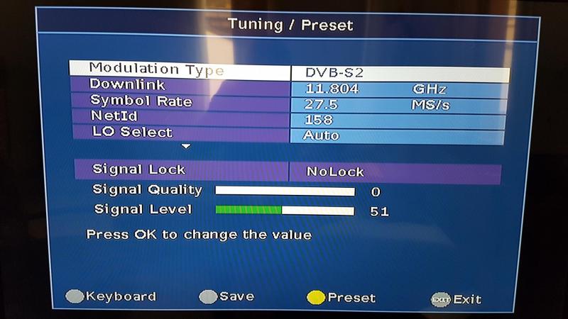

Non sono pratico per niente di satellitare. La sua televisione l'uscita component verde rossa blu. comunque sono riuscito a collegarli. Il problema è che non so che fare dopo. La ricerca canali non trova nulla. E non ho la più pallida idea di cosa sia la roba in foto ?

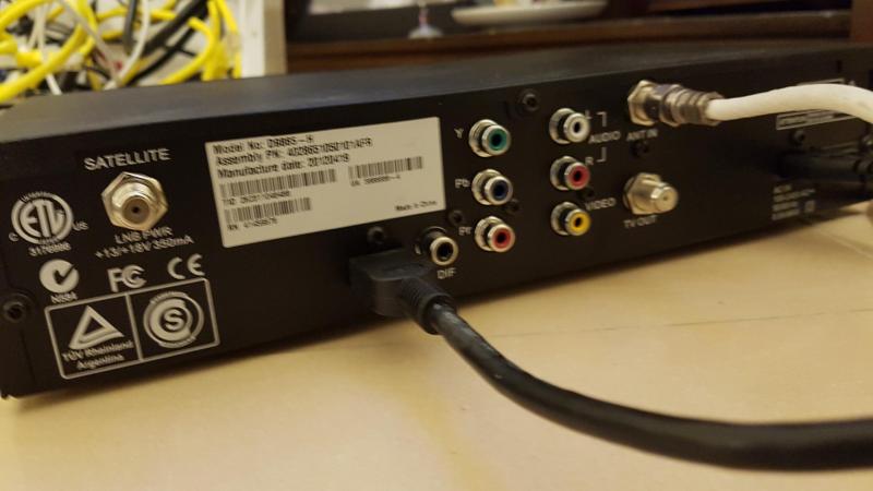

Non sono un esperto di tv visto che non ne guardo mai, ma dalla foto chd hai postato sembra che hai collegato il cavo satellitare sulla presa dell'antenna anziché su quella satellite, forse per questo non ti trova i canali

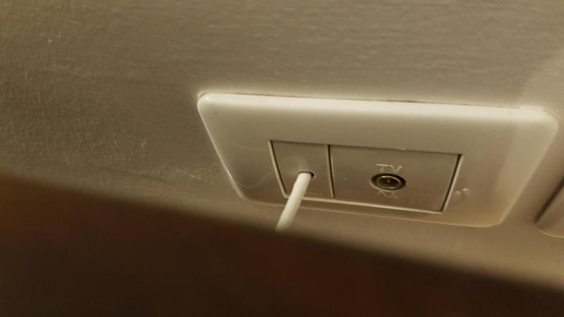

Come si vede dalle foto,  dal muro esce un cavo, che io ho penso essere il satellitare e lho collegato con l'entrata satellitare del decoder. Purtroppo non ho un cavo per collegare l'uscita tv dal muro, che penso essere l'antenna, al decoder.

no lo hai collegato a ANT IN. Collegalo a sx (satellite), dovrebbe trovarti qualche emittente anche se non so chi trasmette in chiaro sul satellite
Si nella foto è collegato all'antenna ma era solo un tentativo disperato il mio. Ma perchè non si può usare il cavo hdmi?

Scusa, se il decoder ha hdmi, il collegamento TV-decoder lo fai tramite hdmi, americana o meno non cambia nulla.
Poi l'antenna terrestre la colleghi all'ingresso antenna del decoder, e l'antenna satellitare all'ingresso satellite del decoder.
Se la ricerca canali non trova nulla, devi capire bene cos'è il cavo sat che stai usando (p.es. uno o due lnb? su che satellite punta la parabola? in condominio potrebbe esserci un miscelatore di segnale...)
