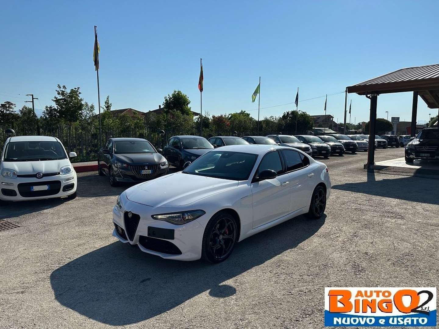

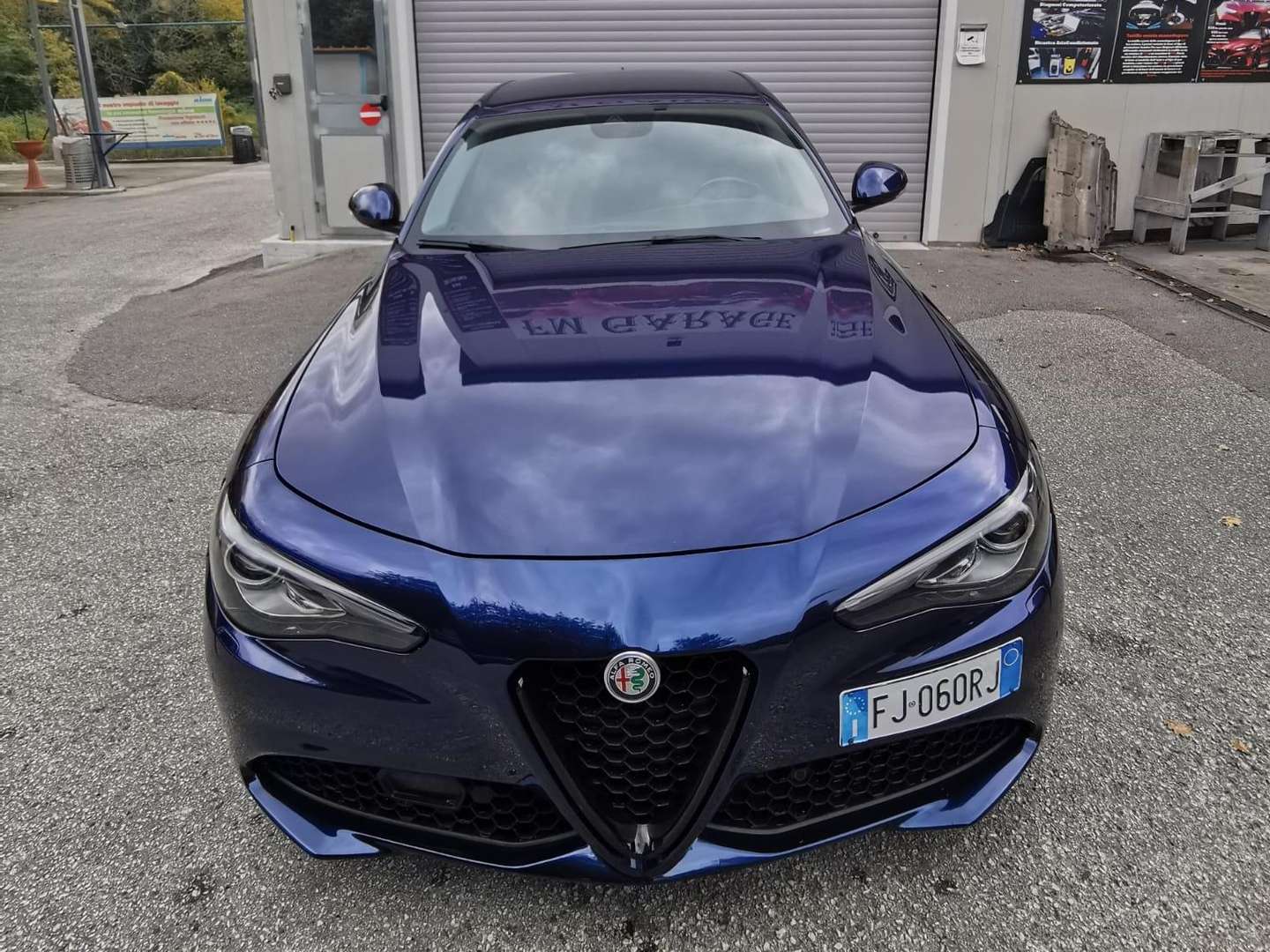

PS. Guardando su AS24.it con un budget da 25K che non ho, per una Giulia a benza molto usata mi sono uscite solo queste queste
AutoScout24
No image preview
Alfa Romeo per € 19.500
Trova la tua Alfa Romeo € 19.500 - AutoScout24: il più grande marketplace europeo
AutoScout24
No image preview
Alfa Romeo per € 21.900
Trova la tua Alfa Romeo € 21.900 - AutoScout24: il più grande marketplace europeo
