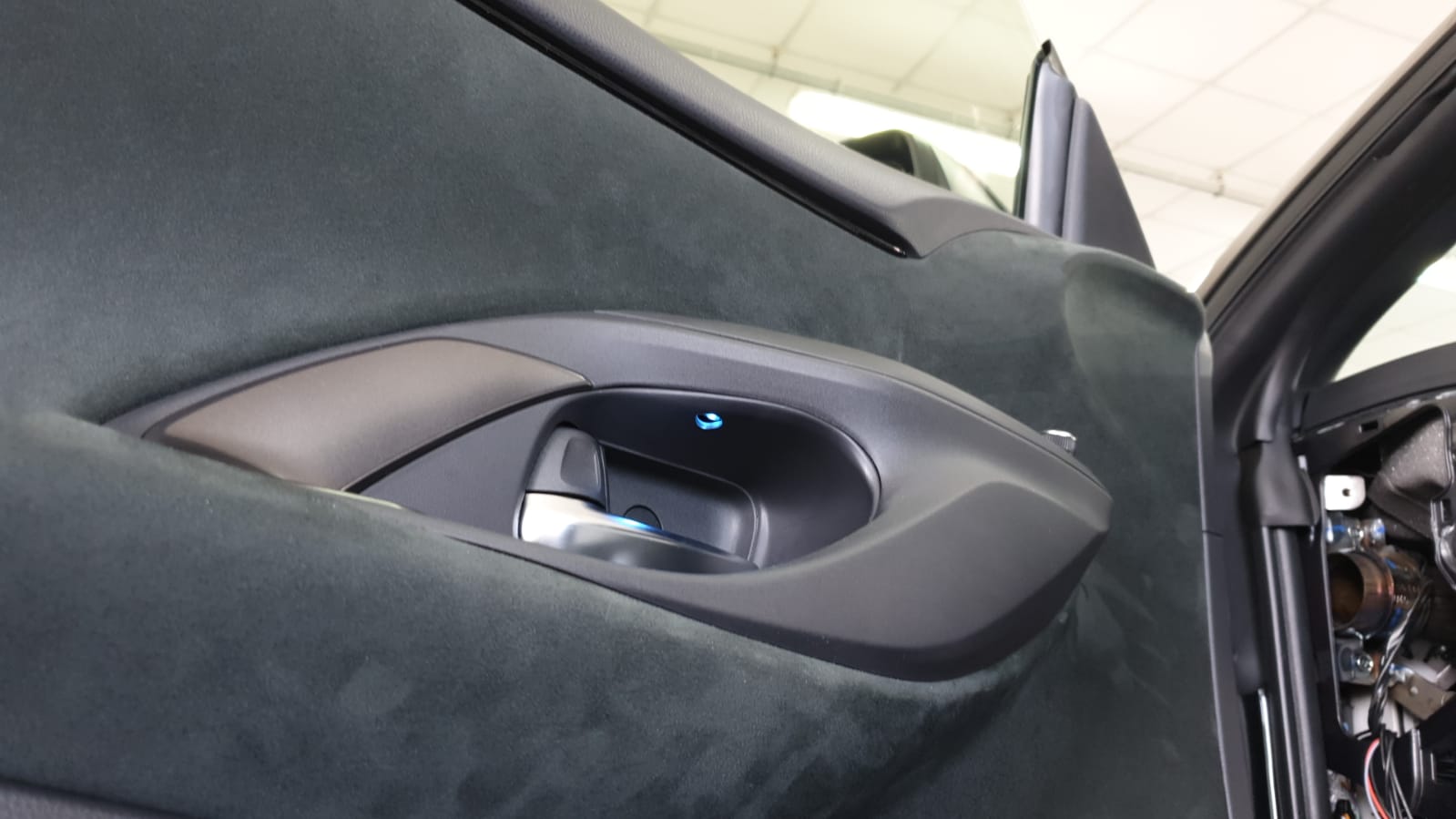

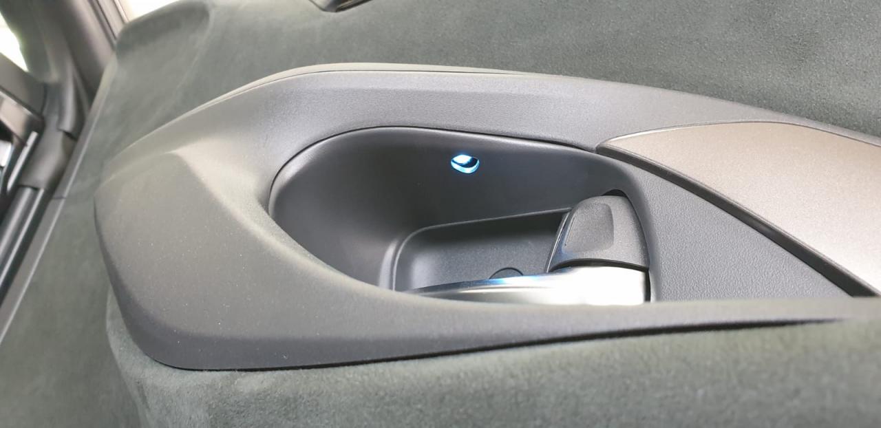

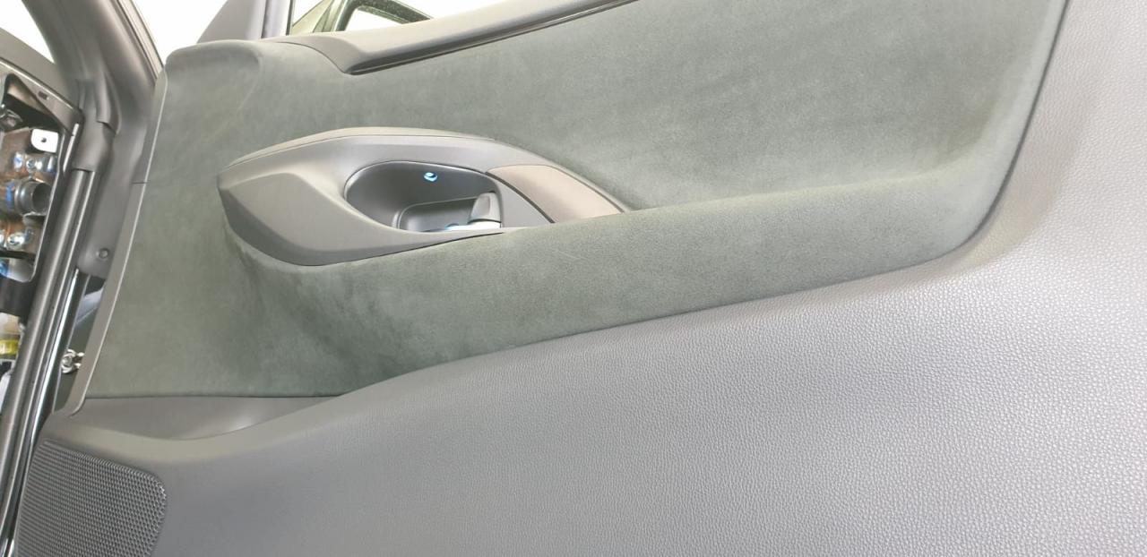

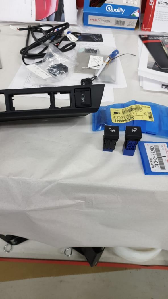

Buongiorno a voi,

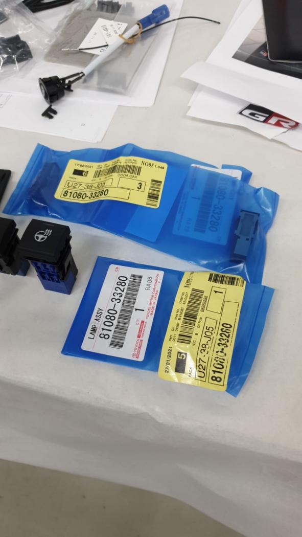

procedono i lavori per l'allestimento interno: sono state installate le luci di cortesia a led blu temporizzate nel vano maniglie e nel vano piedi anteriore.lato guida e passeggero, i tasti volante e sedili riscaldati.
La GR disponibile con l'allestimento "Circuit" ha l'impianto elettrico comune alle versioni proposte con il pacchetto  "Convenience" vendute in alternativa in alcuni mercati europei.
Queste sono più accessoriate e meno dotate dal punto di vista tecnico e meccanico, ma per opportune logiche ed economie di ingegnerizzazione di prodotto, sono identiche con sedi e cablaggi predisposti per ricevere gli aggiornamenti.
Resta inteso che occorre utilizzare esclusivamente parti originali Toyota,
L'unica particolarità riscontrata è che le centraline presentano le impostazioni per la guida a destra originale in Giappone per cui bisogna procedere
alle relative modifiche.
Sempre per rispettare l'originalità dell'auto, sono stati utilizzati per i sevizi i pulsanti originali, comuni, tra l'altro, alle nuove linee prodotto Yaris, Corolla e
Rav 4: vanno a riempire la pulsantiera a sinistra del volante che altrimenti, anche esteticamente, si presenta alquanto spoglia.
Per omogenizzare le luci, sono state sostituite le uniche lampade ad incandescenza con led Philips Ultinon per le luci delle plafoniere interne e targa.

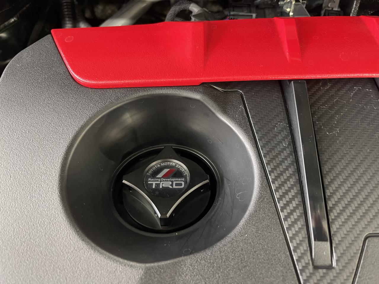

E' stato sostituito anche il tappo olio con quello TRD Toyota Racing Development.

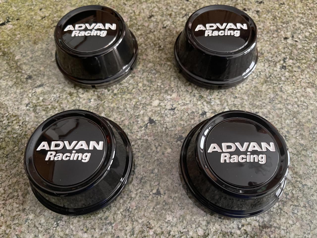

In sostituzione dei cerchi BBS di primo impianto, utilizzati per i pneumatici invernali, verranno installati gli Advan Yokohama RZ F2 forgiati colore Hyper Black: a parte l'eccellenza del prodotto, la scelta è stata fatta sempre per coerenza con la nazionalità 'orientale' della GR.
Come sempre, allego le foto.
Un caro saluto
Modificato da valenpa

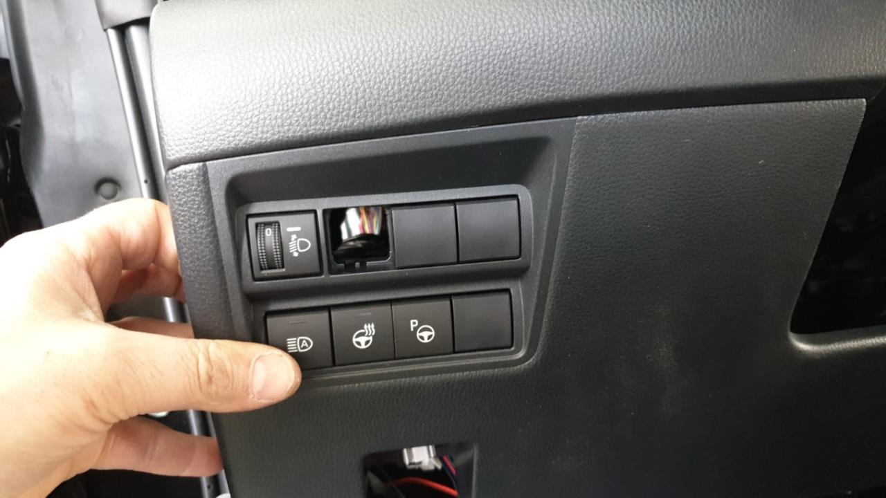

9 minuti fa, valenpa scrive:
Complimenti, sta venendo fuori davvero un gioiellino 👏
Non ho capito quali pulsanti (ed i rispettivi servizi) hai fatto aggiungere, dalle foto mi pare di riconoscere quelli per la regolazione dei fari, per gli abbaglianti automatici, per il volante riscaldato e per il parcheggio automatico, non erano di serie?
Certo è un po' strana la scelta di Toyota di escludere certi accessori dalla versione Circuit, potevano lasciarli almeno in un pacchetto optional.
Buon pomeriggio GL91,
sono stati installati i pulsanti per disattivare i sensori di parcheggio anteriori, equivalente come icona a quello del parcheggio assistito, volante e sedili anteriori riscaldati accessori presenti nel pacchetto "Convenience" e non nel "Circuit".
Ho aggiunto, inoltre, il pulsante per attivare/disattivare le luci vano piedi anteriori presente nel kit originale: è quello rotondo in fase di montaggio.
Come già evidenziato in un precedente post, l'allestimento in via di completamento corrisponde  alla versione RZ High Performance, venduta esclusivamente nel JDM mercato domestico giapponese: in cima alla loro gamma, la RZ High Performance - First Edition con l'autografo sul parabrezza di "Morizo" Akio Toyoda Presidente di Toyota ma, soprattutto, Master Driver ideatore e collaudatore di questa auto unica nel suo genere.
Di questa versione, per la mia collezione, sono riuscito, almeno, ad avere il modello Spark 1/43 originale e disponibile soltanto i Giappone.
La GR è proposta nel colore Platinum White Pearl, non disponibile, come il resto, sul nostro mercato.
