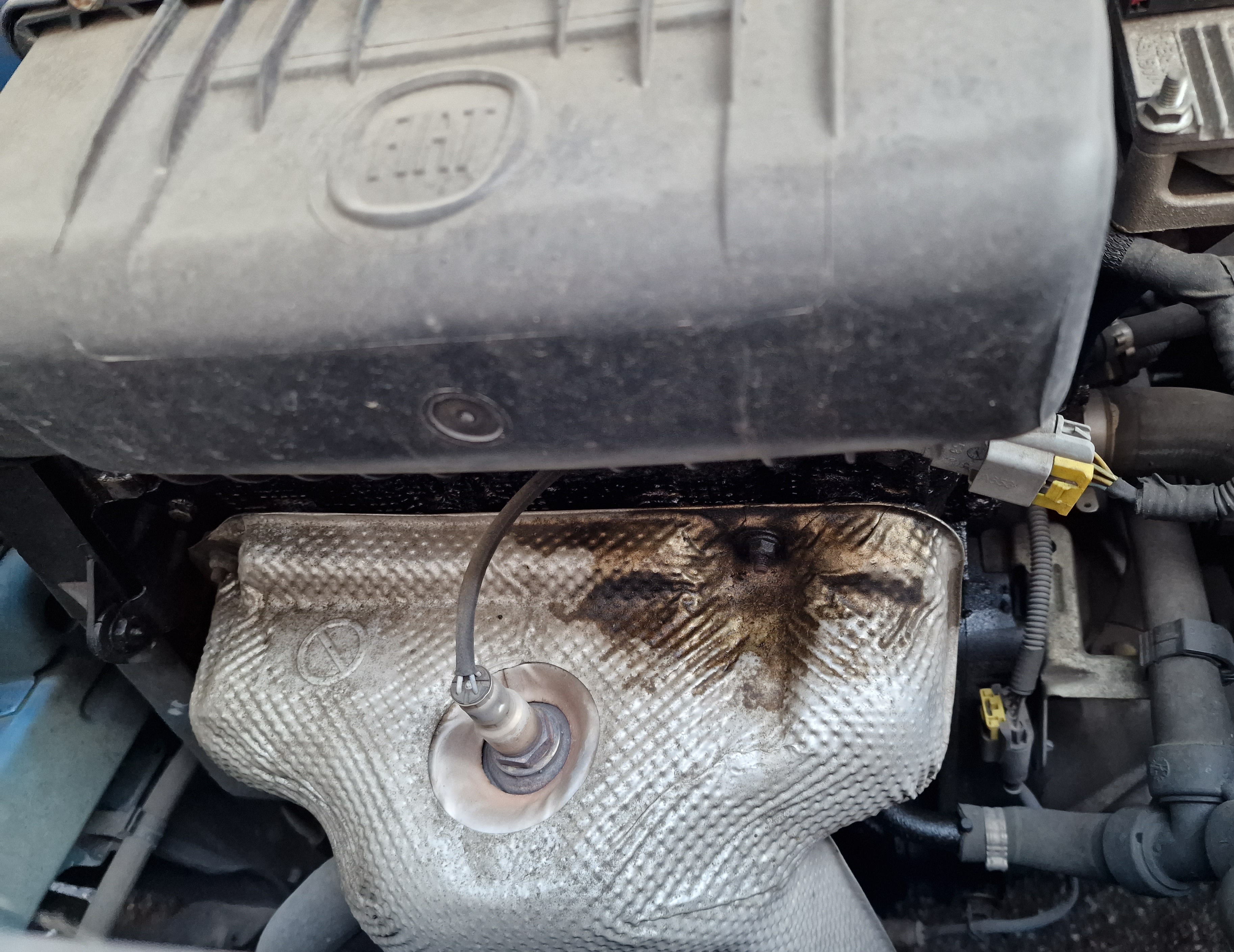

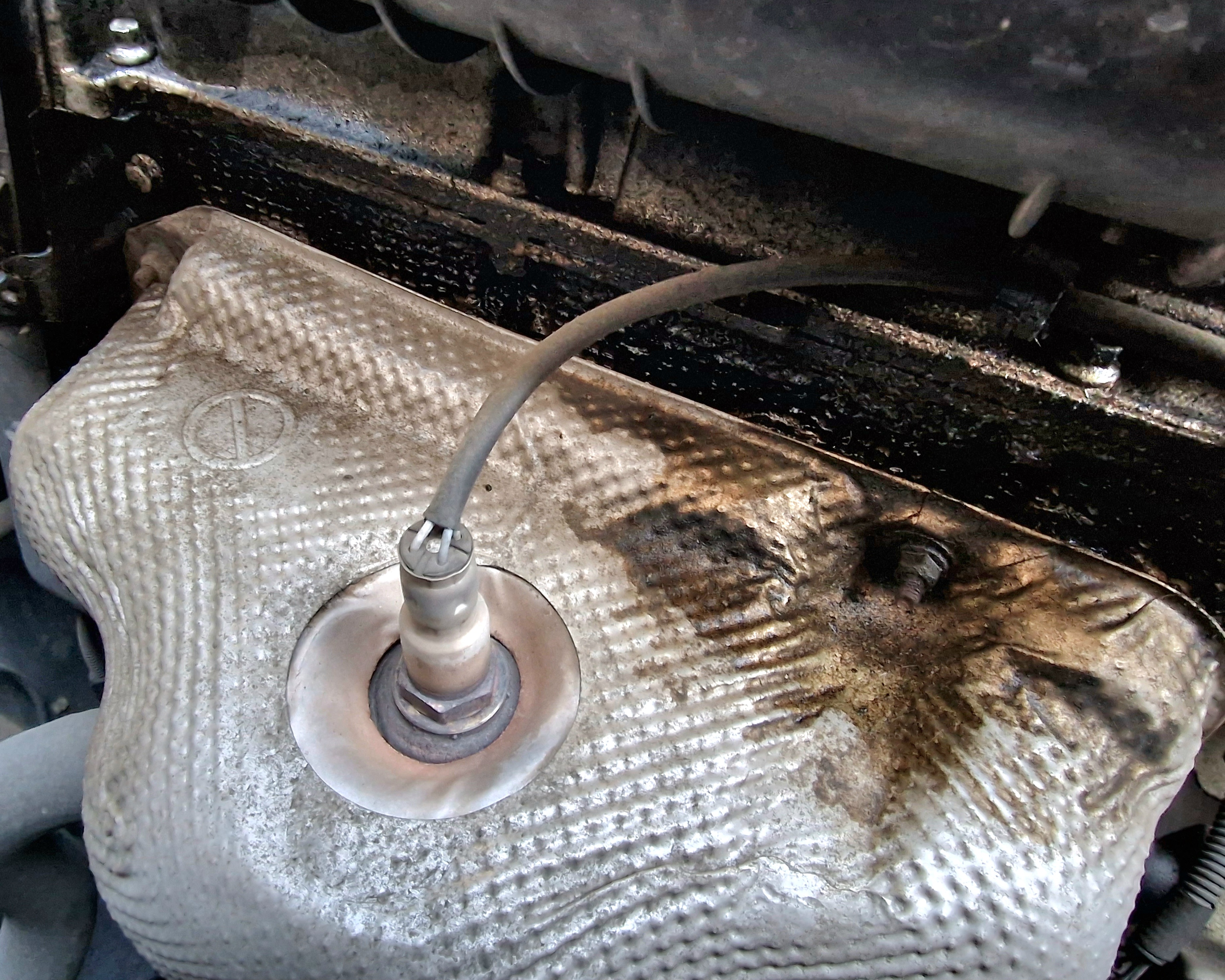

    Questa l'ho scattata il giorno che è stata rottamata la punto di mia moglie (190mila km e ancora ne aveva da dare la povera punto). Era preventivata la sostituzione del coperchio punterie, ma trasudav

    Dalle foto confermo il problema alla guarnizione del coperchio punterie e di olio ne perde parecchio. Ho avuto lo stesso problema e la situazione più antipatica era quando l'olio andava nello spazio t
Era preventivata la sostituzione del coperchio punterie, ma trasudava poco e il sui destino era segnato.
Se hai una situazione simile e perde si più, ci sta che finisca sul carter (capitato pure sulla mia 147 lo scorso anno) e sui collettori.dc87544598743542bca7797e2da077ca.jpg
20 ore fa, Gabri Magnussen scrive:
Appena ho un attimo fotografo la situazione, così compriamo... e mi segno anche i km precisi (mi sembra intorno ai 129mila). Ma fosse il coperchio il problema, su che cifre stiamo? Anche per capire se mi trattano nel modo giusto...
Dalle foto confermo il problema alla guarnizione del coperchio punterie e di olio ne perde parecchio. Ho avuto lo stesso problema e la situazione più antipatica era quando l'olio andava nello spazio tra il paracalore e i collettori o ,cadendo sul paracalore, andava a finire nella sede della sonda lambda.
