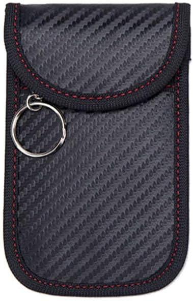

E la chiave meglio tenerla nella custodia Faraday per evitare la magia di sparizione dell'auto :-D
Basta che ti vedono scendere dall'auto e ti puntano una antenna di un dispostivo cheap cinese e voilà il tuo telecomando smart key è clonato :-)
Il mio Faraday, pochi Neuri su Amazon, a dire il vero comprato dopo aver campeggiato a 2 metri dall'auto e aver mandato a zero la 12V dopo 2 giorni, facendo figura di cacca con tutto il campeggio Tekno :-)

Ma così facendo non funziona più l'accesso keyless, giusto?

Ma se tengo la chiave dentro a questo robo, quando mi avvicino l'auto si apre, o no?

No, ovviamente! Il segnale è schermato per non farsi clonare il telecomando. Lo devi tirar fuori.
Diciamo che il disturbo minimo che si può prendere uno che abita ai piani bassi, come da molti video youtube, è metterla nella custodia quando rientri a casa o vai in ufficio e sei a rischio di uno che ti segue e ti punta addosso da lontano l'antenna.

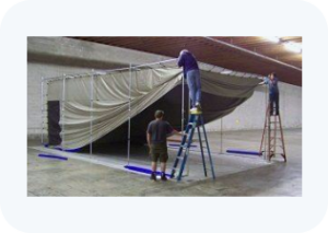

@gilerak giusta domanda. in teoria l'accesso keyless non funziona se la chiave è dentro una gabbia di Faraday. Quindi l'astuccio serve a poco e niente.
(A meno che anche l'auto lo sia :-D
https://d2j6dbq0eux0bg.cloudfront.net/images/88577414/3683011147.png
PS: Tra l'altro una gabbia di Faraday te la puoi fare in casa con pochi centesimi, basta foglio di alluminio ricoperto di plastica per proteggerlo dentro un astuccio esistente.

Quindi il discorso sarebbe:
1. tenere la chiave dentro la custodia
2. tirarla fuori quando devo entrare in auto
3. tenerla fuori dalla custodia dentro l'auto per far funzionare l'avvio senza chiave
4. rimetterla dentro la custodia appena uscito e chiusa l'auto.
A questo punto è più comodo fare a meno del keyless.
Tra l'altro potrebbero comunque intercettare il segnale al punto 2 o subito prima del punto 3.
O sbaglio?
