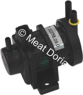

potrei sbagliarmi ma io ti consiglio vivamente di controllare il convertitore di pressione della valvola EGR......
Eccolo....http://www.meat-doria.com/it/product_meat/9039....
questo aggeggio in parole povere ha la funzione di comandare l'apertura e la chiusura della valvola EGR....dove si trova esattamente non lo so...domani te lo faccio sapere...

e allora l'elettrovalvola adi cui parli tu non è altro che il converitore della pressione della valvola egr a cui mi riferisco io ,che viene anche chiamata "elettrovalvola controllo valvola EGR".........
è molto simile come forma a questa...
cmq è un particolare che si rovina spesso sui jtd.......
domani ti do' altre info...

fantastico zio..direi che ora tutto viene più chiaro..
questa è una comune elettrovalvola a tre vie, ovviamente tutto integrato così la devo buttare..
quindi quest'affare controlla un ingresso/uscita dell'egr verso il motore o dal'aspirazione verso l'egr?
grazie per tutte le info;)
prego giovanotto ;)
quella valvola "controlla" la pressione della valvola egr,regolandone di conseguenza il flusso......
ovviamente devi comprarne una nuova.......te la dovresti cavare con una sessantina di euro.....
