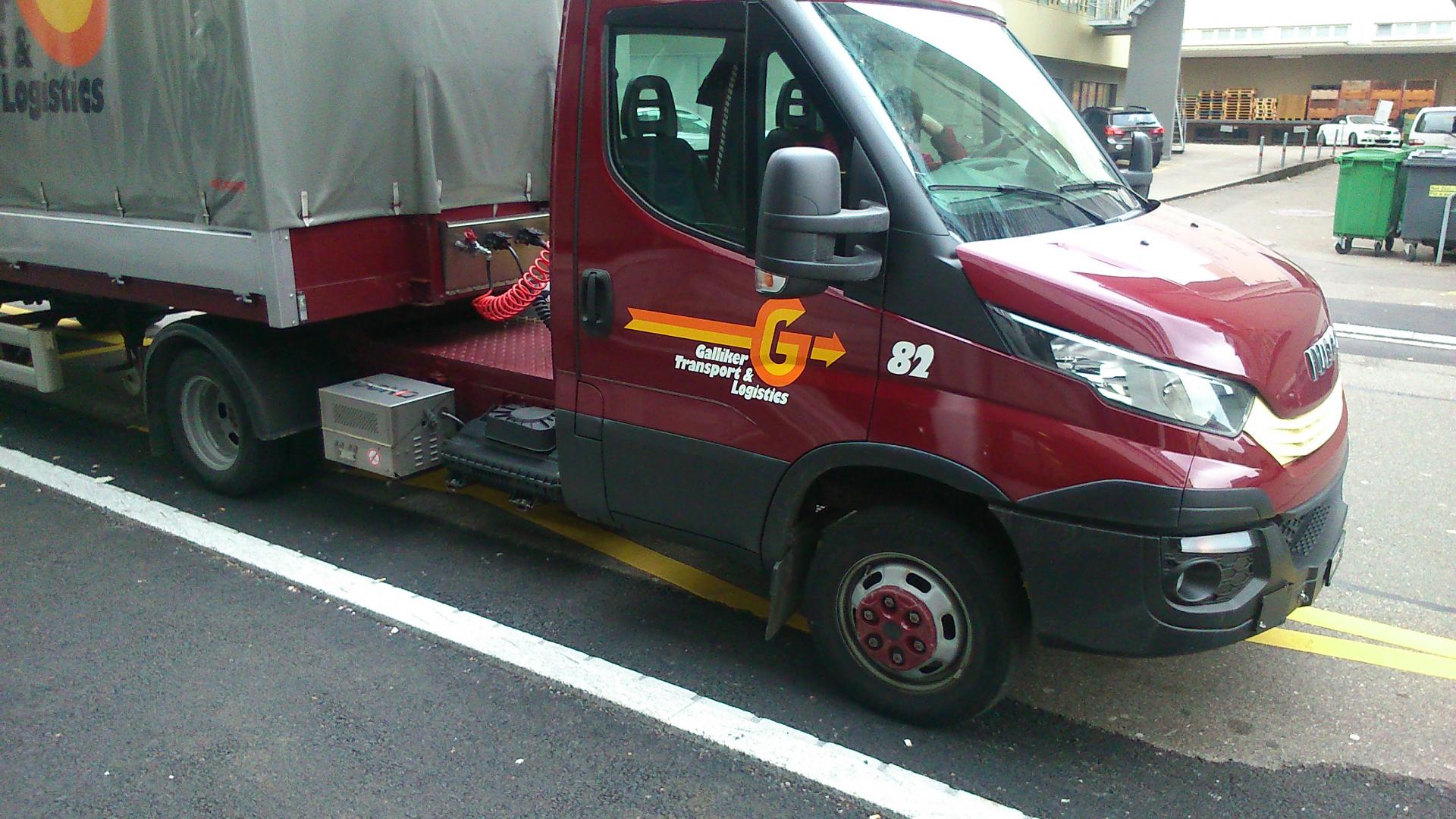

Vero, da sempre diffusi all'estero questo tipo di allestimento, e a giudicare dalle ruote non e nemmeno un 70q.li ma 50 o 35 .....
Mi chiedo quanta trazione abbia se deve viaggiare da solo :D
Curioso l'impianto freni pneumatico. Ma a quel punto è misto, con la motrice che resta idraulica, o si rende tutto pneumatico?
(in effetti ho sempre assunto che nei trattori grossi sia tutto pneumatico, ma magari non è così)
