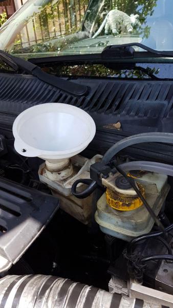

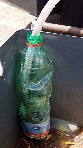

Alla soglia dei 278mila chilometri è tempo del secondo tagliandone: ho accorpato una serie di lavoretti che si erano accumulati negli ultimi tempi. Sarà un settimana intensa, ecco la lista degli interventi:
- Flush circuito di lubrificazione (con meat&doria M19) e sostituzione filtro + olio ( tamoil 5w40 sint generico)

- Sostituzione olio Idroguida

Si inizia col servosterzo, ovviamente a mezzogiorno:
Come sempre, nella speranza di aiutare qualche futuro alfista ;)
