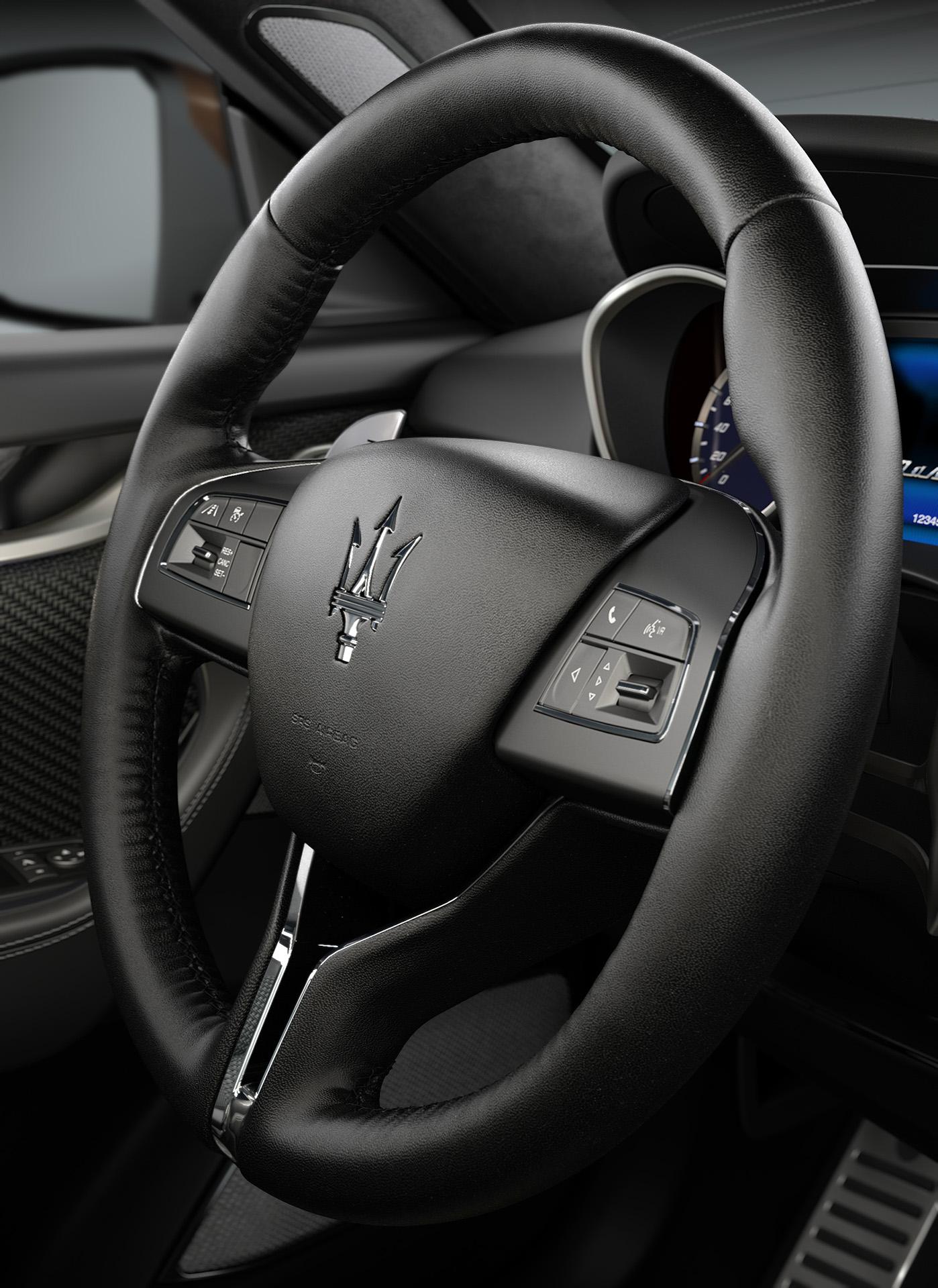

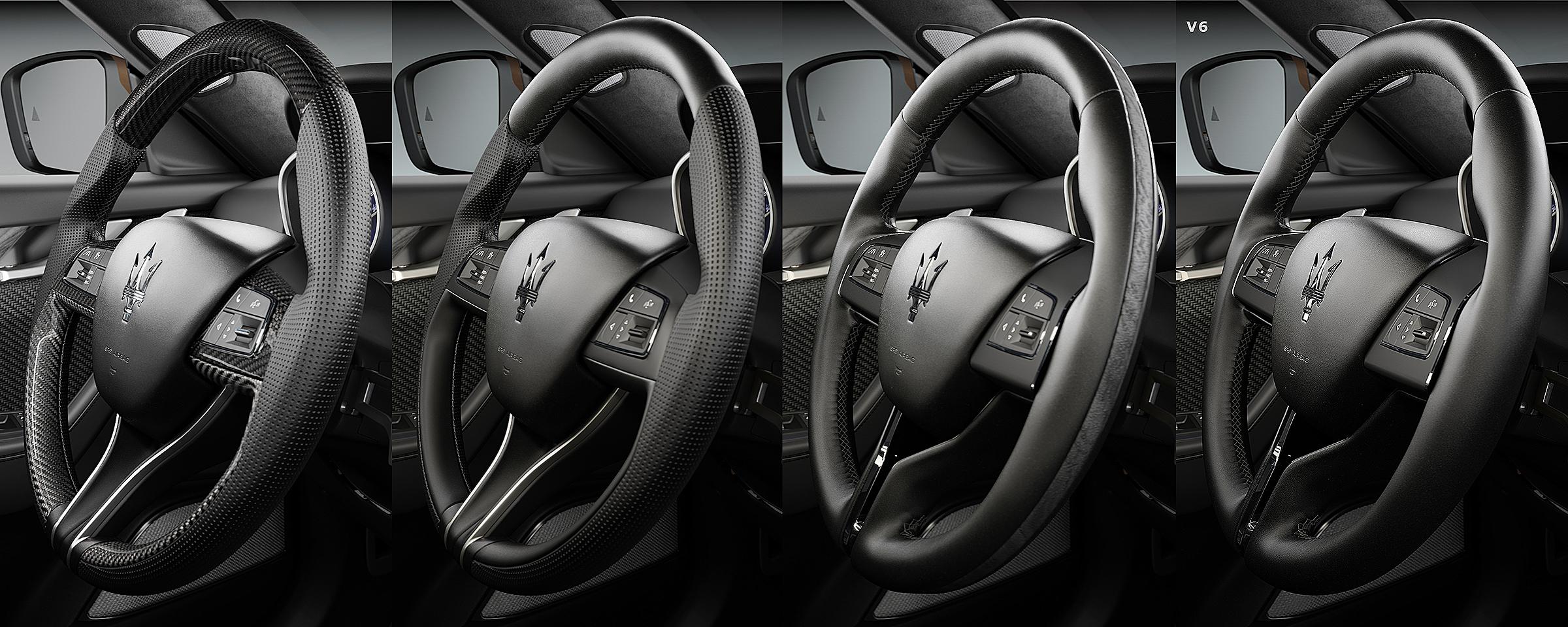

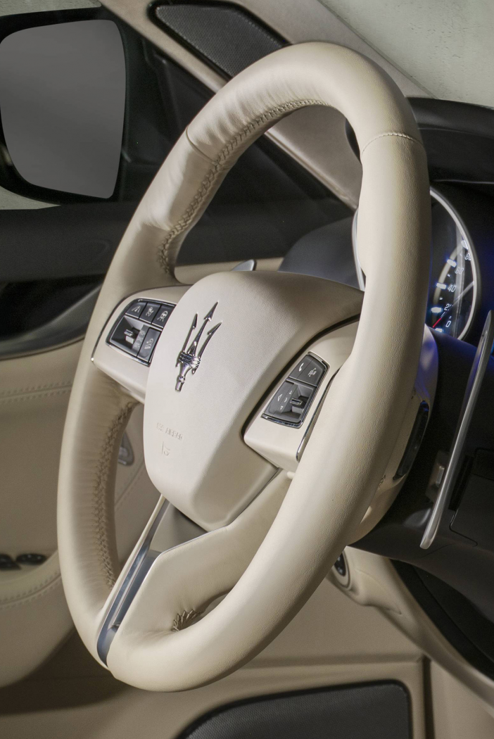

On 22/3/2019 at 10:20, naviossab scrive:
Tecnicamente il problema maggiore di queste scene risiede nei modelli 3D delle sellerie, che pur essendo modellate a mano, non sono abbastanza 'morbide' e non vantano tutte quelle mini irregolarità a livello di volume che invece la pelle vera porta con sè quando viene adattata e poi cucita sulla schiuma...
Ad esempio sui volanti ci sono diverse operazioni possibili, la principale (che sto cercando di implementare nella giusta misura) è quella di far leggere la 'tensione' nel pellame in corrispondenza dei punti di cucitura: se è troppo evidente, il volante sembra 'assemblato male', ma se non è abbastanza visibile il volante risulta 'plasticoso' come quelli attuali...
Ecco qui sotto una prima versione dei volanti 2.0, spero che la differenza sia evidente...
On 22/3/2019 at 23:32, Aymaro scrive:
si, parlavo proprio di quello, non dico che non debba esserci,anzi, è indispensabile anche per far capire come gira la superficie di fiancata, dico solo che lo stacco è un po troppo "forte" lo stacco, oltre che mi sembra un po irregolare in alcuni punti (portiera anteriore c'è un piccolo gradino ad esempio), ma sono io che sono superpignolo ?
Sul gradino hai perfettamente ragione ?, deve essermi sfuggito in post... è dovuto ad una imperfezione della mesh poligonale del modello (alla fine converto tutte le superfici in poligoni per avere un modello più 'leggero' e maneggiabile) che dovrei correggere, certamente. Tieni comunque conto che la vettura reale non è fatta con i modelli di stile, ma con quelli ingegnerizzati, e che quindi certi 'difetti' (piccoli disallineamenti, giochi dovuti alle tolleranze, scuretti realistici tra le parti) servono per fare sembrare la vettura 'vera', altrimenti il risultato finale sembra sempre un mock up di stile, e non una vettura costruita in fabbrica.
Modificato da naviossab
La differenza è evidente, decisamente meglio così (Forse addirittura troppo evidente, ma probabilmente l'hai enfatizzata volutamente).
Cercando il pelo nell'uovo, nelle immagini delle scorse pagine la targhetta GranCabrio MC sulla plancia appare un po' piatta, e nella foto del sedile posteriore della Levante la pelle appare anche un po' troppo lucida, e la texture delle cinture di sicurezza non si ripete perfettamente...

Versione 2.0 del volante, adesso mi sembra congrua come deformazioni a quelle dei volanti reali montati meglio...

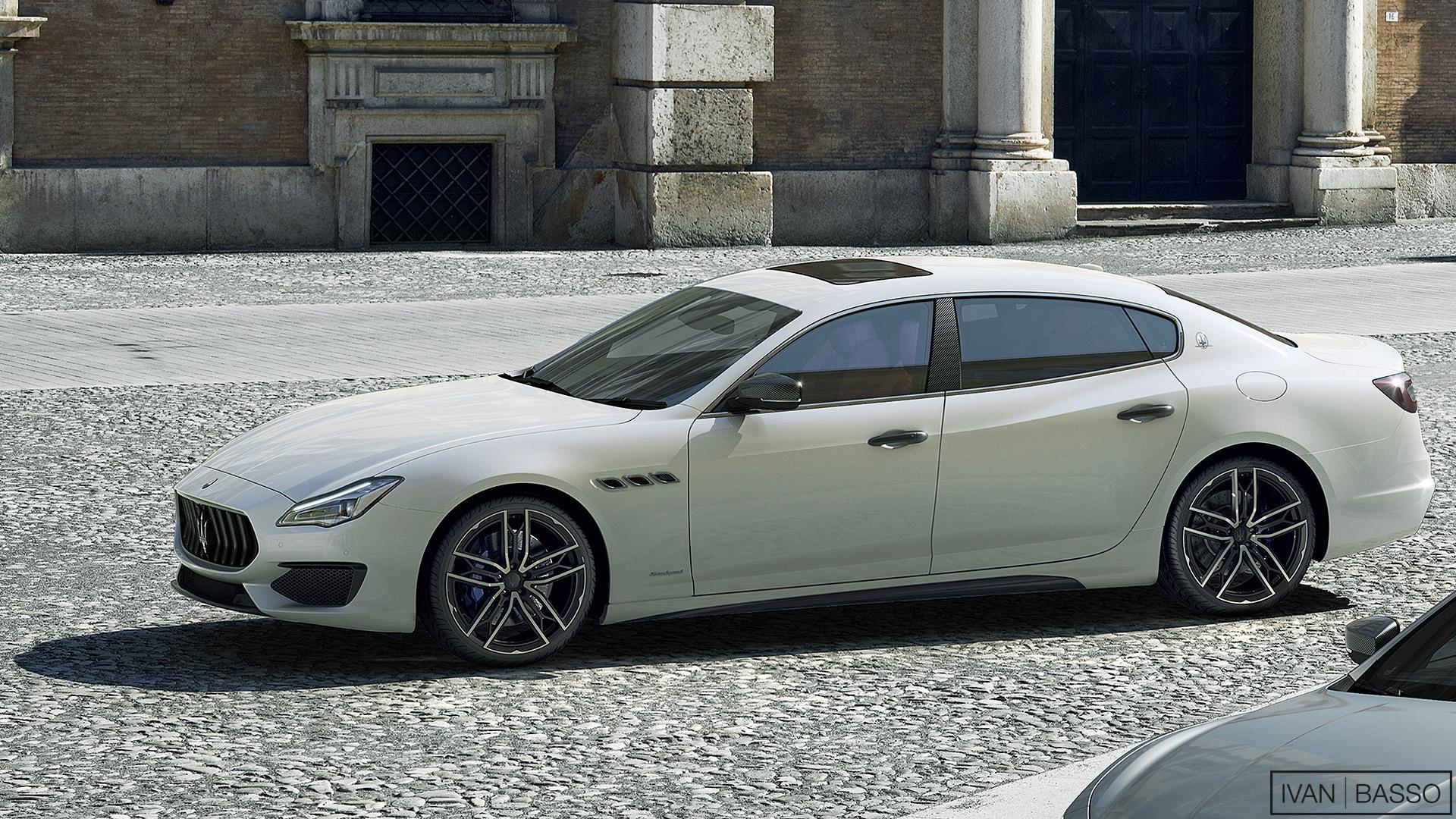

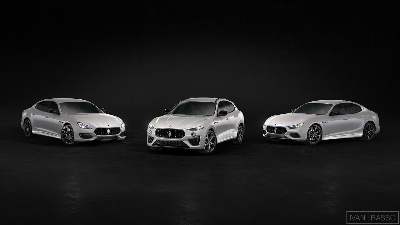

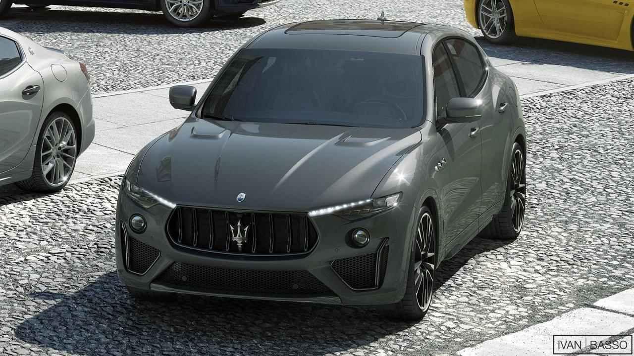

Aggiorno un pò il thread postando qui un lavoro risalente a qualche mese fa, la gamma Maserati MY19 ambientata proprio a Modena, in p.zza Roma (dove sorge l'Accademia Militare).
Il fondale, insieme al corrispondente dome HDR, è stato scattato per l'occasione dal fotografo Robero Pastrovicchio.
Al solito, V-ray (ancora 3.6xx) + Photoshop.
L'immagine finale è circa 12k pixel base, ho aggiunto poi le singole vetture in HD.
Critiche e commenti sono benvenuti.
Devo dire che se rifacessi adesso l'immagine libero da ogni vincolo (= desiderio del cliente) sicuramente non terrei tutti i cerchi esattamente allineati nella posizione 'zero' (quella scelta dai designer che li hanno creati), non perché non si possa fare ( e si faccia...) ma perché toglie a mio parere dinamismo alle linee della vettura. Inoltre anche il materiale della fibra di carbonio per le modanature esterne dovrebbe essere più realistico, anche qui si è preferito, nell'ottica della visione d'insieme, renderlo più contrastato e 'perfetto' per motivi di leggibilità immediata (quella reale ad una certa distanza tende ad 'impastarsi' un pò).
Manca anche un minimo sindacale di profondità di campo, ma anche qui si è dovuti soprassedere per non fare risaltare alcune auto a scapito di altre. ?
Immagine assolutamente ottima. Trovo solo qualcosa di strano nelle riflessioni della auto (come detto forse non si riflettono tra di loro) e nella vernice gialla. Se vuoi provare qualcosa di più rapido con risultati più realistici ti consiglio Corona Render, è qualcosa di spettacolare
Modificato da Auditore
