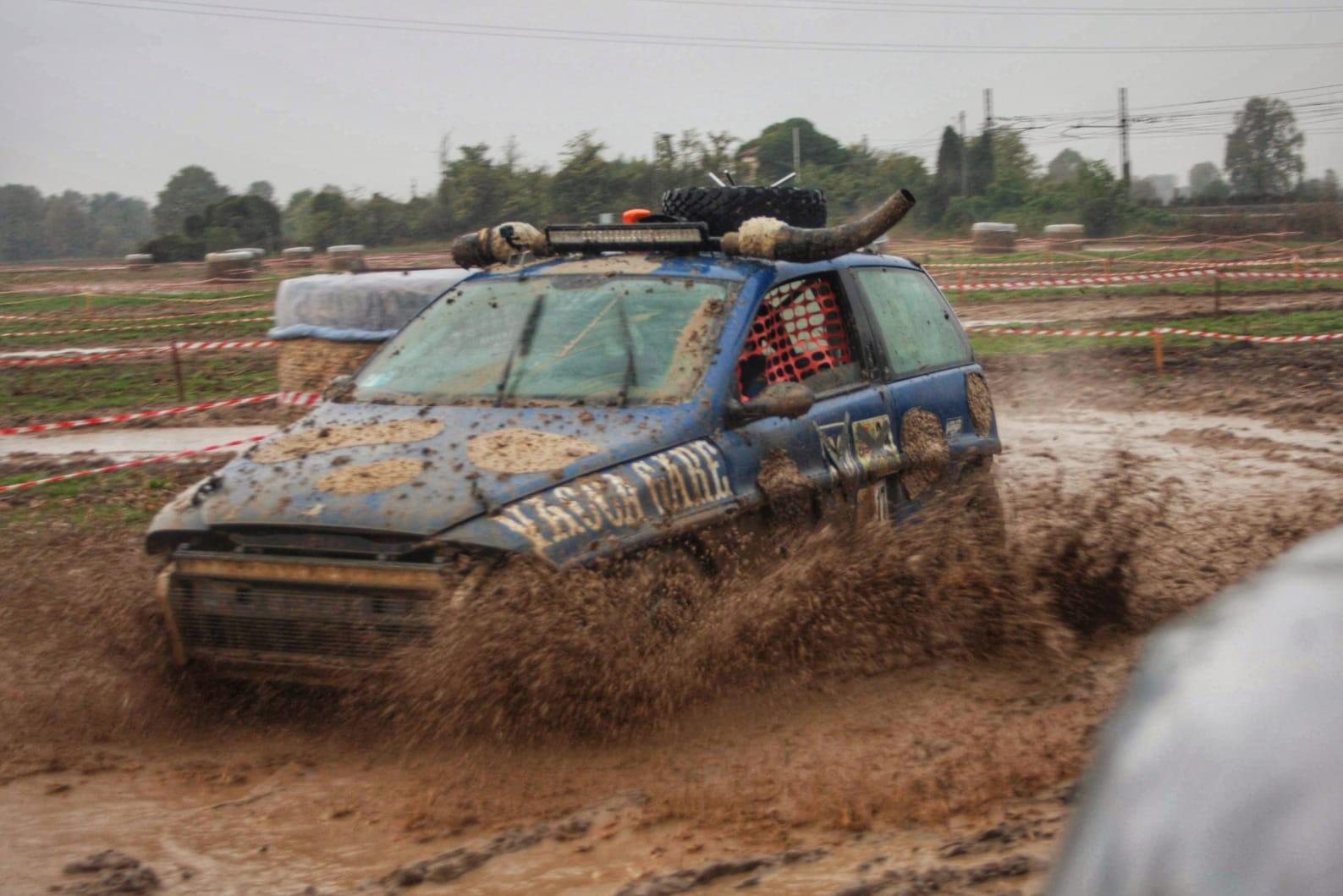

Ciao, avete consigli su come rialzare l'assetto di una Lancia Y del 2002? L'auto non circolerà su strada pubblica.

Sì, insomma deve fare un po' di off-road, ma la luce da terra non può superare i 35 cm
