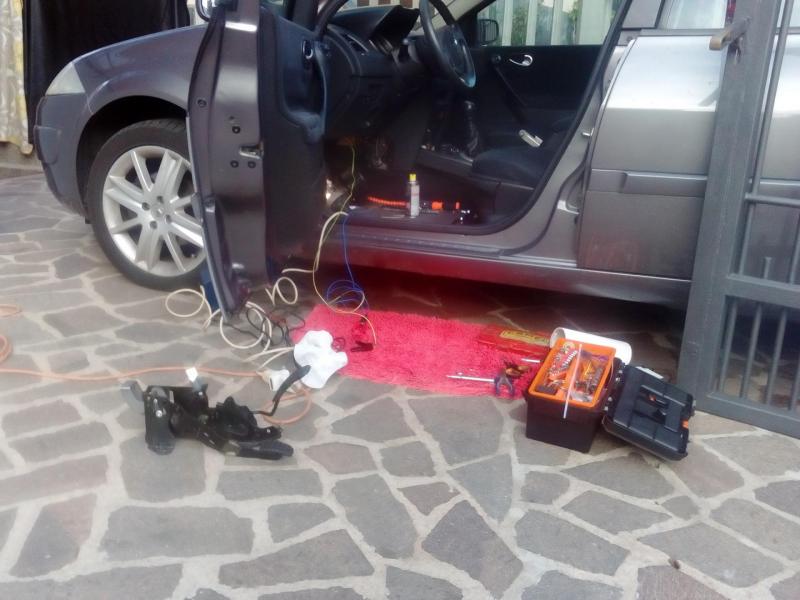

ciao a tutti, sono nuovo del forum, vorrei porvi una domanda: io l'atro giorno ho dovuto smontare la ventola abitacolo della mia megane 2 anno 2004 1900 dci, ho dovuto smontare un casino di cose per poter arrivare alla ventola, c'e' da premettere che ho eseguito il lavoro prima e durante con batteria staccata, ho dovuto rimuovere i pedali acceleratore e freno, una volta fatto il lavoro terminato con successo mi sono accorto provando la macchina che mi restavano gli stop accesi, come se qualcuno stesse frenando al posto mio, allora ho staccato il sensore e riattaccato ed il problema e' sparito, ma il problema piu' grosso , e' che quando vado, praticamente ho dei cali d'accelerazione , per poi lasciare il pedale e riprende tutto nella normalita' me lo fa a volte spesso, ma a volte per niente, pur vedendo nel display la scritta ( anomalia impianto elettrico). Adesso mi viene da farvi una domanda: non e' che per caso il sensore freno per un qualsiasi motivo a volte va in tilt e da il comando tramite centralina naturalmente , di frenare, c'e' da premettere che il lavoro che ho eseguito e' stato abbastanza complesso , e per fortuna risolto, adesso secondo voi puo' essere il sensore freno? oppure no. Aspetto vostre risposte e consigli grazie anticipatamente!
