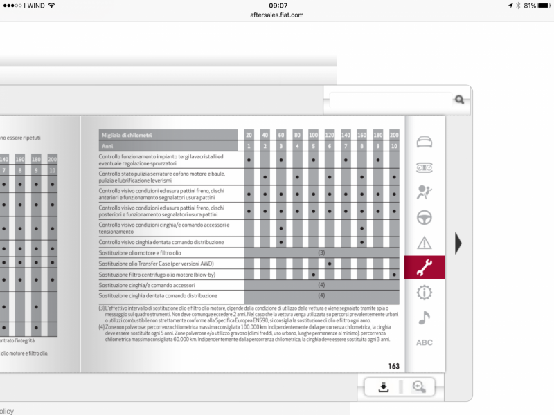

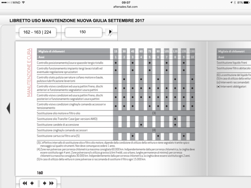

Facendo un po' di calcoli per 50.000 km/anno con i dati di consumo presi da spritmonitor, di carburante ballano 2.000€ in favore del diesel. Inoltre sulla manutenzione, considerati 150.000 km in 3 anni dovrei fare 7 tagliandi + distribuzione sul diesel e 10 tagliandi + 2 volte la distribuzione sul benzina, dove i tagliandi sono ogni 15k km e la distribuzione va fatta ogni 60k.
Considerando 300€ a tagliando e 600 la distribuzione (costi ipotizzati da me aumentando un po' quelli sostenuti per l'auto attuale), otterrei quanto segue (non considero i costi per pneumatici, assicurazione e bollo in quanto, sommati, risultano molto simili e quindi non influiscono sul calcolo del Delta):
                       Giulia 2.2          Giulia 2.0
Carburante:          12.750              18.780
Tagliandi:               2.100               3.000
Distribuzione:            600               1.200
Totali:                  15.450              22.980         Delta:  7.530 a favore del diesel in 3 anni / 150k km
Sinceramente pensavo la differenza fosse meno marcata...
