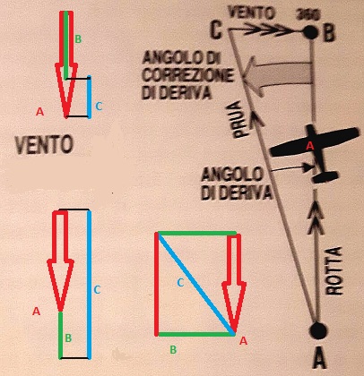

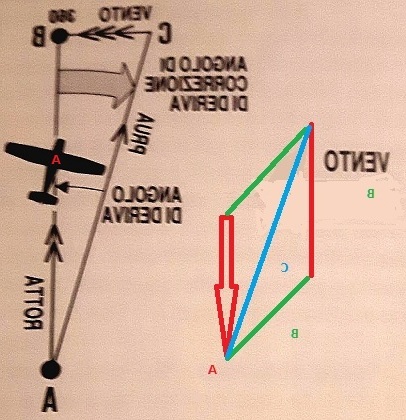

nei due esempi sopra il vento reale (linea verde) arriva da sinistra verso destra, ma se arrivasse al contrario da destra verso sinistra, la somma vettoriale sarebbe la stessa ma appunto sull'alto lato, idem quindi il vento apparente (linea azzurra) :

e se il vento arrivasse ad angoli netti come 90° oppure 180° o zero gradi =dritto dalla prua?
angoli cosī precisi sono difficili da trovarsi in natura ci si deve proprio posizionare apposta col goniometro, comunque accade questo (immagine sotto)
-se il vento reale arriva a 90° dalla prua si fa la solita somma vettoriale con il parallelogramma
-se il vento reale arriva dritto di prua (in filo al vento) i due vettori del vento si sommano
-se il vento reale arriva in coda (sulle barche/navi si dice in fil di ruota) i due vettori del vento si sottraggono
in  tutti e tre i casi come sempre la linea (vettore) azzurra indica il vento apparente risultante e misurabile a bordo del mezzo:
concludiamo questa parte sul vento apparente con due considerazioni:
1) se si confronta la linea-vettore verde del vento reale=effettivamente presente n quel momento e la linea-vettore azzurra del vento apparente risultante si vede che possono essere anche molto diversi come intensità e direzione, per questo su una barca/nave a vela é cosī importante conoscere il vento apparente
anche perché quando una barca a vela spinta dal vento inizia a prendere velocità, aumenta via via anche il suo vento di velocità appunto, e questo a sua volta aumenta il vento apparente e vanno avanti cosí aumentandosi a vicenda fino al punto d'equilibrio costituito dalla resistenza aero-idrodinamica della barca stessa, per questo progettando scafi veloci si é arrivati a fare barche con velocità prossime a tre volte la velocità del vento reale che si misurerebbe stando fermi
come regola di base inoltre il vento apparente arriva sempre da una direzione piú vicina alla prua rispetto al vento reale
le vele si regolano in base alla direzione e all'intensità del vento apparente ecco alla fine il vero motivo per cui serve conoscerlo
