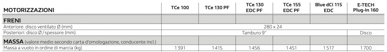

la plug-in avrebbe avere i dischi anche al posteriore (immagino per questioni di peso e di ripartizione dello stesso):
1437966086_Schermata2020-08-29alle11_13_51.thumb.png.68709f91a4edfea129af494807186d27.png

1 ora fa, slego scrive:

il recupero lo fai non usando i freni, facendo invece funzionare il motore elettrico come generatore, che deve quindi essere meccanicamente collegato alle ruote. l'asse posteriore (su questa auto che è TA) è per forza escluso da qualunque attività di recupero energia.
semplicemente la plugin pesa dai 2 ai 300 kg in più delle altre versioni, e gli oltre 100 kg di batteria gravano in buona parte sull'asse posteriore (essendo posizionata sotto il divanetto, mi pare). immagino quindi che i tamburi siano stati ritenuti insufficienti, con questi pesi in gioco.

11 ore fa, slego scrive:
