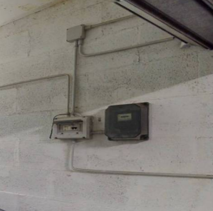

Conoscendo la qualità degli impianti elettrici dei garage dei condomini anni 70/80 del salernitano, come consigliato da @Nico87 farei fare comunque un controllo dell'impianto del tuo garage anche per una carica lenta.
Ma non solo del salernitano. Negli anni '70-'80 era la norma di non avere contatori dedicati per i garage e impianti dimensionati solo per la luce o poco più.
6 minuti fa, TonyH scrive:
Immagino, mi ero riferito al salernitano in quanto mi pare di aver capito che Alfio sia del salernitano.
