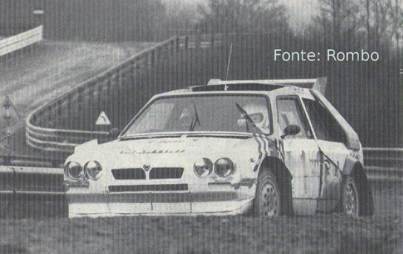

Si parla quindi di essequattro, in maniera controversa. Tutti noi ne ricordiamo le gesta, lo scintillare della tecnica italiana da una parte, e gli accadimenti tristi cui questa auto (insieme alle altre sue simili dell'epoca) prese parte. Dal punto di vista sportivo, però, di solito ne parliamo come di una magica era. Questi articoli dei tempi, invece, che vennero scritti mentre la gestazione dell'auto era in atto ed il suo sviluppo non avveniva in maniera poi così "rose e fiori", ci riportano a dei retroscena forse un po' meno conosciuti.
Per farla breve, qualche problemino c'era, e coinvolgeva meccanica e uomini allo stesso tempo.

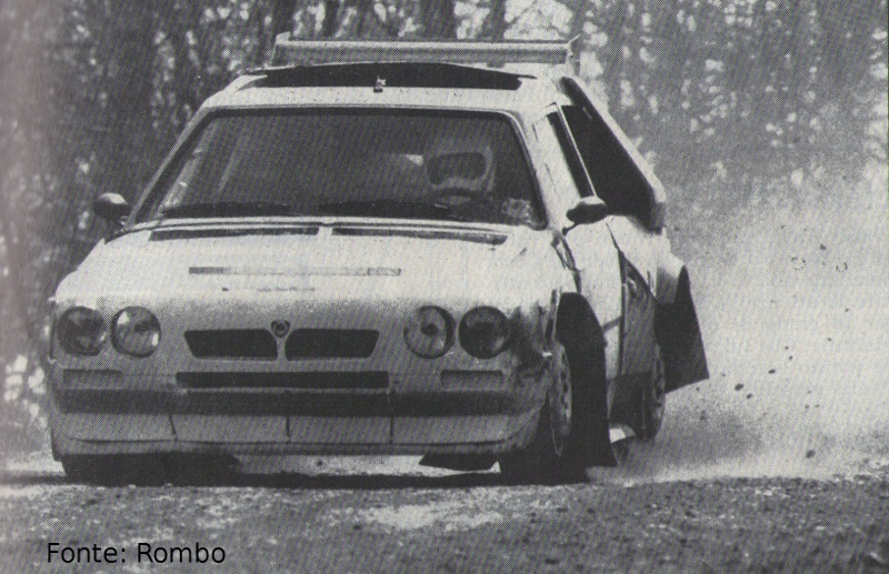

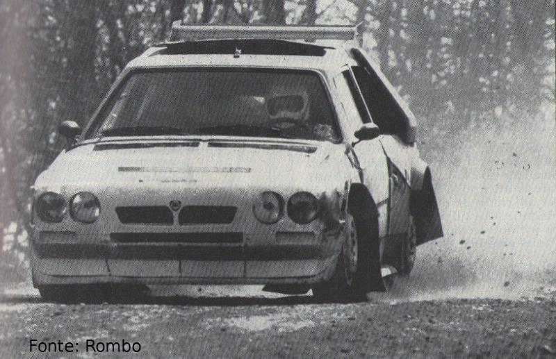

Ma andiamo con ordine. La S4 mette le ruote su terra, in quel della Mandria. Con il compianto Toivonen. Breve articolo di Rombo che notifica la cosa e fa il punto della situazione generale.
PRIMA TERRA PER LA S4
La “sensazione strana” di Toivonen alla Mandria (ed ora tocca ad Alen)
Torino – E, finalmente, è arrivato anche il giorno delle prove su terra per la Delta S4. La nuova creatura della Lancia ha infatti abbandonato l'asfalto pur restando confinata dentro il recinto della Mandria, e nelle mani di Henri Toivonen ha inanellato una prima serie di prove. L'inizio non è stato dei più felici con un motore rotto mercoledì 27 febbraio ed un semiasse che ha ceduto il giorno dopo, ma ad ogni buon conto in Abarth sono rimasti abbastanza soddisfatti come, del resto, lo è stato anche il finlandese.
“E' stata una sensazione strana quella che ho provato: al primo approccio tante soluzioni scelte per questa vettura mi sembravano troppo complicate perchè potessero funzionare ed invece, giorno dopo giorno, ho dovuto accorgermi che il potenziale è veramente grande e che non si finisce mai di progredire. Insomma provare la Delta in queste condizioni mi ha fatto un gran piacere...”
Intanto Markku Alen ha passato la settimana in Corsica per collaudare le nuove gommature della 037 insieme a Giorgio Pianta. Dall'isola francese le notizie che sono rimbalzate sono state, anche qui, abbastanza soddisfacenti.
In particolare hanno soddisfatto appieno le nuove mescole provate per l'asfalto asciutto che dovrebbero garantire alla Lancia Rally quel qualcosina in più in grado di emergere ancora una volta in una gara iridata. Alen, conclusi sabato i test corsi, si è poi portato a Torino dove da lunedì 4 sarà impegnato insieme a Toivonen in un'altra tornata di test comparativi con la Delta S4 che si protrarranno almeno fino a mercoledì.

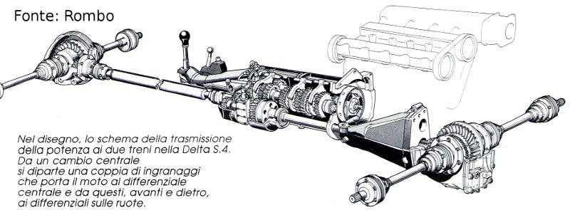

Ora si prosegue con un altro articolo, che affonda il coltello nella piaga, come si suol dire. A quanto pare le cose non stanno andando molto bene, c'è nell'aria qualche polemica sui costi e sulle idee.
ARMA A DOPPIO TAGLIO
Torino – Se tutto avesse girato come era nelle previsioni, proprio in questi giorni gli ispettori della FISA avrebbero fatto una capatina al vecchio reparto corse Lancia di Borgo San Paolo per contare i 200 esemplari della Delta S4, condizione obbligatoria perchè la macchina potesse esser omologata in Gr.B a partire dal prossimo 1 luglio. Le cose invece sono andate diversamente.
Fra qualche incertezza iniziale nel “deliberare” il prototipo e qualche intoppo nella costruzione delle carrozzerie, l'omologazione dell'attesa arma torinese per i rallies è ancora di là da venire, slittata – ben che vada – di un altro paio di mesi.
Tanto è vero che verranno costruiti prima i venti esemplari “evoluzione”, poi i 200 della “specie”.

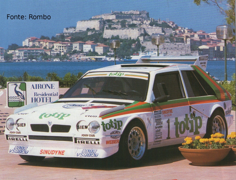

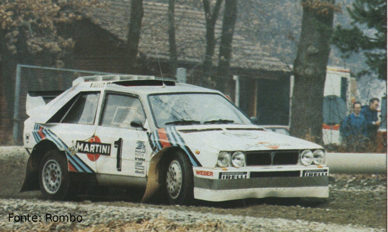

Alen in Costa Smeralda, alla prima uscita in pubblico della S4. Passati ora un paio di mesi, i nodi vengono al pettine.
Piuttosto, a togliere loro il sonno, c'è la considerazione che malgrado il conforto di tempi in continuo crescendo sia su terra che su asfalto, i progressi riscontrati sulle tre vetture-laboratorio finora assemblate per essere impiegate in una serie interminabile di prove sono stati assai più modesti di quelli ipotizzati in inverno, al momento della coreografica presentazione dei programmi sportivi.
La S4 alla presentazione all'Elba.

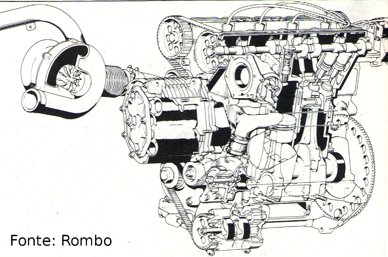

Da allora, in pratica, solo il motore è “cresciuto” arrivando in fretta ad erogare una potenza dell'ordine dei 400-420 cavalli (molto ben distribuiti in virtù dell'accoppiata volumetrico-turbo che pure, proprio per tutto quello che di nuovo rappresentava, faceva temere di suo una messa a punto più laboriosa) abbinata ad una affidabilità che è già soddisfacente.
Non così invece l'assetto e dopo cinque mesi di incessante lavoro di sviluppo la macchina presenta gli stessi inconvenienti di quando, quasi un anno fa, ha cominciato a girare timidamente alla Mandria. Difetti, ben evidenziati visivamente dall'affannoso mettere e togliere sempre nuovi elementi aerodinamici, che riguardano la tenuta di strada che seguita ad essere un vero rebus per i piloti che l'hanno avuta fra le mani, tutti concordi nel sottolinearne l'eccezionale difficoltà.

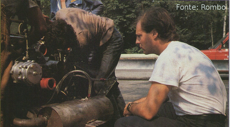

E sì che di prove anche in Sardegna ne sono state fatte a iosa montando e smontando i differenziali, provando tutte le soluzioni possibili di barre ed ammortizzatori fino al rischio di perdersi in un mare di indicazioni spesso contrastanti fra loro, quasi che i tecnici fossero in un vicolo cieco dal quale nessuno sa bene come uscire.
Nelle mani di Giorgio Pianta alla Mandria.
Poi c'è il problema del peso. Scegliendo per il “cuore” una cilindrata di 1759,3 cc, all'Abarth hanno sottinteso la possibilità di costruire una macchina il più vicino possibile al limite minimo di 820 kg, fissando come traguardo a breve scadenza un 890/900 chili che per ora, malgrado l'impiego generoso di carbonio, è ancora ben lontano dall'essere anche solo sfiorato dall'ago impietoso della bilancia, fermo intorno alla tonnellata.

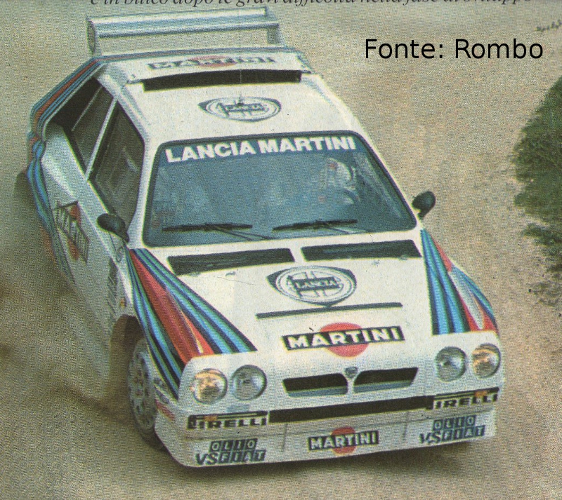

“Tre mesi fa, quando avevo cominciato a farne la conoscenza, ero francamente perplesso sul potenziale della Delta S4.

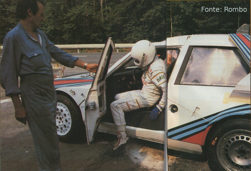

La macchina effettivamente faceva un po' di paura a guidarla, era nervosa di motore e non riuscivo mai a capire in che direzione andasse. Ritrovarla a fine luglio per svolgere altre prove alla Mandria mi ha fatto un certo effetto: inutile negarlo come inutile, per me, cercare di evitare confronti con la 037 con la quale sto correndo per la terza stagione.
Sul sedile di destra, per l'occasione, non c'era Tiziano Siviero ma, come spesso succede quando bisogna fare dei test, il “bambino scemo”.
Non è uno di gran compagnia: ascolta ogni cosa con grande attenzione e, soprattutto, registra tutto quello che succede in macchina per riferirlo scrupolosamente agli ingegneri senza parlare mai col pilota.
Per questo tutti noi abbiamo battezzato “bambino scemo” il computer col quale dividiamo l'abitacolo.
Un abitacolo che nella Delta S4 è più spazioso di quello della 037. C'è più spazio per noi all'interno e questo è già un bel vantaggio. Tanto spazio in più a disposizione offre inoltre la possibilità di fare delle bocchette per prendere aria. Di conseguenza c'è anche maggior aerazione ed il fatto è molto positivo perché fra il motore dietro la schiena ed il turbo sarebbe un grosso problema per i piloti.
Sarebbe inutile non mettere una bocchetta d'aria che eviti al pilota di esser cotto dopo tre prove speciali, nella speranza di guadagnare 1 secondo ogni 20 chilometri.
Il ricambio d'aria è molto importante: quando sono risalito sulla Delta, la temperatura all'esterno era di 35 gradi e normalmente dentro c'è una decina di gradi in più per cui è come guidare in una sauna.

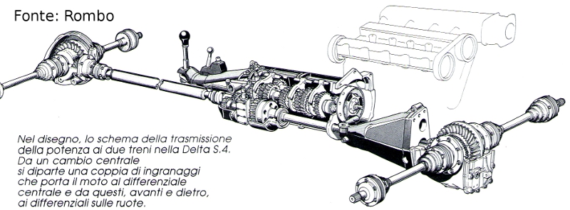

Per quanto riguarda la trasmissione, vanno segnalati gli esperimenti in corso sulla ripartizione di trazione: invece di modificare la ripartizione meccanicamente, basterà cambiare la viscosità dell'olio nei differenziali. Una soluzione più semplice, senza smontare niente.”

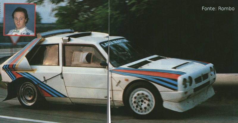

“Descrivere come si deve guidare questa macchina e cosa si prova a farlo sull'asfalto?
Voglio dire subito che la Delta S4 è stata “allevata” da Giorgio Pianta che l'ha messa a punto in base alle sue caratteristiche di guida. Lui è un velocista, un “pistaiolo”, e di conseguenza questa quattro ruote motrici ricalca un po' le caratteristiche della 131 Abarth e della 037.
E' una macchina precisa, fatta per rendere al cento per cento ma è anche una macchina che non perdona molto l'errore, appunto come una vera macchina da corsa.
Con una Ascona 400 si poteva entrare in curva prima con il baule e poi con il cofano, con questa no, se si arriva lunghi è meglio fermarsi, fare retromarcia e ripartire.
Da marzo, quando l'ho guidata la prima volta, ad oggi la macchina ha fatto notevoli progressi. Anzitutto l'ho trovata molto meno impegnativa fisicamente ed infatti sono riuscito a fare, in una giornata, una cinquantina di giri alla Mandria, che sono più di 250 km.
La lunghezza delle prove speciali di una tappa di un rally.
Fosse stata come allora, fisicamente ne avrei risentito molto. Invece ho ancora la forza di scrivere queste note per ROMBO, segno che va tutto meglio.
Ho girato con la ripartizione di trazione 25 per cento anteriore e 75 posteriore che credo sia la soluzione ideale per la vettura. Non è comunque una diversa ripartizione a far mutare di molto le sensazioni al volante quanto l'avere o no l'autobloccante.
Con l'autobloccante è più dura da guidare, più scorbutica nelle sue reazioni ma anche più veloce. Quello che mi ha impressionato favorevolmente è l'inserimento in curva che ho trovato eccezionale. Certo va guidata in modo diverso dalla 037 con la quale bisognava arrivare molto forte e poi fare la curva in decelerazione per sfruttarne la leggerezza.
Con questa si tratta invece di sfruttare le quattro ruote motrici e la potenza del motore ed allora è meglio entrare un pelo più adagio e curvare in accelerazione.
Sento dire che, vedendola da fuori, la Delta S4 sembra moltiplicare le curve, un'impressione che dal l'interno, sull'asfalto, non ho avuto. Anzi mi pare che la si possa già guidare abbastanza “in rotaie”, con una curvatura costante.
Bisogna comunque tenere a mente che una quattro ruote motrici richiede una guida diversa e penso che dovremo scordarci le lunghe derapate delle trazioni posteriori. Con queste macchine conviene entrare in curva in derapata ma poi raddrizzare ed uscire in sottosterzo, con il muso che ti da modo di aumentare la velocità in uscita. Bisogna insomma frenarla all'ingresso ed uscire dritti, una necessità che forse fa pensare che si facciano cinque curve al posto di una.
C'è anche da dire che ancora non è stata trovata la soluzione migliore in fatto di differenziali. Sicuramente ciò influisce molto perché a seconda del fatto che ci sia più o meno autobloccante, “chiude” o “allarga” il muso.
Penso comunque che quando sarà stata messa bene a punto tanti problemi – compreso questo – saranno risolti.”
