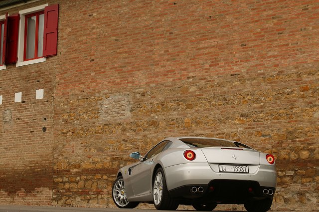

Scusate l'ignoranza... ma gli attuali spoiler che problemi portano alla visibilità?
Alettone
Spoiler
Il primo limita la visibilità. Il secondo per nulla. Quindi il compromesso nel caso dello spoiler non serve.
L'alettone può essere in effetti molto più deportante e quindi viene usato dove serve molto carico, cioè su supersportive.
Ma anche qui il compromesso esiste già.
Alettone retrattile. :)
Io comunque continuo a preferire un estrattore accoppiato ad un bel nolder. :D
Grazie Regazzoni... mi ha tratto in inganno il disegno di frallog: quello infatti è uno spoiler che non limita la visibilità... per questo non capivo!!! ;)
