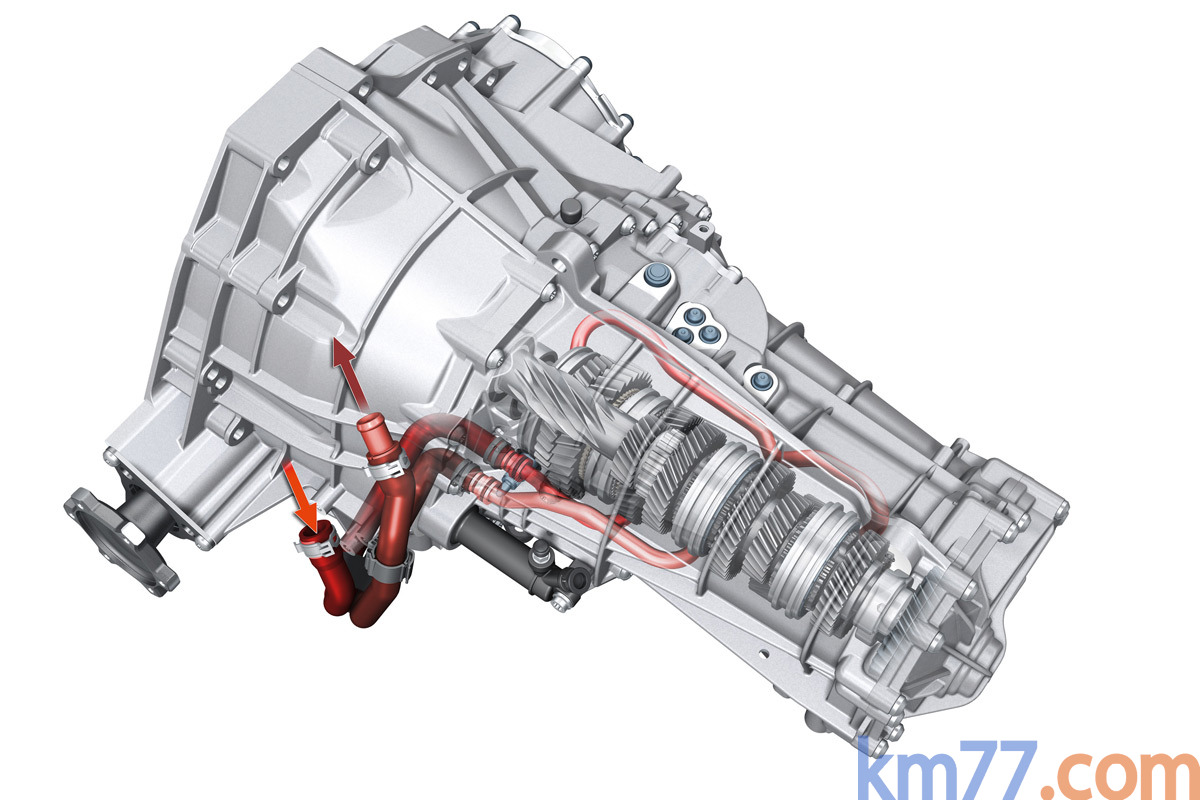

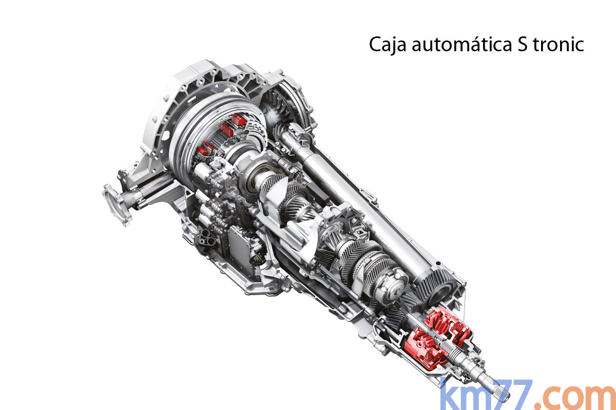

Il rimando all'anteriore lo hanno tutti i longitudinali Audi e (di solito) si trova nella parte terminale del cambio, punto in cui è possibile flangiare il differenziale centrale (componente in rosso nell'immagine sottostante) con uscita diretta al posteriore.
DSG per 4x4:

Manuale per trazione anteriore: questo a vederlo sembra pensato anche per l'abbinamento ad un differenziale centrale e quindi alla 4x4.
