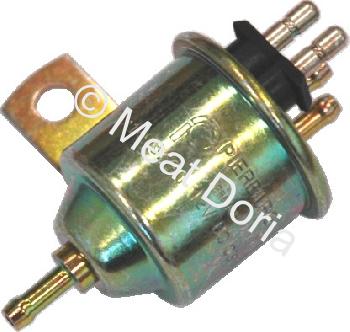

mi gioco tutto che il tuo problema risiede in questo affare........;)
Non mi sembra di averlo visto nel vano motore , la turbina ha solo un elettrovalvola ingresso uscita che manda in perdita il tubicino dell waste gate , quello segnalata da te mi sembra un congegno molto piu evoluto..
Comunque controllerò grazie..;)
Un'auto d'epoca non si compra .... si adotta....
ma è in serie alla bobina dell'overboost brother?
se si, allora ptorebbe essere che la bobina di questa elettrovalvola è rotta e quindi non funziona manco l'overboost..
questo aggeggio ,sempre che abbia capito bene che auto è una elettrovalvola che sta vicino al collettore d'aspirazione,ed è collegato anche alla turbina........pero' va solo alla thema 89 2.0 turbo 16v.......se invece la tua è una 8 valvole,il mio discorso non vale
beh,il funzionamento di questa elettrovalvola è praticamente lo stesso di quella della tua brera.......;)
si è la pierburg..l'avevo riconosciuta..però chiedevo se il collegamento elettrico è in serie all'altra..se è così, allora può essere questa, altrimenti per me è solo un problema di natura elettrica..o l'interruttore o l'uscita che comanda la bobina..
stavolta non posso aiutarti..........;(
bisogna mettersi con un tester e controllare...ma hai visto nella scatola fusibili?
