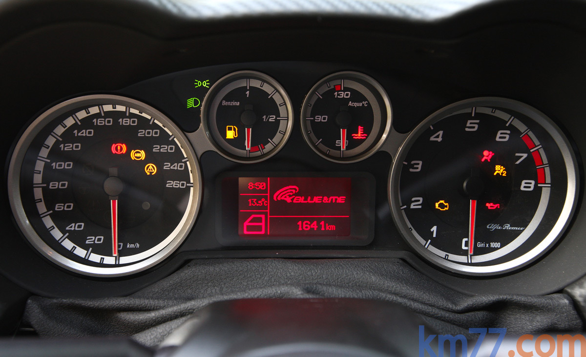

Giusto il suggerimento di controllare la presenza di un pulsante di attivazione/disattivazione, oppure girando la chiave durante il check del quadro dovrebbe comparire la scritta ESP, o in alternativa una spia simile a questa qui: ESP%206.png
O ancora tipo quella che vedi sotto a destra rispetto a quella dell'ABS:
