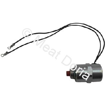

si' secondo me è lì il problema...
il pezzo originale delphi costa all'incirca 140-150 euro....di concorrenza costano parecchio meno ma non sono per niente affidabili...
