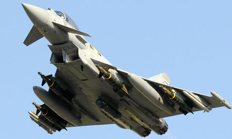

la configurazione più aggressiva del Typhoon sembrerebbe questa, con 6 LGB da 1000lbs e ancora un serbatoio e 5 AA (il pod verosimilmente andrà ad occupare il posto di un AMRAAM)
Purtroppo, per qualche motivo che non conosco, il pod per il puntamento laser delle bombe può essere alloggiato solo nel pilone centrale e questo significa che quella configurazione è applicabile solo con bombe a caduta libera. In poche parole la più aggressiva configurazione del Typhoon come bombardiere prevede l'uso di un serbatoio ventrale, 6 bombe a caduta libera e 6 missili aria-aria (uno nel pilone estremo dell'ala destra, uno nel pilone estremo dell'ala sinistra e 4 nei piloni ventrali, oppure l'uso del pod di puntamento, 6 bombe a guida laser e 6 missili aria-aria.

la configurazione postata del Typhoon è anni luce dall'essere operativa (purtoppo) ad oggi il velivolo è testato per 4 LGB + designatore laser al posto del serbatoio ventrale
gambetta molto corta....
Cosi è come hanno operato i Typhoon RAF sopra la Libia nel 2011

questa configurazione è quella ATTUALMENTE migliore, ma con i serbatoi ausiliari anche l'F-35 può portare max 4 LGB, di cui 2 interne massimo da 500 lbs
il Typhoon ha anche una migliore configurazione AA con 6 missili, 5 quando il Pod verrà finalmente sistemato al suo posto
il reale vantaggio dell'F-35 rimane quello dell'integrazione dell'elettronica di puntamento e un leggero margine nel raggio d'azione (da verificare, in quanto sembra che il suo motore beva come un disperato)

l'esemplare in foto ha piloni TER e porta 8 bombe da 500lbs, equivalenti come potere esplosivo alle 4 da 1000lbs del Typhoon in foto
tuttavia ha prestazioni ovviamente limitate (rispetto al typhoon), trasporta un solo droptank ed ha limitatissime capacità AA in quella configurazione, mentre il Typhoon non appena sganciate le bombe diventa un caccia da superiorità aerea
Il Super Hornet ha due piloni in più e li sfrutta allo stesso modo, per cui avrebbe o maggiore autonomia dell'F-18C visto il maggior carburante interno, o maggior carico di armi o di missili AA
per cui non si può dire certo che il Typhoon abbia la gambetta corta, almeno rispetto a cacciabombardieri di dimensioni simili
