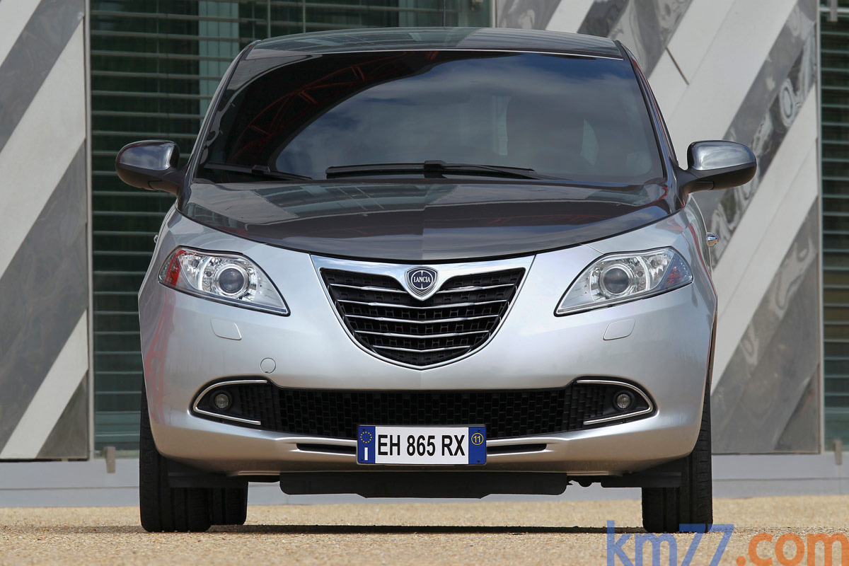

Ciao a tutti e mi scuso se non ho trovato nulla riguardo a ciò, mi scuso in anticipo e se ci fossero problemi riguardo al nuovo argomento..ahimè sarei il responsabile ;(, comunque sarei intenzionato all'acquisto della nuova ypsilon, e vorrei mettere come optional i fari Bi-Xeno offerti a circa 650 euro. Ora non capisco una cosa..secondo me per bixeno significa che anche gli abbaglianti sono allo xeno (se sbaglio dovete corregermi!). Ora, non capisco una cosa: tutte le auto hanno due lampadine (anabb+abbagli) di cui alcune hanno il bulbo anche per gli abbaglianti, oppure alcune hanno uno schermo a livello dell'anabagliante che devia parte della luce più in alto ed inoltre dispongono di lampadine proprio "abbaglianti"?. Alcuni dicono che queste ultime si attivano in fase di lampeggio..e di abbaglianti prolungati, chi si prende l'onere di fare più luce? Altra domanda..se sono bixeno come dice lancia (o altre case) la lampadina dell'abbagliante è allo xeno come quella dell'anabaggli? non ci sto capendo più niente e spero che mi aiutiate! grazie!

La Ypsilon nuova in ogni caso, se acquistata con i bi-xenon, è dotata di un solo proiettore poliessoidale per faro che all'interno ha un'unica lampada xenon del tipo D1S: svolge quindi la doppia funzione meccanicamente, come illustrato sopra ;)
Le altre lampade che vedi sono: posizione W5W; diurna W21W; indicatore di direzione PY24W

Eccellente!! ma se io come mi hanno detto, sulla ypsilon non ho una alogena addizionale (nel senso che ci pensa solo l'"otturatore" dell'anabaggliante), se ho abbaglianti fissi che succede? l'otturatore rimane fisso..penso di sì :)
Si, l'otturatore rimane fisso.
Il motivo per cui la Ypsilon ha solo l'elemento poliellissoidale, più che la parentela o meno con il proiettore normale, direi che risiede nel fatto che i fari normali sono H4. Dove il faro normale ha due lampade separate per le funzioni di anabbagliante e abbagliante, generalmente rimane l'abbagliante alogeno anche per le versioni bixenon.
