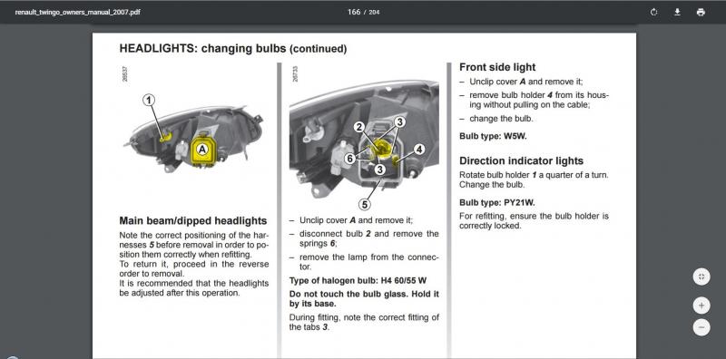

9 minuti fa, CuoreSportivo86 dice:
Ma è facile cambiarle da solo o devo andare dall'elettrauto?
Sul libretto d'uso dell'auto ci sono le istruzioni e illustrazioni (se sei sprovvisto del libretto http://www.manuals365.com/swf/renault/renault_twingo_owners_manual_2007.html)
Pagina 5.11 (sul manuale in inglese, ma dovrebbero essere tutti uguali)
PS Prima di comprare le lampadine (il tipo di lampadine è indicato anch'esso sul manuale), dai un' occhiata al vano motore, e guarda se c'è abbastanza spazio per operare (le renault di quel periodo erano piuttosto "peculiari": sulla Modus prima serie per cambiare le lampadine bisognava smontare il paraurti anteriore....), in caso negativo vai da un elettrauto, risparmierai tempo ed eviterai il rischio di rompere o posizionare erroneamente qualche componente.
PPS nel caso la vettura sia stata al gelo, fai molta attenzione nell'esercitare forza sulle parti in plastica, dopo 10 anni diventano piuttosto fragili a temperature rigide
PS Prima di comprare le lampadine (il tipo di lampadine è indicato anch'esso sul manuale), dai un' occhiata al vano motore, e guarda se c'è abbastanza spazio per operare (le renault di quel periodo erano piuttosto "peculiari": sulla Modus prima serie per cambiare le lampadine bisognava smontare il paraurti anteriore....)......
Anche sulla clio, infatti sul manuale non viene descritto come fare, c'è solo indicato di recarsi dal concessionario.
☏ SM-N7505 ☏
non riesco a visualizzare direttamente la pag 5.11,
ma di solito su tutti i manuali c'è un bel disegno del faro,
con aggiunto un "ghirigoro" che rappresenterebbe la molla
e una freccia (grossa come il faro)  con la scritta "premere"
e di solito capisci il disegno solo dopo che hai già smontato la lampadina:azz:
