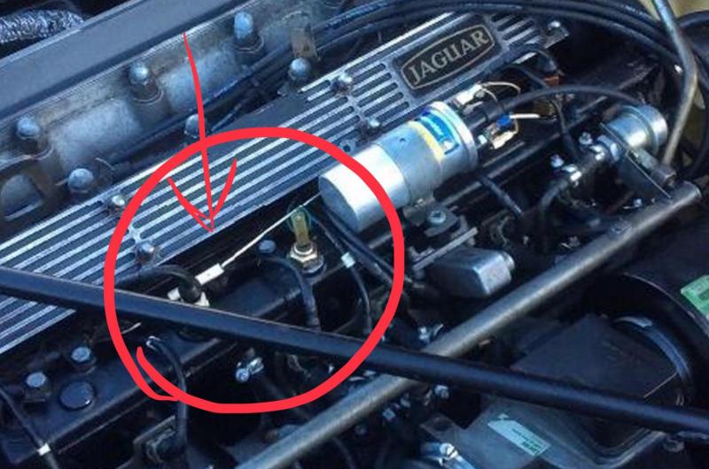

Sono possessore di una Jaguar xj6 terza serie, (primo modello a iniezione) del 1981, ma purtroppo è il quinto anno che non vuole saperne di partire. Dopo numerose ispezioni e ruberie da parte di diversi meccanici ed elettrauto, è stata isolata la causa al circuito elettrico dell’iniezione elettronica. Questo, infatti, è stato più volte rimaneggiato, modificato, alterato dalla sua naturale configurazione; l’unica nota positiva è che le pasticciate si limitano al vano motore, tutto il resto sembra originale. Vorrei riuscire a identificare il guasto e ripristinare esattamente come da fabbrica il vano motore, l’unico problema è reperire gli schemi elettrici relativi al solo vano, che mi indichino l’esatto collocamento dei fili, dei relè e quant’altro. Schemi generci e dell’iniezione li ho gia, ma purtroppo sono troppo schematizzati e non mi fanno sapere dove si trovano i componenti descritti... neanche al mio elettrauto! Forse con qualche foto di un vano originale potrebbe farcela? Esiste davvero ciò che sto cercando?

Ringrazio ancora per disponibilità, link utilissimi. Purtroppo però mi rimangono aperti alcuni dubbi, probabilmente per inesperienza. Ad esempio; dove credete vada collegato il cavetto bianco proveniente dal fascio di connettori diretto alla centralina? (Nella foto)
Credo che per questioni cosi' specifiche la cosa migliore sia o contattare un'officina esperta, oppure provare a porre la domanda in dei forum specializzati in Jaguar XJ. Ce ne sono tanti, soprattutto in lingua inglese.
Non tanto perché non sia possibile che qualcuno qua dentro sappia aiutarti (né, tantomeno, perché la tua domanda non sia gradita), ma piuttosto perché, essendo un forum generico, potrebbe passare del tempo prima che qualcuno con conoscenze in materia passi dal topic. ;)

Con mio grande entusiasmo posso concludere questa discussione. E' partita!
Grazie per informazioni ed utilissime risposte, alla prossima!
