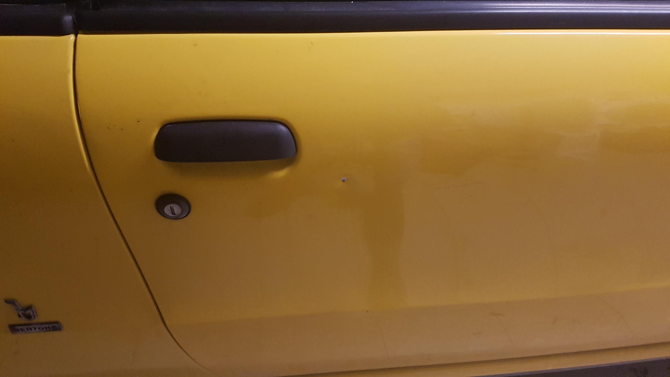

Gigasportellata e vernice saltata
se intanto ci metto una specie di stucco giusto per non far entrare umidità ecc sotto la vernice che ne dite?o la lascio così finchè non la porto dal carroziere?
1 ora fa, LucioFire scrive:
Se tanto deve rifare tutto lo sportello, che ce lo metti a fare?
Ma è la vernice originale o è stata riverniciata? Perchè è una verniciatura fatta piuttosto male (anche a livello di spessori) se fa quel lavoro li.
Il lavoro migliore comunque è ribatterla per raddrizzarla dall'interno (ma per me salta anche qualche altro pezzo a farlo), spianare con carta grossa, e rifare tutta la portiera.
Dalle mie parti, 3/400€.
1 ora fa, jameson scrive:
Si ma siccome  folevo fargli pure regolare i vetri e risistemare un pò i pannelli porta che sono usciti un po' dalle sedi,non è un lavoro che volevo fargli immediatamente.Anche perchè c'ho bollo e assicurazione e batteria da pagare a breve,quindi buttare 100 e più euro li mi rompe le balle almeno fino a fine gennaio :D
32 minuti fa, Nico87 scrive:
vernice originale.
C'è il giallo...poi sotto c'è il bianco...e poi c'è la carrozzeria. non è una scalfiturina leggera eh...rientra  come minimo 2mm a occhio.
3\400 euro la prendo e vado allo sfascio direttamente e la lascio li :D
Per uno sportello??? mi pare esagerato dai
Modificato da LucioFire
4 ore fa, LucioFire scrive:
vernice originale.
Dipende molto dal carrozziere e dalla zona d'italia. Ma se consideri che occorre smontare la cartella per accedere al retro, raddrizzare, stuccare quel che non si è riuscito a raddrizzare, qualche mano di carta vetrata, tinta e trasparente... saran 60/70€ solo per 300gr. di prodotti tra vernice e trasparente.
1 ora fa, Nico87 scrive:
Ma la "bozza" è piccola credo basti una ventosa
12 minuti fa, LucioFire scrive:
Con quella vernice li, mi sa che quando tiri la "ventosa" (che si incolla con colla a caldo, non è una ventosa che fa il vuoto) ti porti dietro anche la vernice.
Portala dal carrozziere e senti che ti dice, verniciare per verniciare, tantovale provare.
7 ore fa, Nico87 scrive:
Ah sicuro la porto a far vedere e sento quanto mi sparano. Al limite le farei fare una toppetta, giusto per preaervarla dalla ruggine, poi quando c'ho qualche soldo da buttare faccio riverniciare lo sportello. Perché se mi dite che le cifre più o meno son quelle, in questo periodo non è il caso :D
