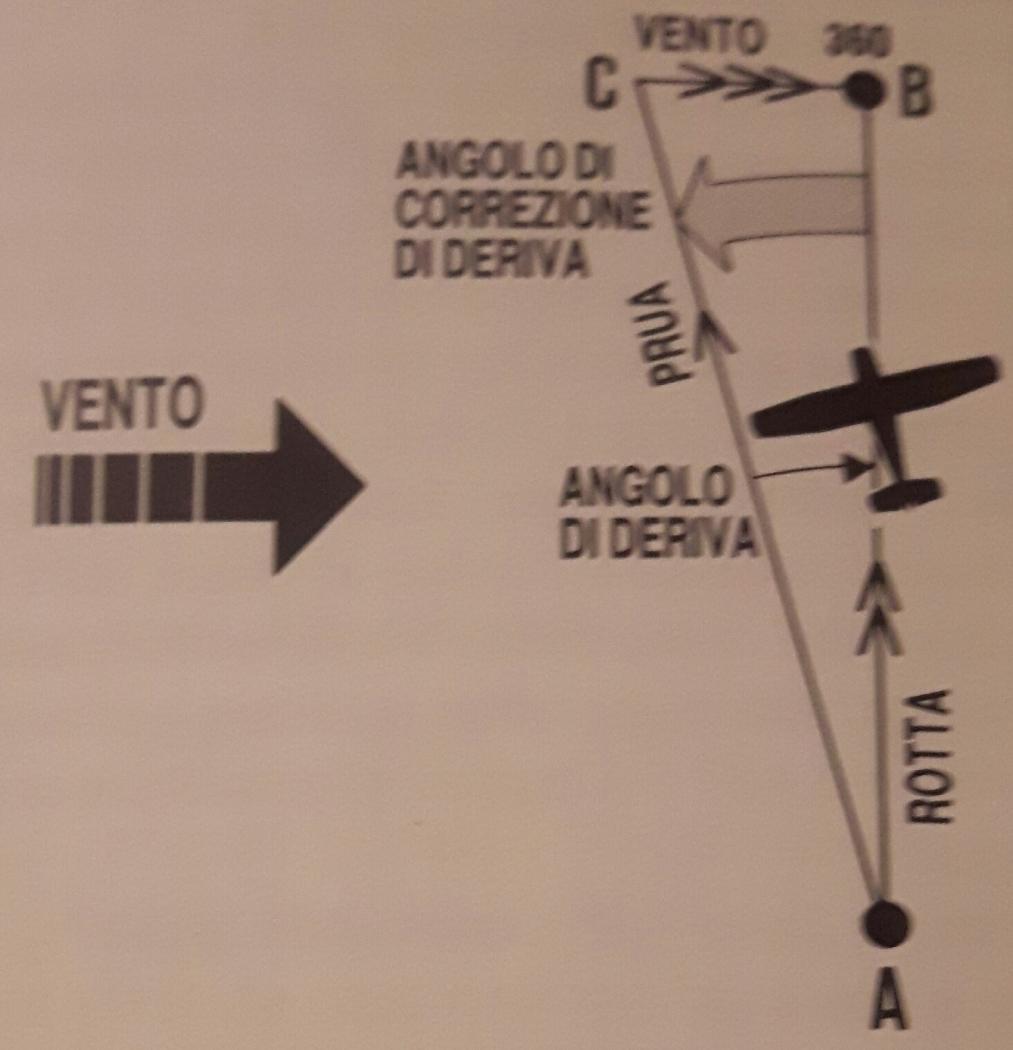

due immagini a partire da quella iniziale dell'aereo, queste sono le situazioni che in natura si presentano praticamente sempre:
1) freccia rossa= vento di velocità che arriva al punto A=baricentro del mezzo considerato (barca auto aereo moto bici...), lo si conosce tramite misurazione con anemometro, tubo di pitot ecc
-in verde (B) vento reale che arriva in direzione della prua, del muso del mezzo considerato, l'angolo preciso puó essere qualsiasi verso la prua, il vento reale si misura in velocità e angolo con anemometro, ce ne sono anche di tascabili, ma sulle barche l'elettronica di bordo conoscendo intensità e direzione del vento apparente, lo ricava con la trigonometria
-quindi: si riporta il vettore del vento reale misurato in intensità e angolo sulle due estremità del vettore del vento di velocià (freccia rossa) si congiungono con la linea rossa parallela e uguale alla freccia rossa del vento di velocità, infine si disegna la diagonale in azzurro C che va in direzione del baricentro A del mezzo di movimento considerato, e questo é il vento apparente che viene misurato a bordo del mezzo stesso, dal punto di vista matematico, é una somma vettoriale
