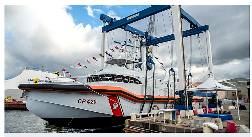

prima mettiamo la notizia del varo (sabato scorso) dell'ultima barca della guardia costiera italiana
progettata e costruita in italia, autoraddrizzante, v max 31 nodi, autonomia  circa 1000 miglia, per utilizzo SAR search and rescue, notarela carena semidislocante di nuova generazione, davanti ha una V pronunciata ma si nota come la prua é definita da una linea verticale, un vero "dritto di prora" e non a punta come sono in genere le carene plananti da motoscafo veloce 🛥️ 🛥️ 🛥️
una carena semidislocante/semiplanante si usa infatti per barche molto grandi in cui la massa elevata non rende conveniente avere una carena del tutto planante, servirebbero motori assurdi e avrebbe autonomia minima 🚤 🚤 🚤
la carena semiplanante quindi inizia con una V decisa e in qst nuove versioni piú vicina sull'acqua (entra in azione prima avendo piú volume attivo a contatto con l'acqua), ma poi la V si apre velocemente e da mezza nave in poi la V é molto piú ridotta mentre sui motoscafi veloci plananti la V puó essere ancora parecchio pronunciata anche sul bordo d'uscita a poppa, la variazione di questa V di carena sulla lunghezza della barca/nave si chiama "stellatura" e varia appunto da progetto a progetto a seconda di cosa si vuole ottenere 🛳️

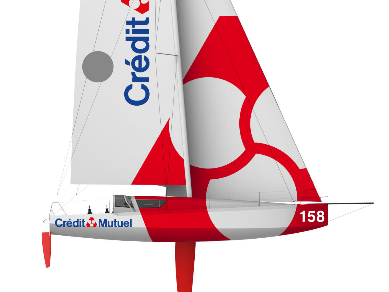

notare la somiglianza di questa carena in prua con quelli degli ultimi Class 40 a vela progettati:
é evidente come l'aumento di velocità delle barche a vela da regata anch'esse ormai semiplananti, porta ad avere un punto d'incontro con le carene delle barche a motore in quella zona di utilizzo intermedio tra dislocante e planante appunto:

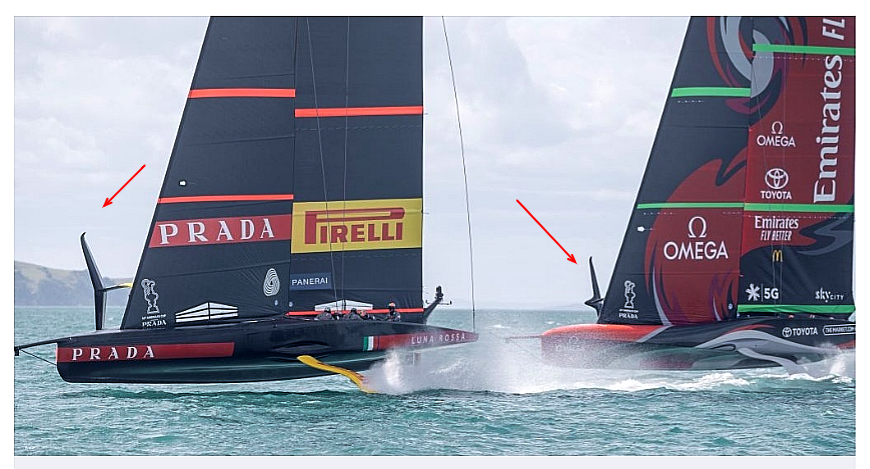

nell'immagine sotto vediamo Luna Rossa e New Zealand ingaggiati nel secondo giorno di prova, NZ é piú avanti e arriva prima, dunque.... seguirà qualche considerazione:
Modificato da shadow_line
molti hanno notato delle differenze rilevanti tra la barca del defender della Coppa America appunto New Zealand e le barche sfidanti:
NZ nella foto rispetto a Luna, sembra avere piú superficie di randa e di sicuro piú superficie di fiocco, poi certo NZ con quella coda dello scafo larga e piatta puó avere maggiore effetto superficie, la randa é inserita in una specie di tunnel d'aria tra le due carenature laterali dell'equipaggio, e poi ci sono altre caratteristiche della carena: la parte a contatto con l'acqua é stretta l'avevamo già detto...
questo riduce la resistenza in acqua e in piú questa stessa parte che peró corre su tutta la lunghezza della carena stessa non lascia passare l'aria del "famoso" vento apparente da sopravento (intradosso alare) a sottovento (estradosso alare) migliorando il funzionamento delle vele...

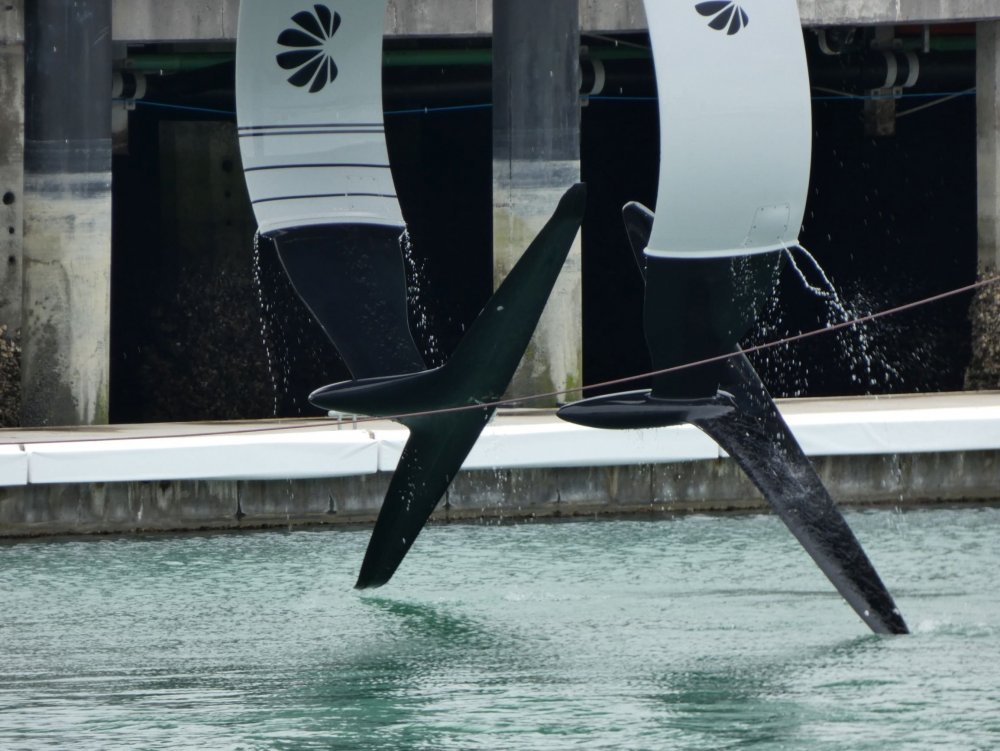

ma c'é di piú 😮 ! molti dicono che New Zealand su questa seconda barca abbia dei foil alari immersi (quelli che tengono su la barca quando vola) piú piccoli o anche parecchio piú piccoli delle barche sfidanti 😬
minor superficie in acqua ad alta velocità vuol dire moooolta meno resistenza, ma molta! quindi maggior velocità a parità di potenza
in pratica New Zealand ha fatto la seconda barca con piú superficie velica, e meno superficie immersa, esattamente quello che serve... 💥 nell'immagine sotto una comparazione stimata tra il foil alare immerso della barca inglese e quello di NZ con superficie decisamente minore:
altra cosa, da un'altra foto si vede la psizione del foil di NZ posto dietro l'estremità del braccio di attacco, come una winglet grande ma posizionata esattamente dove dovrebbe essere: nel flusso d'uscita dell'estremità e un po' indietro, anche qst contribuisce a ridurre la resistenza
l'unica cosa é che NZ potrebbe dover utilizzare per piú tempo i flap angolati verso il basso (i foil hanno tutto il bordo d'uscita ad incidenza regolabile) nelle situazioni di prepartenza e con poco vento, ma questo non sembra spaventarli a quanto pare, sembra che il guadagno in termini di bassa resistenza dato dai foil piccoli quando la barca prende velocità valga comunque il rischio!

nella prima, barche viste dall'alto, guardate le rispettive rande nella zona dove ho messo le frecce rosse, il profilo alare della randa di New Zealand é molto piú spesso!  😮 ricordo che su queste barche la randa é costituita da due superfici affiancate ad una certa distanza tra loro, in modo da realizzare un vero profilo alare "spesso" per la randa
ebbene su NZ é molto piú, appunto, spesso! 😬 quindi un po'piú di resistenza aerodinamica ma molta piú portanza alare!!!
e guardate l'altra freccia rossa piú in alto sempre su NZ, hanno lasciato il bordo d'uscita della randa un po' aperto, come una coda di kamm che tende a chiudere i vortici d'uscita in fretta per via della bassa pressione del vuoto tra le due superfici! 👍
certo puó anche essere che Luna Rossa faccia apposta ad avere un profilo stretto per non rivelarsi troppo presto, ma comunque i kiwi é evidente che cercano il max di portanza! 😐
altra fotografia altra considerazione tecnica, si é detto che NZ ha dei foil alari immersi piú piccoli, bene guardate la foto sotto sono molto piú piccoli!! (indicati dalle frecce rosse) sembrano la metà!! 🤨
quindi molta meno resistenza in acqua che é quello che conta! provate a mettere la mano con le dita aperte e muoverla nell'aria davanti a voi e provate lo stesso ma a muoverla nell'acqua! 😦 😆
speso non ci si pensa ma un metro cubo d'acqua= 1 metro ×1 metro ×1 metro pesa una tonnellata (vera) l'acqua é moooolto piú densa dell'aria!
in pratica NZ ha delle vele grandi e spesse e un foil piccolo e di ridotta superficie! 💥 esattamente quello che serve! mentre le barche challenger hanno vele piccole e foil grandi ad elevata resistenza idrodinamica!! ahhhhh! 😱

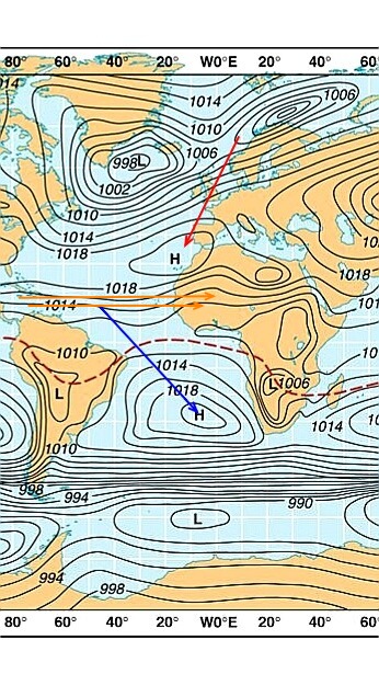

vediamo nell'immagine qui sotto l'atlantico da nord a sud, la freccia rossa indica il mitico Anticiclone delle Azzorre (azores/bermuda high) nell'atlantico del nord che tante volte abbiamo sentito nelle previsioni del tempo 🙄
la freccia blu indica il suo omologo nell'atlantico sud, l'Anticiclone di Sant'Elena, (st. helena high) dal nome dell'isola di sant'elena che si trova in quella zona e dove napoleone ha passato i suoi ultimi giorni...   🌦️ ☁️ 🌥️
la particolarità di questi due sistemi di circolazione d'aria, (anticiclone = alta pressione)...
é che nel nord atlantico si ha un sistema di circolazione complessivo che gira in senso antiorario
mentre nel sud atlantico la stessa circolazione é in senso orario, sarebbe a dire a sud nel senso di rotazione delle lancette di un orologio, a nord il contrario

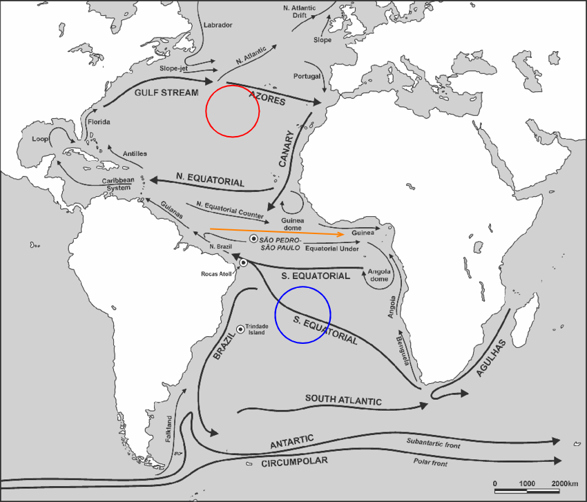

si vede il senso di rotazione delle frecce a nord e a sud nell'immagine sotto, la freccia arancione indica la zona d'incontro tra le due circolazioni, dove spesso l'aria e ferma, piove, la navigazione a vela é rallentata e si chiama Doldrumm in inglese o Pot au Noir in francese, ne avevamo parlato nei post precedenti:
