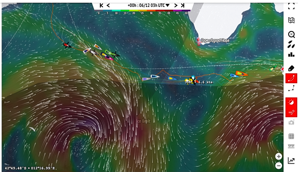

qui sotto un esempio, siamo in atlantico del sud, a destra si vede il capo di buona speranza, a sinistra invece una tipica perturbazione in transito da ovest a est che gira appunto in senso orario
si vedono infatti le barche che seguono il vortice in modo da avere il vento da dietro, quindi nella parte in alto e a est della perturbazione stessa, guardano la carta! 🙂
