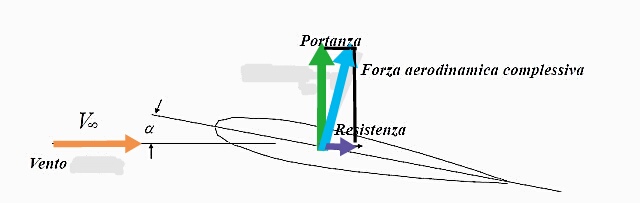

fin qui ci siamo 😄 ma come avanza la vela a 45° dal vento reale quindi pur sempre abbastanza controvento?
intanto una vela anche se composta da una superficie sottile funziona allo stesso modo di un'ala, quindi crea portanza, un'ala spessa d'aereo é un po' piú efficiente di un'ala bidimensionale che peró si puó piegare e riporre in una sacca
questa nell'immagine é spessa ma é uguale per una vela di tela, deve solo avere la curvatura e l'angolo d'attacco giusti:
come si vede abbiamo una portanza P diretta un po' verso l'avanti e una resistenza aerodinamica all'avanzamento R rivolta all' indietro
facendo il parallelogramma dei vettori abbiamo un forza risultante F che per semplicità chiameremo comunque portanza e che é, questo é importante, circa perpendicolare alla corda della vela o dell'ala, vale a dire alla linea che unisce bordo d'entrata e bordo di uscita della vela/ala stessa (freccia color arancio)
Lo dico con "parole mie".😂
La risultante F è la scomposizione di due forze: una verticale, perpendicolare alla direzione del vento, detta portanza P, l’altra orizzontale, parallela al vento, detta resistenza R.
La tua spiegazione è troppo complicata.
sí, ecco qui un'altra immagine dove forse si vede meglio come funziona la portanza alare e velica:
abbiamo la freccia del vento, la portanza che é la freccia verticale in verde quindi perpendicolare alla direzione del vento, la resistenza che é nella stessa linea del vento ma in direzione contraria...
e la risultante del parallelogramma dei vettori che é la freccia azzurra, che poi é di fatto la portanza utilizzabile ed é perpendicolare alla linea di mezzeria della corda dell'ala/vela stessa:
Modificato da shadow_line

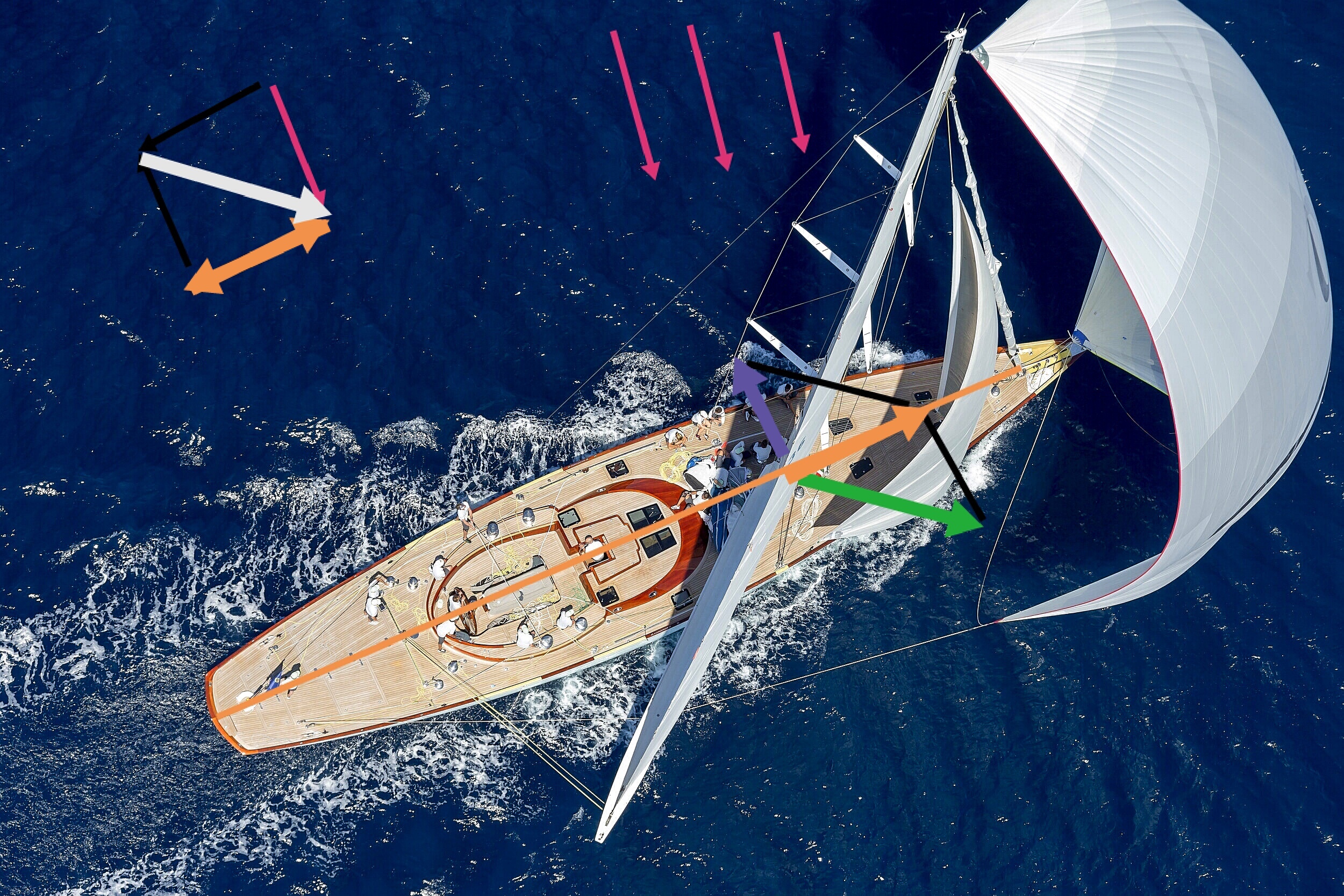

sopra abbiamo visto la bolina, quindi con vento che arriva dalla zona di prua, adesso vediamo una barca a vela con vento alle portanti (dalla zona di poppa):
-le frecce indicano il vento apparente(!) che arriva sul bordo d'entrata della vela, é circa al traverso questo perché cosí é possibile avere un flusso abbastanza laminare sulle vele
-in azzurro la portanza velica complessiva di tutto il piano velico (che qui usa anche un gennaker/spinnaker asimmetrico)
-in viola la portanza della chiglia
-in arancio la spinta propulsiva in avanti risultante dal parallelogramma delle forze
il vento apparente arriva circa dal traverso ma noi possiamo anche sapere da dove arriva il vento reale! (quello che si sentirebbe a barca ferma) a sinistra si vede infatti il parallelogramma dei vettori tra vento d'avanzamento della barca (uguale a velocità barca ma in senso contrario) e vento apparente
la freccia bianca é la direzione e l'intensità del vento reale! che é infatti piú a poppa, alle portanti appunto!
tra bolina e portante c'é in pratica tutta la navigazione che si fa a vela! 🍹 ⛵

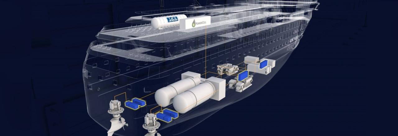

sí questo é parte di una serie di progetti sperimentali sui sistemi propulsivi futuri in ambito navale
sembra che si percorrerà la via dell'idrogeno come per gli aerei, potrebbe essere stivato in serbatoi in  carena o in container cisterna, in parte sarà anche ricavato per elettrolisi direttamente a bordo ma direi piú che altro per l'energia necessaria a sistemi e controlli piú che per la propulsione altrimenti si andrebbe troppo piano..
prob si inizieranno a vedere nel prox decennio
