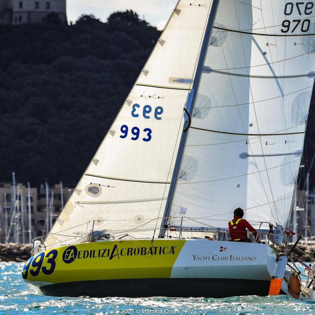

intanto Alberto Riva sul suo Classe Mini 6.50 vince in regata in terra (mare...) di Francia e ormai ha una buona lista di podi in questa classe 👍
Francesca Clapcich invece é su una barca un poco piú grande, 10m, chiamata figaro perché il giornale francese "le figaro" in origine era sponsor della classe e blabla...
sono entrambe, i Mini 6.50 e i 10 metri circa Figaro, parte delle Classi veliche oceaniche francesi e di fatto internazionali, le altre se consideriamo i monoscafi sono i Class 40 (circa 12 metri) in cui sta correndo in qst giorni Ambrogio Beccaria, e gli Imoca 60 (circa 18,30 m) visti nel giro del mondo

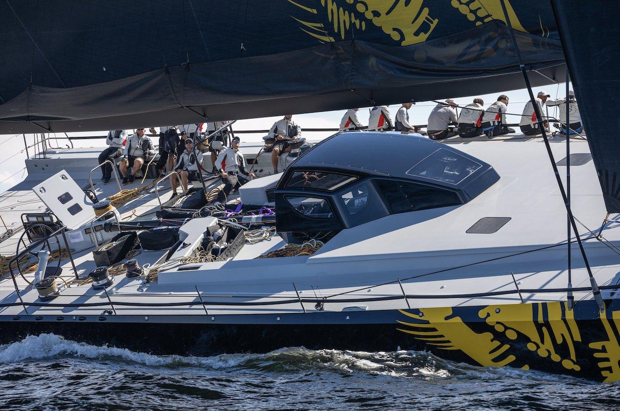

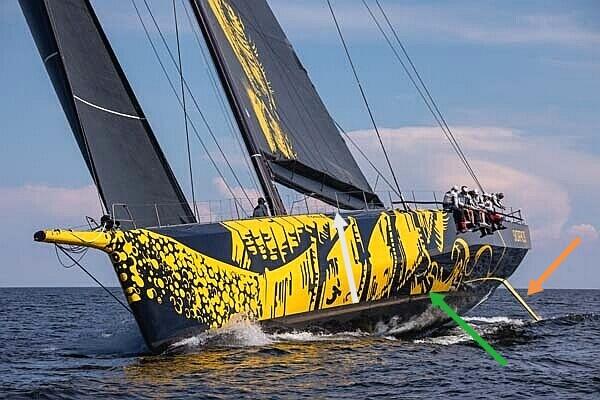

vediamo qualcosa di tecnica:

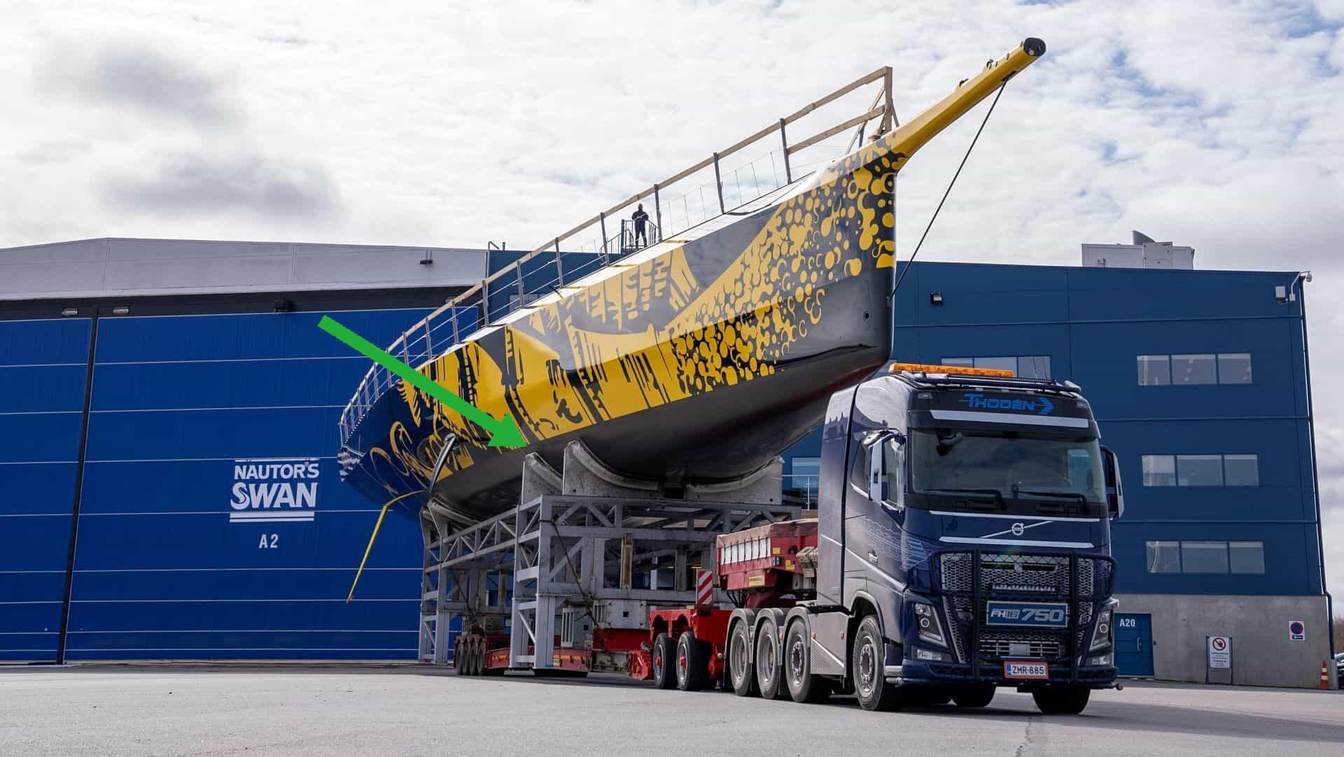

intanto si nota subito come lo scafo sia largo a poppa ma la linea di galleggiamento, quindi dove la carena tocca l'acqua, é molto piú all'interno (frecce verdi), la carena immersa é quindi molto piú stretta dello scafo e qst per una ragione idrodinamica, cosí va piú veloce ovvio
ma quando la barca sbanda lateralmente sotto la forza del vento, andrà ad appoggiarsi su quella parte di scafo laterale esterna che arriverà a toccare l'acqua, questo per dare piú braccio di leva alla spinta di galleggiamento laterale appunto, mentre la superficie bagnata anche se si sposta di lato resta sempre stretta e quindi veloce... 🤗
notare anche il bordo libero altissimo (freccia bianca) la murata laterale dello scafo é molto alta, per una barca da regata non servirebbe ma qui sicuramente é stata prevista per poter trasformare la barca in charter da noleggio una volta conquistati tutti i record possibili, quindi con tutto lo spazio e i confort possibili per chi noleggerà la barca per crociera
si vedono le derive dei timoni in giallo, due una per lato a poppa, questo perché a barca sbandata il timone sopravento esce in gran parte dall'acqua ed é allora quello sottovento, totalmente immerso, a controllare lo scafo, notare anche parte del bordo d'entrata disegnato con una linea ad S ripetuta, caratteristica questa del progettista Juan K che l'ha presa dalle pinne delle megattere

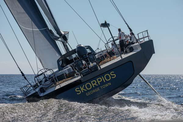

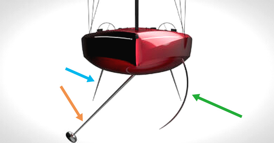

parliamo prima dei sistemi di chiglia, immagine frontale della barca vista da prua:
il 125 ha una lama di chiglia centrale con bulbo di zavorra all'estremità con una massa di circa 23 tonnellate complessive, il tutto é basculante vale a dire viene spostato a sopravento ad ogni bordo di bolina tramite un sistema a pistoni idraulici, questo per aumentare il braccio di leva della chiglia stessa e la sua azione di raddrizzamento (freccia arancio)
con la freccia verde é indicata invece la lama di deriva secondaria, che entra in azione quando la deriva principale é appunto basculata sopravento, e serve a ridurre lo scarroccio (la barca tende un po' a spostarsi lateralmente sottovento mentre avanza) questa deriva é ad arco di cerchio e scorre appunto ad arco da un lato all'altro dove serve (invenzione di Juan K) mentre viene ritratta al centro nelle andature di poppa
la freccia azzurra indica uno dei due timoni di deriva, dopo il piano velico:

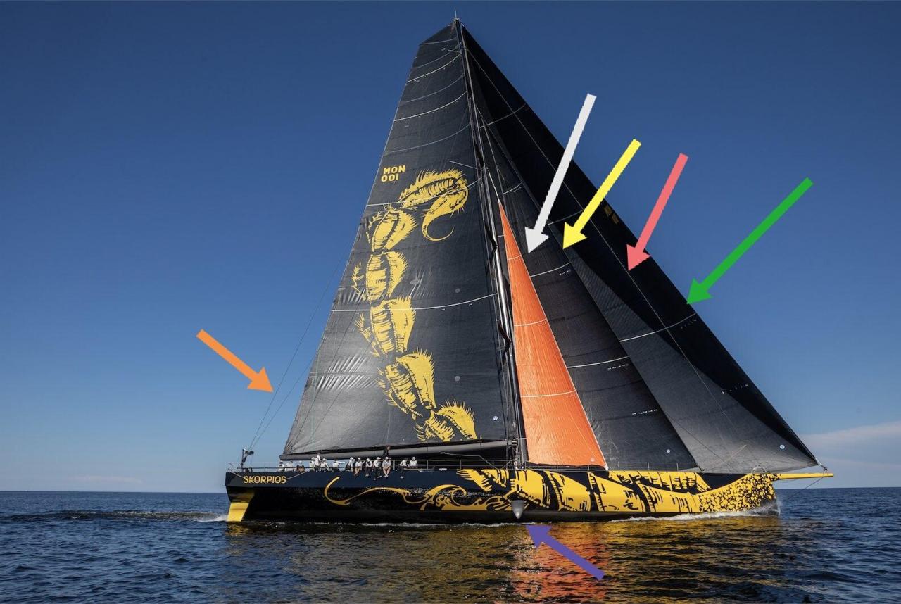

il piano velico é ovviamente esagerato, arriva a una superficie di 2000 metri quadri, si parte dalla tipica configurazione base di randa piú fiocco e si arriva fino come in foto ad avere tre vele a prua
nell'ordine: freccia verde=gennaker (asimmetrico) oppure Code 0/1/2
freccia rosso-rosa=é lo strallo del fiocco base che in qst momento non c'é
freccia gialla=trinchetta-stay sail
freccia bianca="trinchettina" o spinn sail/tormentina (storm jib) in arancio
in arancio le "volanti" a poppa, strallature che contribuiscono a sostenere l'albero, si chiamano volanti perché ad ogni bordo si devono mollare (in bando) quelle sottovento e tesare quelle sopravento, quindi non sono fisse o "dormienti" (manovre volanti/manovre dormienti...)
