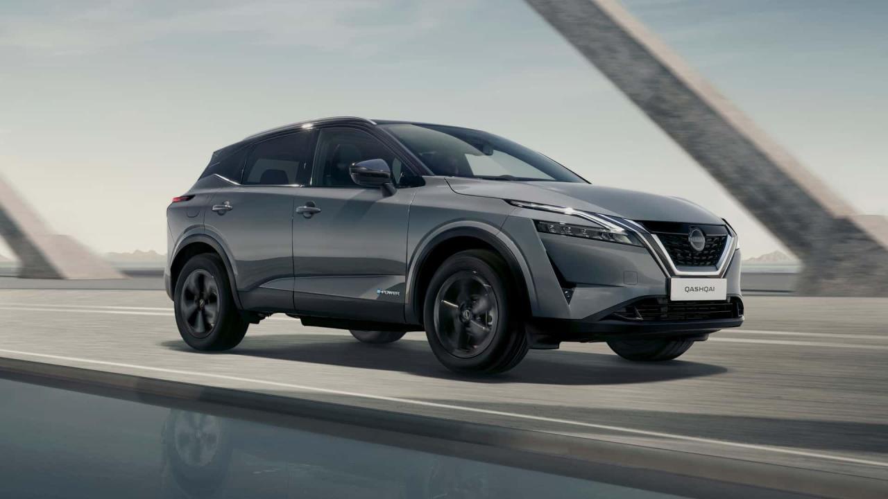

Anche qui, come successo con Juke, calandra nuova.
