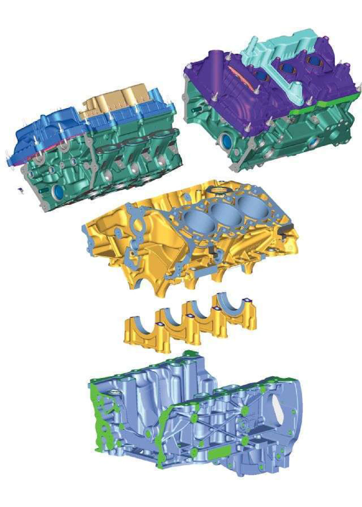

Non è proprio "alternativo", ma il motore Ford 2.7L EcoBoost è abbastanza particolare.
Il basamento è di tipo deep-skirt con la parte superiore in ghisa vermicolare e la parte inferiore in alluminio pressofuso
