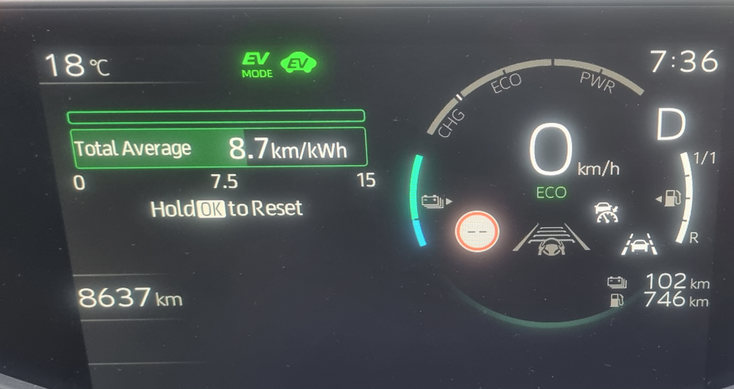

Ciao.
Ho una Prius Active silver da Gennaio.
Dopo 8 mesi di utilizzo, con batteria piena, l'autonomia in EV è di 102 km.

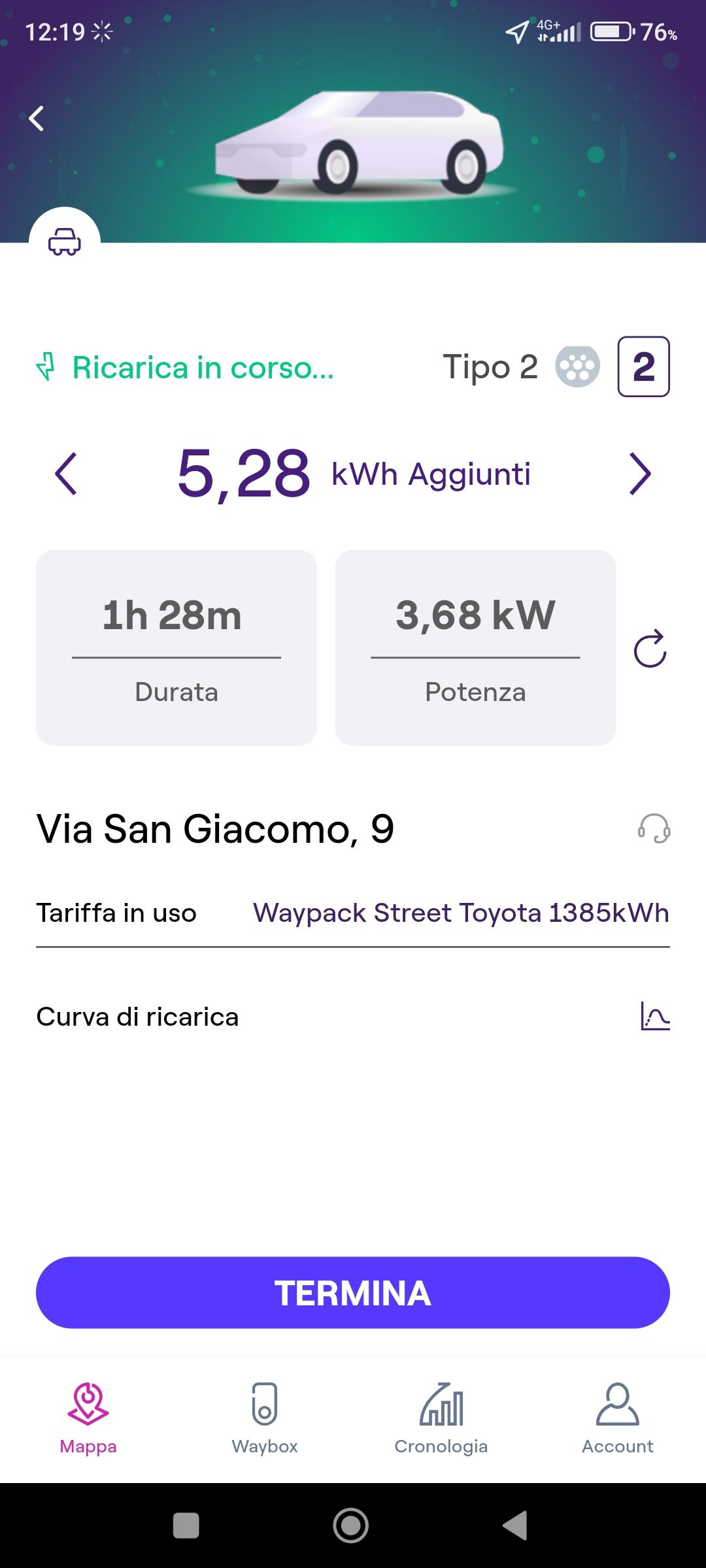

Per farlo sapere, alle colonnine Enel X più diffuse (non le pochissime vecchie rimaste) la velocità di ricarica è 3,68 kW circa e da vuoto in 3hr 15 min va al 100% ma se la lasci attaccata, si prende altri 15 min a velocità ridotta per bilanciare le celle.
Screenshot_2024-09-28-12-19-32-072_com_enel.mobile.recharge2.thumb.jpg.3df9fe372ad22ca0ce4e10d5c9e132c8.jpg

L'autonomia in elettrico sale a ogni ricarica. Anche sul manuale è scritto che ci vogliono almeno due mesi di utilizzo per ottenerne una plausibile e dipende da come si gestisce l'auto. La mia Active, presa a fine luglio 2024, è partita da 61 km e ora, dopo circa 3500 km, è arrivata a 88. Poi dipende anche dal ventilatore, se non è off, son già 3 km in meno...
