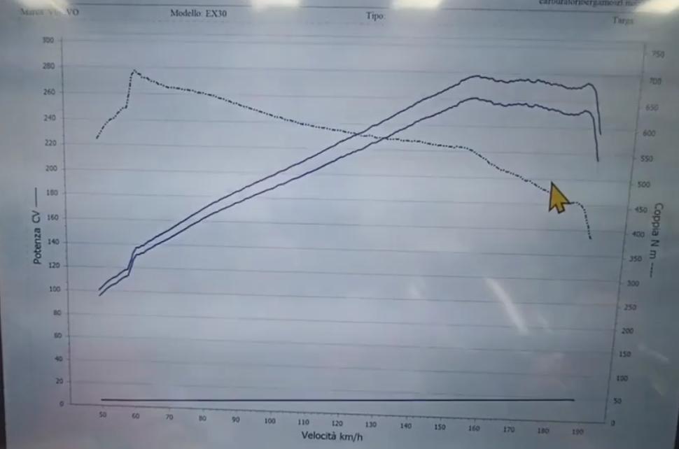

Con le elettriche l’argomento marketing della velocità massima va un po’ ridimensionamento, perché da che mondo è mondo la vera sportività per un’auto stradale è data dall’accelerazione e dalla ripresa.
Queste per esempio sono le curve di coppia e potenza della Volvo EX30 base con motore posteriore da 272 cv.
