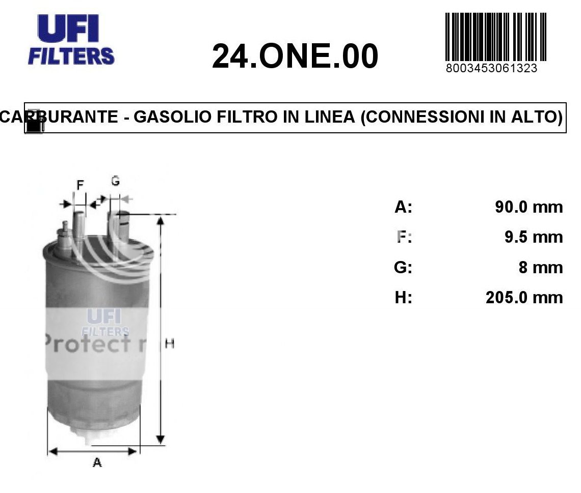

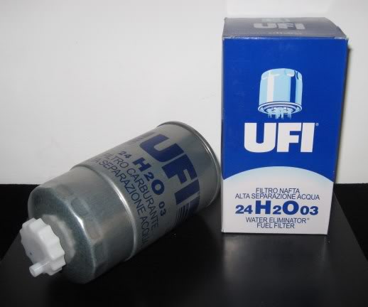

Qualcuno sa com è fatto questo filtro se differisce dai filtri comuni??penso di si.In cosa? ..ha delle caratteristiche specifiche??Bè addirittura 70.000 km ne neve filtrare il gasolio!!!La mia paura è l acqua contenuta nel gasolio puo recare danno alla pampa common rail..
Esternamente si presentano come nelle foto sottostanti: un guscio che contiene la cartuccia filtrante e che presenta nella parte superiore le 2 condotte d'ingrasso/uscita del gasolio ed eventuali altri tappi per chi usa riempirlo manualmente.
Nella parte inferiore, il tappo bianco che vedi nelle auto più recenti (sul 1.6 M-Jet c'è) durante il montaggio viene sostituito da un sensore collegato alla centralina dell'auto il quale è in grado di rilevare la presenza di acqua o liquidi densi.
f_24ONE000001.jpg?t=1284749386
Su alcune auto (spesso a seconda del paese) e mezzi da lavoro il filtro può integrare anche un riscaldatore del gasolio per evitare problemi d'avviamento in caso di basse temperature, le quali possono comportare la formazione di paraffine intasanti.
Direi che in ogni caso puoi stare tranquillo e rispettare l'intervallo di manutenzione previsto ;)
