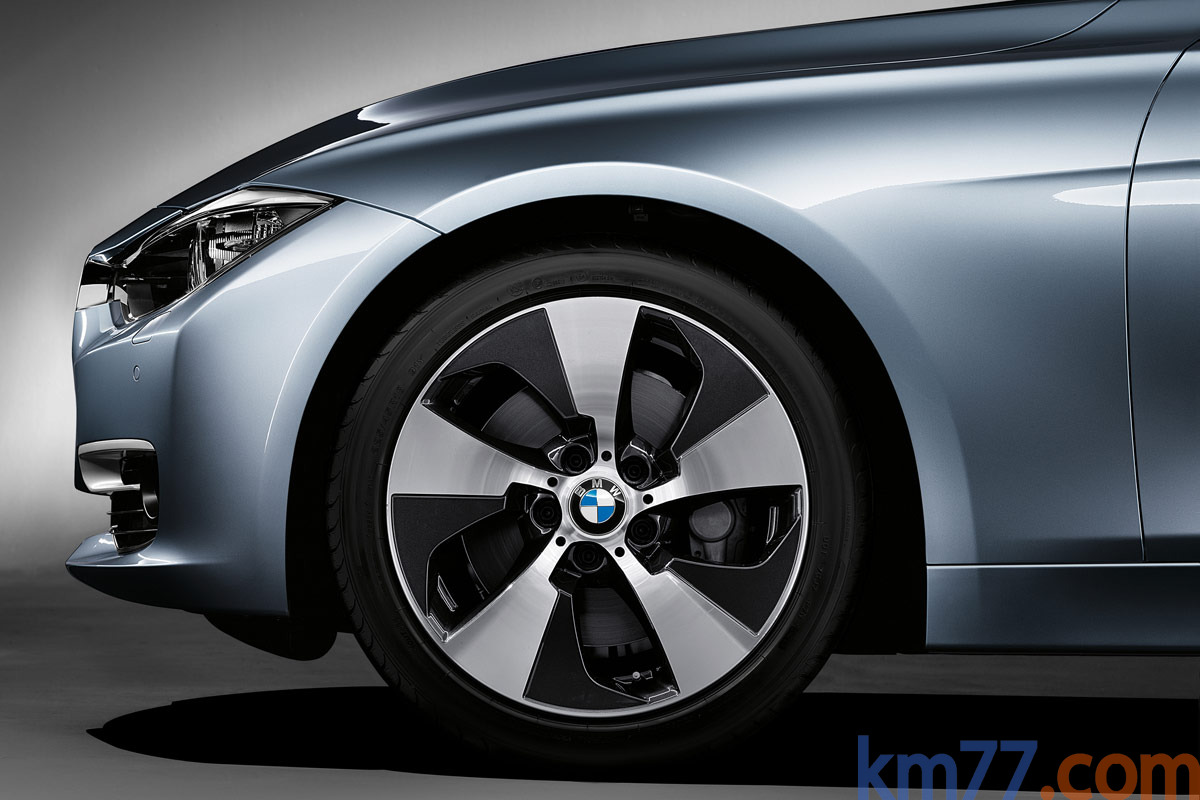

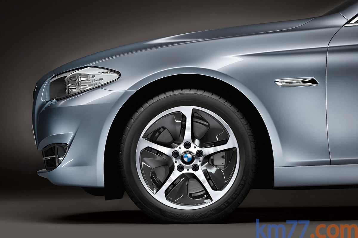

infatti è questo che vorrei capire... se i cerchi di serie riescono , a creare un vortice che permetta di buttare verso l'esterno aria calda dai freni proveniente da davanti..
a meno che le foto che mi hai linkato oltre che ad essere piatti svolgono già questo compito ..
Ad occhio quelle qua sotto hanno un vago andamento a spirale se guardi, di sicuro aiuta un po' a smaltire il calore :agree:

Non fateci troppo conto, difficilmente realizzano cerchi simmetrici... Di solito sono tutti uguali, tant'è che anche qui dal lato opposto...
Tanto lo smaltimento del calore dai dischi autoventilati avviene principalmente per azione centrifuga, una volta che l'aria ha attraversato il disco il problema è già risolto... Almeno sulle auto stradali ;-)

I cerhi a spirale da un lato tirano dentro, e dall'altro tirano fuori l'aria, ma l'importante e' che la facciano girare.
Il disco dissipa radialmente, ma se non ho ricambio d'aria nel vano ruota, sono daccapo.
E non mi pare che le auto di serie abbiano lo svaso dietro come i prototipi da competizione.
Penso che l'importante e' far muovere un po' l'aria, indipendentemente dal verso.
I cerchi delle auto sopra non sono per bellezza, la forma a spirale e' voluta. Imho eh :oops:
