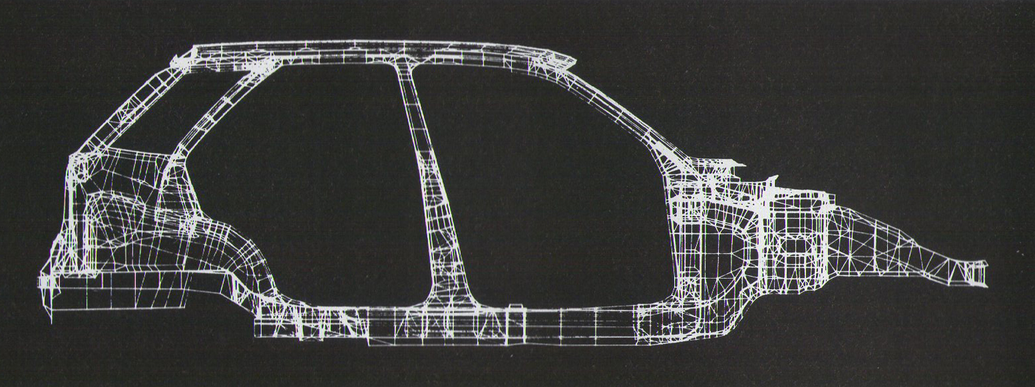

Beh i longheroni simili a quelli del Coupè ci sono perchè sono parte del pianale Tipo, ce li hanno lei così come tutti i suoi derivati. Una delle caratteristiche specifiche del pianale in fase di progetto era quella di avere una struttura anteriore molto bassa, da completare poi con le parti necessarie a seconda dei modelli, che permettesse un domani, volendo, di derivare vetture sportive dal frontale profilato. Il tuo cofango e quello del 916 son venuti fuori facilmente anche per quello. Se non volevi un frontale alto bastava non aggiungere cose, dato che la struttura di base con le sue proprietà di robustezza ed assorbimento degli urti era stata impostata bassa in partenza.
Questa è la struttura della Tipo.

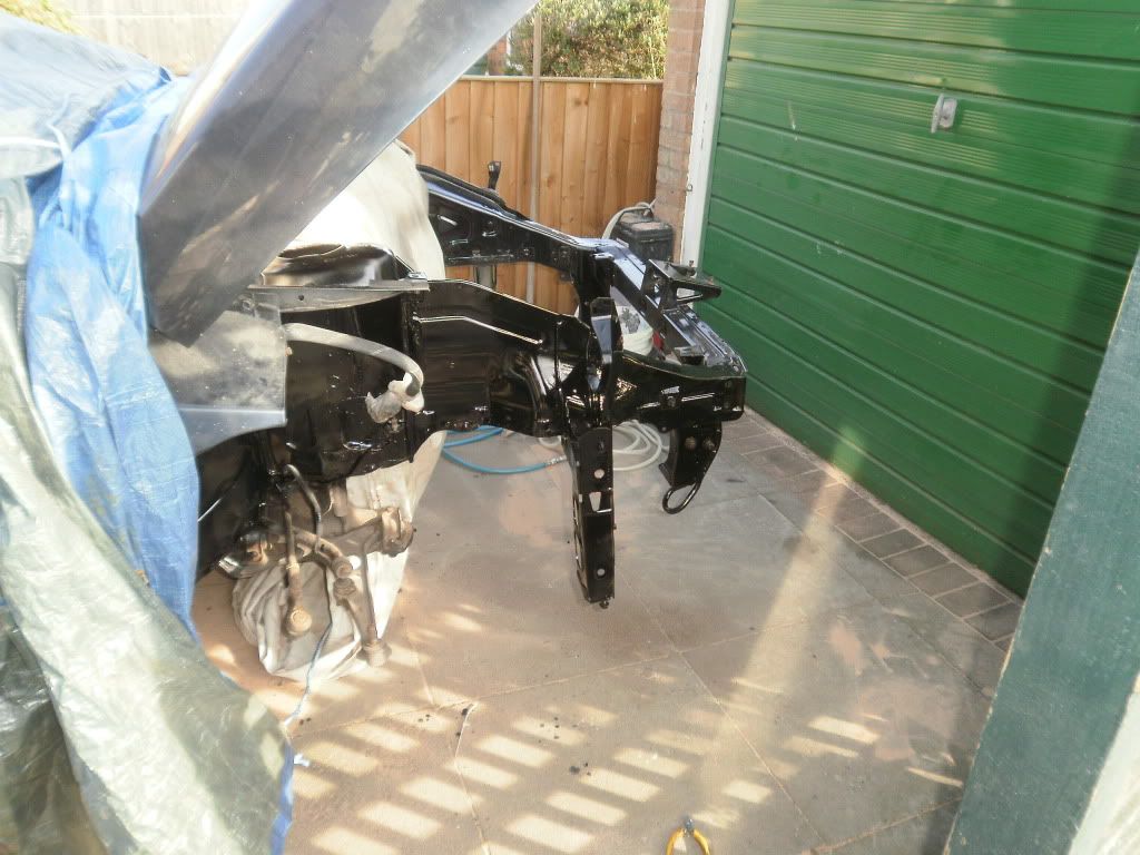

Non vorrei direi una vaccata storica, ma ti dirò che quella struttura anteriore che scende, esattamente con quell'angolazione, mi pare para para quella che vedo nel vano motore della Y. Non mi stupirei se da Tipo '88 a Punto '93 fossero stati trasferiti certi concetti per la progettazione di parti del telaio...
[ATTACH=CONFIG]3578[/ATTACH]
Tel chi!
P4090105.jpg~original
Da fccuk
