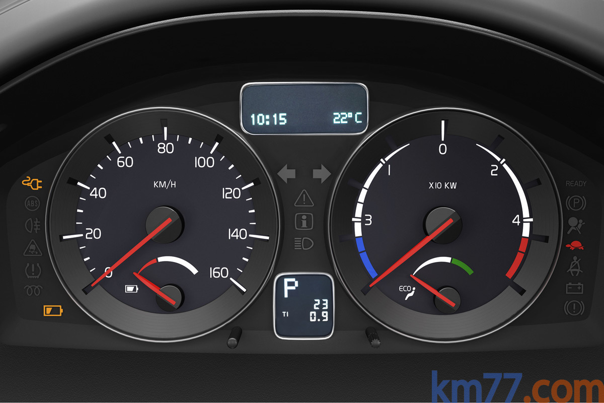

Electric C30 instrumentation. Click to enlarge.

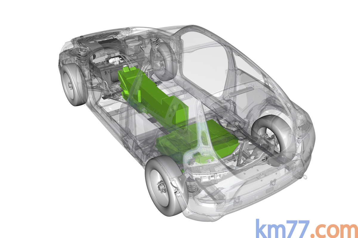

The Volvo electric C30 is powered by a 24 kWh Li-ion battery pack (22.7 kWh usable) from EnerDel. Charging the battery fully takes about eight hours with a 230 V, 16 ampere circuit. The electric motor is fitted under the hood while the batteries are installed in the propshaft tunnel and in the space normally occupied by the fuel tank, outside the passenger compartment and away from the deformations zones.

One of the information display screens. Click to enlarge.

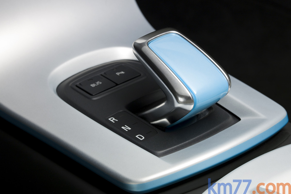

Anche dentro cambia pochissimo dalla C30 classica. Ci sono i soliti 4 posti, bagagliaio piccolo ma inviolato nella volumetria, i soliti fantastici sedili Volvo che consentono un comfort superiore alla maggior parte delle concorrenti: anche qui hanno la regolazione d'inclinazione della seduta, che offre un ottimo sostegno alle cosce, perfetto connubio quando si hanno soli 2 pedali da governare. Il motore elettrico infatti è monomarcia e nella consolle vi è un mini comando del "cambio", una leva che consente di scegliere le classiche 3 modalità "D, N, R". Subito dietro, il tasto del freno a mano elettrico.
La strumentazione perde il contagiri per lasciar il posto ad un wattmetro, per visualizzare la potenza elettrica utilizzata in accelerazione e quella recuperata in rilascio od in frenata. Nello stesso quadrante vi è un piccolo indicatore che fa le veci del "consumo istantaneo", uno strumento analogo è replicato anche nel quadrante di sinistra, questa volta per indicare lo stato di carica degli accumulatori:
Gli accumulatori agli ioni di litio si trovano sotto al tunnel centrale ed al posto del serbatoio: circa 280 kg, ma sistemati per l'appunto in una posizione che non crea intralcio in termini di spazio e nemmeno dinamicamente parlando. Hanno una capacità di 24 kWh, ma l'energia realmente utilizzabile sfiora i 23 kWh, ovvero quanto dovrebbe bastare per fare 150 km secondo il ciclo americano, verosimilmente saranno un'ottantina nell'uso normale. Poca roba per renderla davvero fruibile come auto da tutti i giorni.

Piede destro sul freno, impulso sul comando del cambio per passare in D, pulsante del freno di stazionamento elettrico: si percepisce lo sblocco meccanico sul freno a pedale, rilasciato il quale l'auto inizia a muoversi dolcemente. In pratica tutta roba già vista. E allora via, accelerare accarezzando il gas per muoversi nel silenzio più assoluto.
