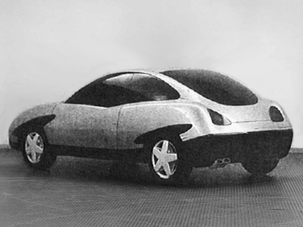

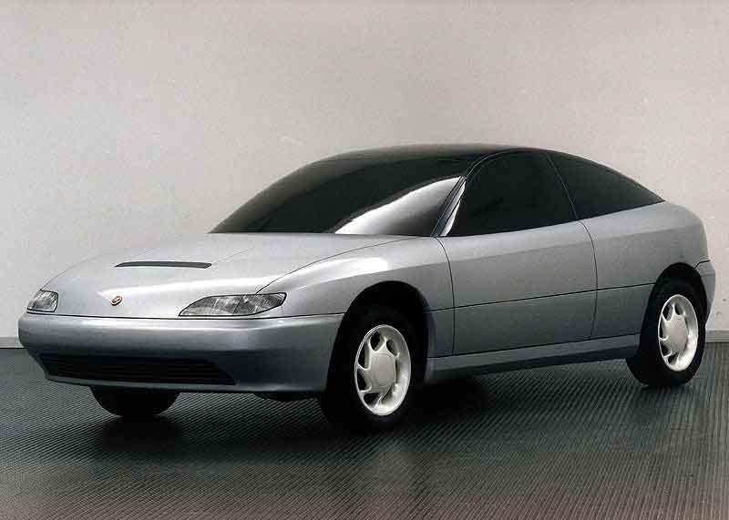

I primi schizzi, suoi e del suo staff, mostravano una vettura veramente “coupè”, cioè tagliata nella parte posteriore, con un lunotto che si estendeva al di sotto della linea di cintura.
Tale trattamento era ancora visibile nei primi modelli in polistirolo, che evidenziavano anche la presenza del motivo dei tagli in fiancata fin dall'inizio, benché realizzato in maniera diversa rispetto a quello che caratterizzò la vettura finita.
(da buon feticista mi chiedo cosa sia quella "roba" di sfondo nella prima di queste tre immagini...il pesante restyling Thema che si diceva esistesse prima della K? Sembra una mega VW Vento :D)
Altre foto migliori delle maquettes Bangle.

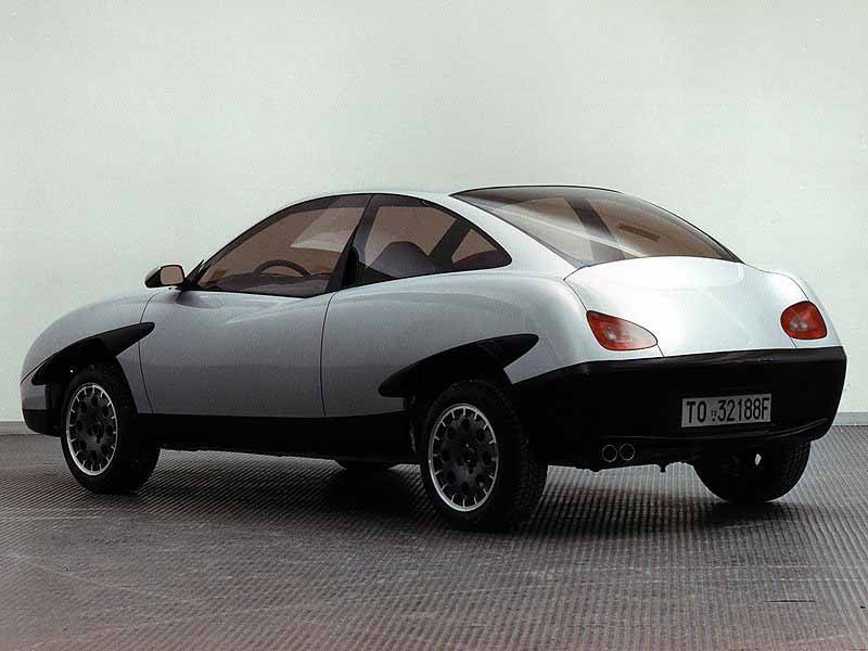

Tale proposta non risultò soddisfacente dal punto di vista aerodinamico, quindi fu evoluta e fu preso in considerazione anche l'inserimento di un meccanismo che permettesse alla parte posteriore di sollevarsi per fungere da spoiler, soluzione che poi fu giudicata troppo complessa.

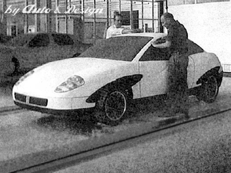

Il passo successivo vide la nascita di un codino, un piccolo terzo volume che modificava sostanzialmente la vista posteriore rispetto ai bozzetti iniziali.
Anche l'anteriore assumeva una connotazione differente: scomparivano i fari lisci e la griglia di tipo tradizionale, e venne inserita la soluzione del “cofango” (corpo unico per parafanghi e cofano), un'idea di Pininfarina che veniva portata avanti sulla spider Alfa Romeo e che fu ripresa da Fiat anche per il suo coupè.
In questa maquette vediamo spuntare il cofango ma manca ancora il codino.

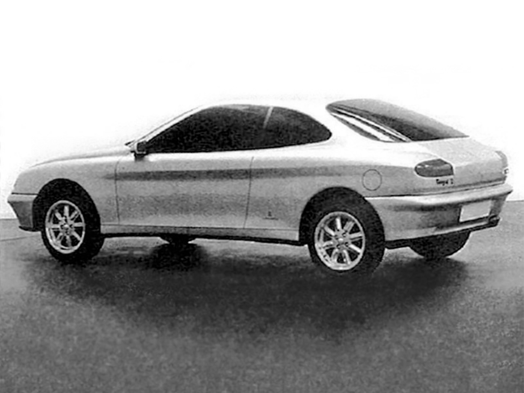

Andando a spulciare, si trovano tre differenti maquettes di Pinin.
Questa, di cui purtroppo non abbiamo la vista anteriore...
Quest'altra con fari ovali di cui invece ci manca il posteriore...
E la terza, che viene presentata come quella scelta da Pinin per la sfida.
(qui sopra con spoiler posteriore, e qui sotto in foto migliori con i cerchi definitivi del Coupè)

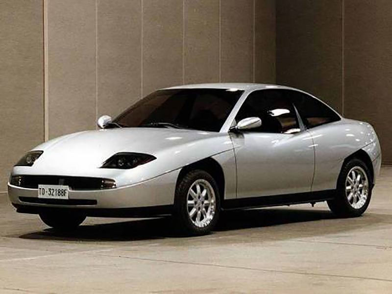

I designer Fiat comunque proseguivano nello sviluppo del loro modello, con risultati per certi versi eclatanti e un'originalità formale che venne premiata.
Cantarella infatti volle un prodotto innovativo e il nuovo Coupè così come era proposto dal CS Fiat rispondeva a questi requisiti.
Così c'è il ribaltone, il CS torna in scena alla grande e la sua proposta viene eletta a sviluppo finale del progetto; così la Pininfarina trasferisce le verifiche tecniche di cui era incaricata sul modello Fiat, e siamo nel maggio del 1991.

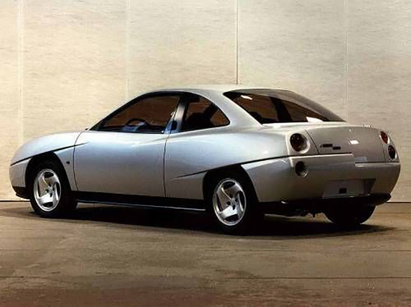

Le luci posteriori tonde erano anche un richiamo alle Ferrari, benché non fossero affiancate orizzontalmente. I designer non volevano dei fari piatti, e preferirono inserirli annegandoli nel breve volume di coda.
A tal proposito sentiamo ancora Di Giusto: “Gli elementi che rappresentano un richiamo al passato, i fanali anteriori e posteriori ed il tappo della benzina, sono facilmente identificabili nel contesto di una superficie pulita.”
