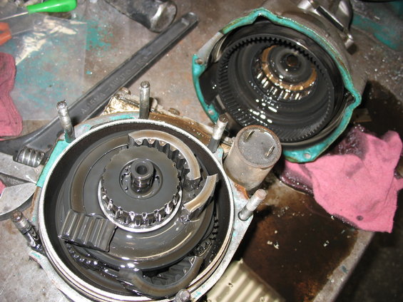

Un Convertitore Layloc Overdrive (il pulsante della 5a) distrutto biggrin.gif
Molti sostenevano che era possibile inserire e disinserire l'overdrive senza l'ausilio della frizione (ed in parte è vero grazie ad un attuatore a solenoide che tagliava il gas in maniera tale da inserire la marcia), ma mio padre amava usare la frizione anche in caso di innesto/disinnesto overdrive (alla trasmissione male non faceva)
