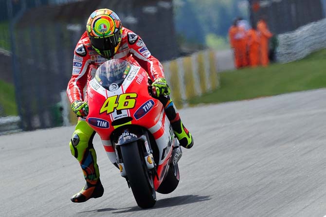

Rossi: "Cerco sempre di dare il massimo"
Nono a 66 millesimi dalla Ducati del compagno di squadra Nicky Hayden, ma a 27”576 dalla prima posizione: rispetto alle prove, Valentino Rossi ha fatto un bel passo in avanti | G. Zamagni, Sachsenring
SACHSENRING – Nono a 66 millesimi dalla Ducati del compagno di squadra Nicky Hayden, ma a 27”576 dalla prima posizione: rispetto alle prove, Valentino Rossi ha fatto un bel passo in avanti, girando mezzo secondo più veloce che in qualifica, ma è chiaro che non si può essere soddisfatti. E Vale non lo è.
“E’ andata un pochino meglio – è la sua analisi -, grazie a una modifica fatta nel warm up che, finalmente, mi ha fatto sentire un po’ di più la moto. Sono stato un po’ più veloce dopo le qualifiche disastrose ma, naturalmente, partendo dall’ultima fila diventa difficile. Ho visto subito che il gruppetto di Bautista e Hayden era alla mia portata e, anzi, andavo anche qualche decimino più forte di loro, ma, purtroppo, ho avuto un problema al cambio tra la seconda e la terza marcia e questo mi faceva perdere tanto in accelerazione, la moto si impennava, specie in uscita dall’ultima curva. Avevo deciso di attaccare Hayden dopo il rettilineo, ma non ci sono riuscito proprio per questo problema e, alla fine, mi ha anche fregato Bautista. Sono stato a lungo vicino ad Hayden e abbiamo visto che la GP11 (che usa Nicky, nda) e la GP11.1 (la Desmosedici di Valentino, nda) vanno più o meno uguali: non è un buon segno perché pensavamo di essere più competitivi. Adesso decideremo cosa fare per Laguna: se continuare con due GP11.1 o se portare anche una GP11”.
A che cosa è stato dovuto il miglioramento fatto in gara?
“Abbiamo spostato il bilanciamento dei pesi perché facevo fatica a fermarmi: abbiamo appesantito il posteriore. Purtroppo questa moto non la conosciamo e ci mettiamo più tempo del previsto a trovare una messa a punto accettabile. Sabato sera ero assolutamente convinto di usare la GP11 negli Stati Uniti, ma adesso non ne sono più così sicuro”.
Oggi comunque hai lottato: se non altro significa che non ti sei ancora arreso.
“Quando sei in queste condizioni, ti devi porre degli obiettivi realistici. Ho fatto anche dei sorpassi, a tratti mi sono pure divertito: io cerco sempre di dare il massimo, di essere un professionista al 100%”.
Il campionato si fa interessante tra Stoner e Lorenzo: chi vincerà? Per chi fai il tifo?
“Oggi è stata una gara bellissima, mi hanno detto… Mi spiace non esserci anch’io. Lorenzo ha fatto un gran sorpasso: dura dire chi è favorito o chi preferisco”.
Arrivi sempre all’ultimo momento a trovare una discreta messa a punto; i casi sono due: o tu in prova non spingi al massimo, per ovvi motivi, o sbagliate metodo di lavoro.
“Noi dobbiamo provarci. Hayden è sempre più a posto, noi facciamo più confusione, ma il nostro obiettivo non può essere fare sesto. Noi ci dobbiamo provare, anche a costo di fare confusione. Con la GP11 non brillavo, ma ero comunque più vicino ai primi, mentre con questa fatichiamo troppo. E’ possibile che facciamo confusione, ma abbiamo addosso la pressione e dobbiamo provarci”.
L’anno scorso avevi fatto quarto al rientro dopo l’infortunio: cosa ti aspettavi da questo GP?
“Nel 2010 avevo fatto quarto con le stampelle girando in 1’22”, questa volta ho ottenuto il mio peggior risultato stagionale e abbiamo fatto tanta fatica. Ma il risultato finale dipende anche da cosa fanno gli altri: anche ad Assen eravamo messi male, ma poi ho finito quarto”.
Il paragone è sempre con Stoner: perché lui con la Ducati faceva una gran differenza rispetto ai suoi compagni di squadra e non ci riesce con la Honda?
“Stoner con questa moto faceva la differenza e guidava bene, ma non penso che andava forte solo perché era un pazzo o perché rischiava più di me. Ma lui la guidava anche da cinque anni e, soprattutto, a parte il debutto nel 2006 con la Honda di Cecchinello, lui in MotoGP è cresciuto con la Ducati: per lui è stato un po’ più facile adattarsi. Io, al contrario, arrivo dopo tanti anni con una moto completamente differente”.
Cosa deve cambiare da qui in avanti?
“Dobbiamo cercare di replicare le nostre migliori gare, cercare di lottare, in una gara come quella di oggi, con il secondo gruppo, quello di Dovizioso, Spies e Simoncelli. Io ho problemi con l’anteriore e per risolverli ci vuole qualcosa di importante: cosa, però, deve essere la Ducati a dirlo. Certo, una moto totalmente nuova è difficile da fare e io non so nemmeno se un telaio tradizionale sarebbe la soluzione giusta: io faccio il pilota, non l’ingegnere”.
Ricapitoliamo: a Laguna Seca settimana prossima che moto userai?
“Dobbiamo ancora decidere: una soluzione è portare una GP11 e una GP11.1, ma ha dei pro e dei contro. Sicuramente dalla GP11.1 ci aspettavamo di più, ma, ripeto, non so se significa fare un telaio tradizionale o adottare un’altra soluzione”.
Perché non sei riuscito a ripetere quanto fatto con la Yamaha nel 2004?
“Quando io provai la Yamaha per la prima volta in Malesia c’erano 2-3 telai e 3 motori differenti da provare e si poteva scegliere. Ma, soprattutto, la M1 era una moto che andava piano, ma curvava, questa, invece, va forte ma non riesco a guidarla”.

Vale: "Fatico a guidare, e non so perché".
Sabato 11 Giugno 2011 18:45 di Alberto Cani
Valentino Rossi è in seria difficoltà sul circuito di Silverstone: vedere il nove volte campione del mondo beccare 3"7 di distacco dalla pole è qualcosa di inconcepibile, a maggior ragione se si considera che il pesarese è stato 'bastonato' anche da quasi tutte le altre Ducati (l'unica dietro a lui è quella di Capirex, soltanto 15°).
Una battuta d'arresto preoccupante, che rompe il trend positivo mostrato negli ultimi Gran Premi, dove Vale era riuscito ad avvicinarsi man mano ai primi. In vista della gara di domani, Rossi non può certo essere ottimista: finora ha provato di tutto, ma i tempi non scendono. La sua GP11 è troppo lenta in ingresso di curva, tanto che anche Karel Abraham - senza nulla togliere al ceco, bravissimo ad ottenere il sesto tempo - gli scappava via.
“Oggi è stato molto difficile, come tutto il weekend finora - ha iniziato la sua analisi il ducatista - già ieri siamo partiti abbastanza lontani, ma considerato l’effetto pista nuova poteva anche starci. Oggi, però, no: speravo meglio, siamo scesi soltanto di un secondo, tutti gli altri invece di quasi 2! Il distacco è molto grande e faccio fatica anche rispetto alle altre Ducati. Fatico a guidare la moto: sono lento in ingresso curva e non riesco a fare le linee che vorrei. Tutte le modifiche provate per migliorare non hanno funzionato. A meno che non ci accorgiamo che stiamo facendo un pezzo di pista in più rispetto agli altri, non vedo come possa cambiare la situazione… Domani? Non so, certo non mi aspetto di riuscire a risolvere la situazione, purtroppo. Anche se dovesse piovere, qui non siamo competitivi sul bagnato, a differenza di quanto accaduto a Jerez. Sarà difficile, in ogni caso”.
Hai analizzato l’assetto delle altre Ducati per capire dove si poteva progredire?
“Sì, come al solito, ma ripeto, abbiamo fatto di tutto: alzato, abbassato, allungato, accorciato, lavorato sulle molle e sul precarico, ma con pochi risultati. Nelle altre piste nonostante qualche problema riuscivo a guidare ed ero più vicino alle Honda e alle Yamaha, qui no. Se a Barcellona ho preso 7 secondi in 45 minuti di gara, qui rischio di prenderli in due giri!”.
È il momento più difficile della tua carriera, questo?
“Della carriera non saprei, del 2011 sicuramente!”.
Analizzando il miglioramento delle altre moto, si vede che le Honda sono scese di 8 decimi dal 2010, le Yamaha di 9. La Ducati, con Hayden, è invece rimasta sui tempi dello scorso anno. È preoccupante?
“Sappiamo che Honda e Yamaha hanno fatto grandi passi avanti, non è una novità, e poi noi effettivamente facciamo sempre fatica a fare reali passi avanti in termini di tempi sul giro”.
Il fatto di aver provato di tutto senza risultato, può trasformarsi ora in un freno psicologico in vista della gara?
“Mah, non direi, non sono preoccupato anche perché nelle altre piste la situazione non è questa, e la Ducati sta lavorando”.
Qual è la caratteristica di questa pista che la Ducati non digerisce?
“In ingresso di curva devo tenere troppo il freno in mano per inserire la moto, è lì che perdo tanto”.
A questo punto qual è la soluzione per domani? Non metti la sveglia e non ti presenti al via?
"No no, ci sarò sicuramente! A questo punto però spero che piova, mettiamola così, e poi speriamo che ad Assen le cose tornino come a Le Mans o Barcellona”.
Tutti si aspettano che Rossi dia come minimo 1”5 a Karel Abraham, qui invece te li ha dati lui. Com’è possibile?
“Eh, Abraham è andato forte, è pur sempre davanti anche ad Hayden. Seguendolo ho notato che in curva entra molto più forte di me. Il perché, però, non lo sappiamo…”.
Oggi sei deluso quanto lo potevi essere a Valencia nel 2006, quando hai perso il titolo?
“No, è una cosa diversa, a Valencia la delusione fu molto più grande… Quest’anno sapevamo di dover soffrire, almeno fino a quando non arriveranno degli aggiornamenti tecnici. Certo, però, non mi aspettavo di soffrire così tanto come qui”.
Fonte: www.gpone.com
