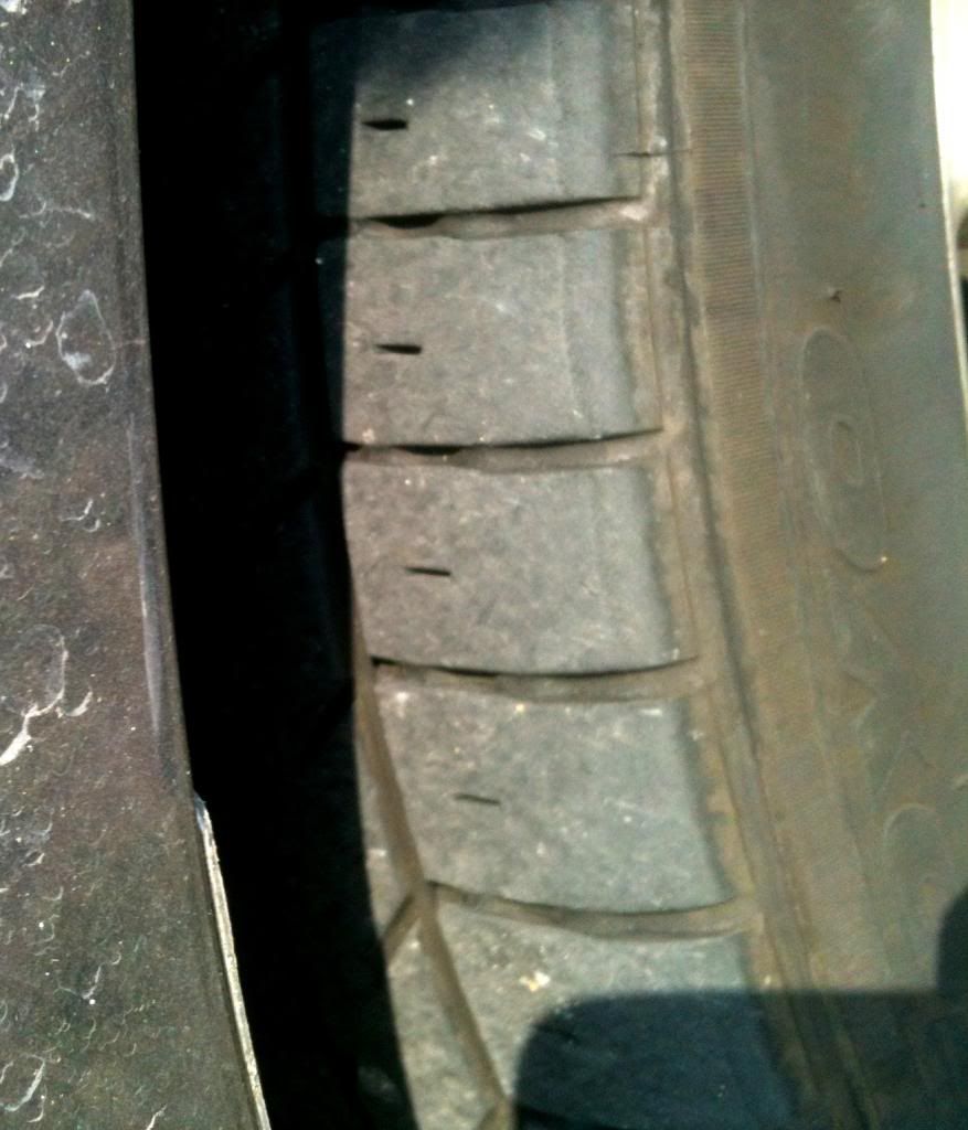

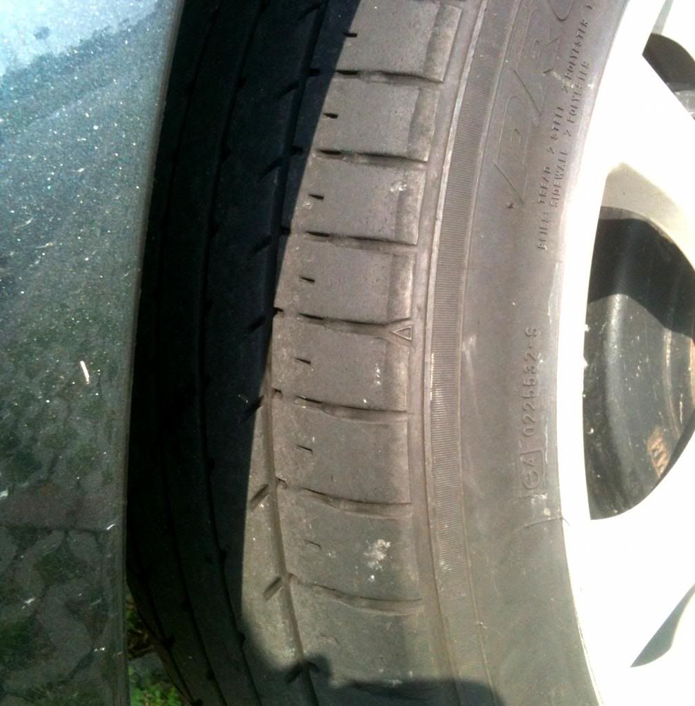

Mi trovo in questa situazione: devo affrontare un viaggio di 1200km andata e ritorno in terra straniera, le condizioni delle gomme sono queste
Tecnicamente un paio di mm ci sono ancora, però una delle gomme ha subito un taglietto sul profilo.... ma non mi sembra grave: non ci sono bolle né deformazioni, si è danneggiato lateralmente il profilo aerodinamico. Qua si vede, "l'inspessimento" della gomma in prossimità del cerchione si è livellato al resto della gomma... secondo voi meglio cambiarle o no?
direi di fare il cambio gomme.
soprattutto in occasione di viaggi lunghi è sempre meglio essere a posto evitando grane, rischi e scocciature.
