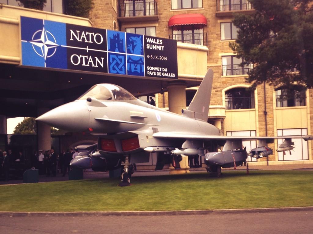

si, ma guardiamo la configurazione nel suo complesso.
quei droptank sonod a 2000 litri contrariamente a quelli da 1000/1200 del Typhoon ;) inoltre lo strike eagle del tuo modellino (ottimo lavoro tra l'altro :) ) porta pod LANTIRN e i CFT d'ordinanza
stiamo parlando quindi di una ben superiore autonomia oltre a 1000 libbre in più di carico bellico ;) non è cosa da poco
Comunque, quando il Tryphoon volerà cosi
BwrqkYgCYAA9tNm.jpg:large
magari con l'aggiunta di CFT, allora potremmo essere soddisfatti
Modificato da JackSEWing
quei droptank sonod a 2000 litri contrariamente a quelli da 1000/1200 del Typhoon ;) inoltre lo strike eagle del tuo modellino (ottimo lavoro tra l'altro :) ) porta pod LANTIRN e i CTF d'ordinanza
magari con l'aggiunta di CTF, allora potremmo essere soddisfatti
il modellino non è mio purtroppo :oops:
l'F-15 beve un "tantinello" di più rispetto all'EFA, ed è più lento in crociera per cui non credere che vi sia troppa differenza nel raggio d'azione
il raggio hi-lo-lo-hi in entrambi i casi dovrebbe oscillare tra i 1200 e i 1400 km
senza contare che l'F-15E necessita di scorta, il Typhoon generalmente no
Modificato da fuzz77

Il punto è proprio codesto: la configurazione realistica dell'F-35 è pari o superiore alla migliore configurazione attualmente possibile per il Typhoon, ma non è quella limite e ciò lascia pochi dubbi su quale dei due aerei abbia maggiori margini di sviluppo nel ruolo di aereo destinato ad operazioni di bombardamento o di supporto.
comunque la cannoniera volante ce l'abbiamo (avremo) anche noi :) lo MC-27J Praetorian
Alfa Romeo Giulietta, 1.4 TBI Multiair 170 CV Exclusive (2013)
che centra, con le LGB anche il Typhoon sta ampiamente sotto il limite dei piloni che, intendiamoci, qualora fosse necessario potrebbero essere riprogettati per carichi maggiori ma non ne vedo il motivo francamente
le dimensioni e i pesi dei due aerei sono simili e non è che ci voglia molto ad aggiungere altri piloni all'EFA se necessario
nessuno mette in dubbio la bontà dell'F-35 come striker, però non mi capacito di come lo stesso possa essere minimamente pensato come aereo CAS
